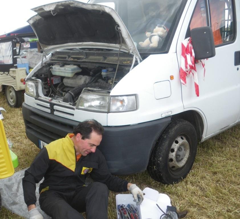

Vécu aussi sur mon Jumper lors d'une Nationale 2cv. C'est le fiston qui le conduisait.
Quand on est arrivé sur place, on faisait la queue et j'ai entendu un bruit bizarre...
Il m'a fallu le pousser pour l'apporter sur l'endroit du camping, démonter le démarreur et courir dans une casse pour le remplacer.
Pas le même prix qu'un petit démarreur de Méhari ... :evil:
