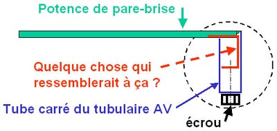

Pas bête, pas bête du tout ton truc des 2L, en fait deux équerres.
Et si je te comprends bien : (c'est bien ça?)

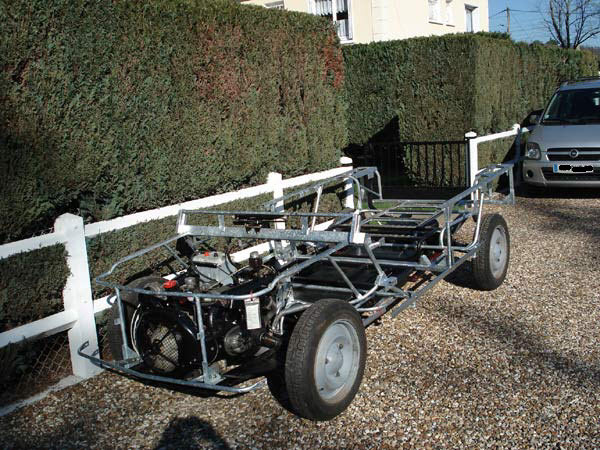

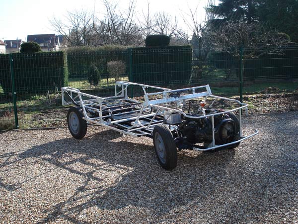

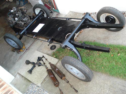

Voilà les Amis, ça avance, ça avance...
Elle est de plus en plus dépouillée, hein, ma sauterelle !
bientôt j'attaque le moulin.

Oui! mais elle est déjà beaucoup plus belle :D

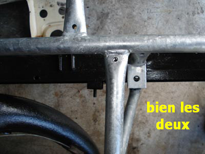

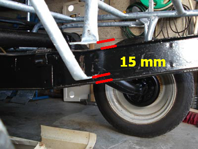

Suite à une discussion avec JF Guittard (ce qui a troublé mon sommeil, mais il n'y est pour rien) j'ai fait un montage à blanc de mes tubulaires AV et AR neufs.
Re-bravo à Cassis : ça tombe pile-poil. Certes, il m'a fallu faire jouer sur 2 ou 3 mm quelques tubes AR, mais c'est un détail. Avec une broche dans les trous, on arrive à parfaitement les aligner.
Le seul qui merdoie, c'est le tronçon ARD inférieur. Il était désaligné de 3 centimètres! Erreur de fabrication, problème durant le transport? Peu importe, en le passant dans un bout de tube de 50cm, en forcant un peu dessus il se remet facilement en place.
MAIS ...

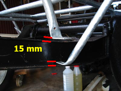

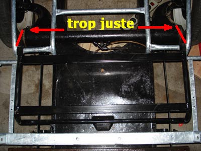

mais comme toi, JF, je constate un écart dans le plan horizontal. De 15 mm de chaque côté. Je ne cherche pas à comprendre, ni à mettre le chassis ou le tubulaire en contrainte. Je vais fabriquer les cales entretoises qui vont bien.

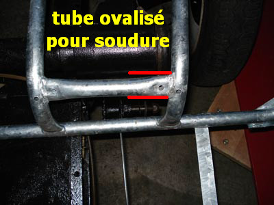

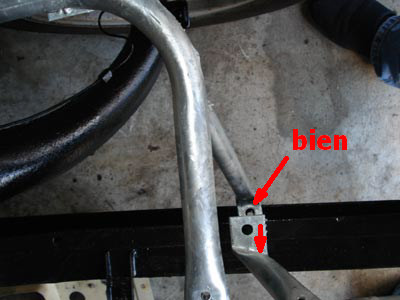

Autre petit problème d'ajustage: je suis en 2 places. La "rallonge" du tubulaire (en très bon état lors du démontage et que je n'ai pas rachetée) ne rentrait pas. Le tube du tubulaire sur lequel elle s'accroche est ovalisé au niveau de la soudure. Il m'a fallu meuler en biais les faces extérieures des pattes pour que les portées soient bonnes et que les trous des vis sur le chassis tombent pile en face.

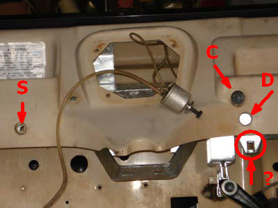

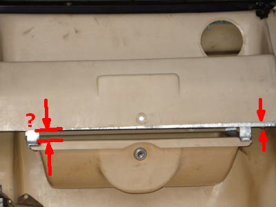

Tubulaire AV: no problem, sauf que les glissières de la boite à gants me semblent trop basses d'un bon centimètre ou deux .
Et que le trou pour mon bouton poussoir de démarreur n'est pas percé.
Je pense avoir reçu un nouveau modèle de tubulaire alors que j'avais commandé un ancien. (ma tirette de starter est à gauche du volant, et non pas sur le petit appendice carré qui dépasse). Par contre, le frein à main passe impeccable.
Bref, de petits détails que je vais remonter à Cassis pour leur permettre de renforcer les contrôles.

poussoir démarreur C=contact D=bouton poussoir S=starter

Bravo Papy, ça avance vraiment bien j'étais a ce stade il y a encore une semaine.

Le ? au tableau de bord à côté du frein à main, c'est normalement destiné à recevoir la tirette de starter comme sur les deuch !

exact le trou est bel et bien destiné recevoir le cable de starter car sur mon tubulaire cette patte n'y était même pas j'ai du découper l'ancienne patte et la ressouder :cry:

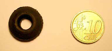

Bon, comme souvent (voire toujours), il y a des pièces en trop ...
enfin, pour l'instant une seule ...
C'est quoi ce truc que je retrouve au fond de ma caisse de pièces "détachées" ????
Ce n'est pas le passe-fils de la soufflante.
Du reste, ce n'est pas du tout un passe-fils !
C'est du caoutchouc très souple, deux coquilles soudées ou collées.
Avec trous de 7mm sur une face, 8mm pour l'autre.
La ligne que l'on aperçoit sur l'extérieur n'est pas une fente mais le plan de joint (soudure ou collage)
Ca "pourrait" éventuellement se monter sur la tige-poussoir du maître-cylindre de frein, entre pédalier et bassine ( ??? )
Qui connait? ( à moins que ce caoutchouc ne soit tombé dans ma caisse par hasard ! )

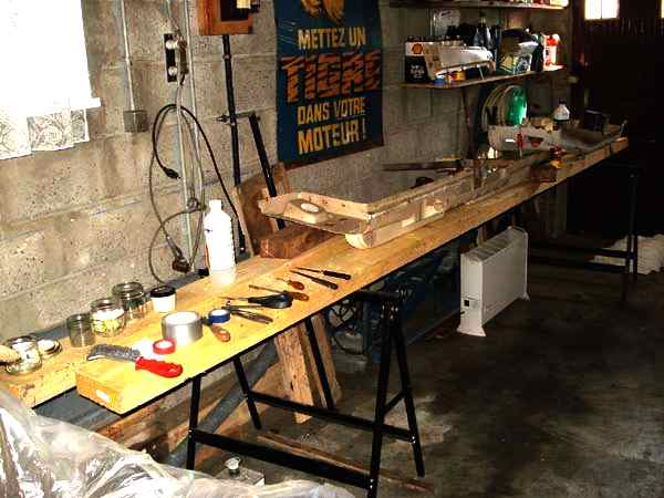

et tant que j'y suis, voici une vue de mon atelier MEC, avec les faces AR et AV sur la table d'opérations :

bonjour papy
cela ressemble beaucoup au caoutchouc de maintien d un fil de bougie.
tu as sur certains fil de bougies ce caoutchouc surement monté d origine
avant les anti-parasites et qui vient se glisser dans les pattes qui se trouvent a l avant du moteur sur le haut ( 1 a droite et 1 a gauche) .
tes fils sont ainsi mieux "protégés" des vibrations .
à voir .

Papy-Smuche-95
Messages : 6082
Message par Papy-Smuche-95 »
merci de ta réponse, Vincent. Mais ton idée n'est pas la bonne.
J'ai bien les deux guides de fils de bougie.
Il n'y a pas de fente à l'extérieur. ce que l'on voit, c'est juste la trace du collage ou de la soudure du caoutcouc. Ce n'est pas un passe-fil !
Les deux demi-coquilles sont creuses (comme toutes les coquilles, sinon ce sont ... des rondelles). L'espace intérieur mesure environ 6 mm.
C'est creux, très souple, avec un léger méplat autour des trous.
Ou alors, ça n'a rien à voir avec une mémé. Mais comment ce serait arrivé la ?
