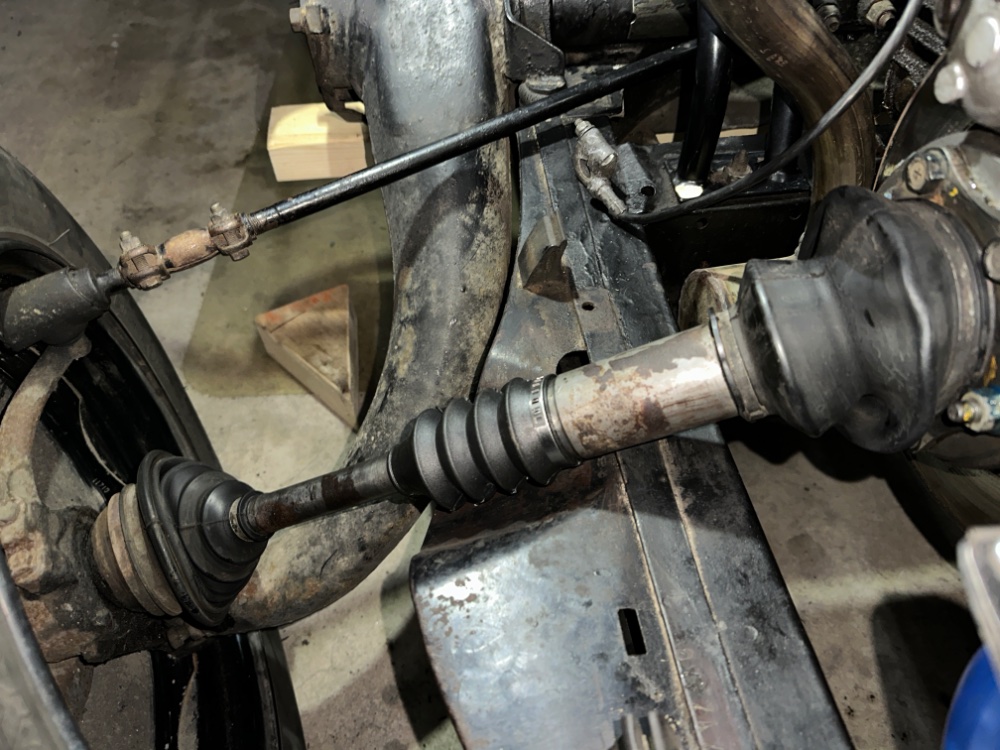

Pour moi (je viens de faire) du côté roue, c'est plus facile .
-Enlever la roue
-Oter la goupille
-Dévisser l'écrou
Couper les serflex du soufflet
- Taper (leger) en bout du cardan
Et sortir le cardan, attention c'est plein de graisse .
Re: Presentation tbrugman et son 1982 Mehari
Sortir le cardan roue pendante. Au remontage, ne pas mettre de collier au bas du soufflet intermédiaire. ;)
Sur la photo il semble justement y avoir un collier sur le bas du soufflet coulisseau, d'ou ta remarque potter?

Je viens de regarder mes vieilles revues techniques.
Eux aussi ne mettent qu'un seul collier, en haut sur le soufflet du coulisseau.
Sur une intervention cardan, j'avais mis les 2 et finalement le soufflet s'est dégagé d'un coté.
Il faut mettre un seul collier en haut, le bas du soufflet doit pouvoir coulisser librement. Tu verras, une fois le cardan monté que c'est plus normal avec un seul collier.
Pour savoir aussi s'il faut démonter le cardant coté boite ou coté roue je préconise.... les 2.
C'est beaucoup plus pratique et moins salissant d'opérer proprement sur un établi. On peut bloquer le cardan pour opérer.
Mais surtout, en remettant les vis/goujons coté boite, bien rajouter du frein-filet, ces boulons de 14 ont une facheuse tendance à se desserer.

Tbrugman a écrit : mer. 14 févr. 2024 10:22 Je dois remplacer les soufflets coulissant central. Puis-je desserrer le côté moteur ou dois-je desserrer le côté roue ? Et dois-je faire attention à certaines choses ?ashoes midden.jpg
succes! J’ai deserré côté moteur. Tous les vis sont serré a 40 Nm. Et avec Loctite.
Merci pour tous les tips.

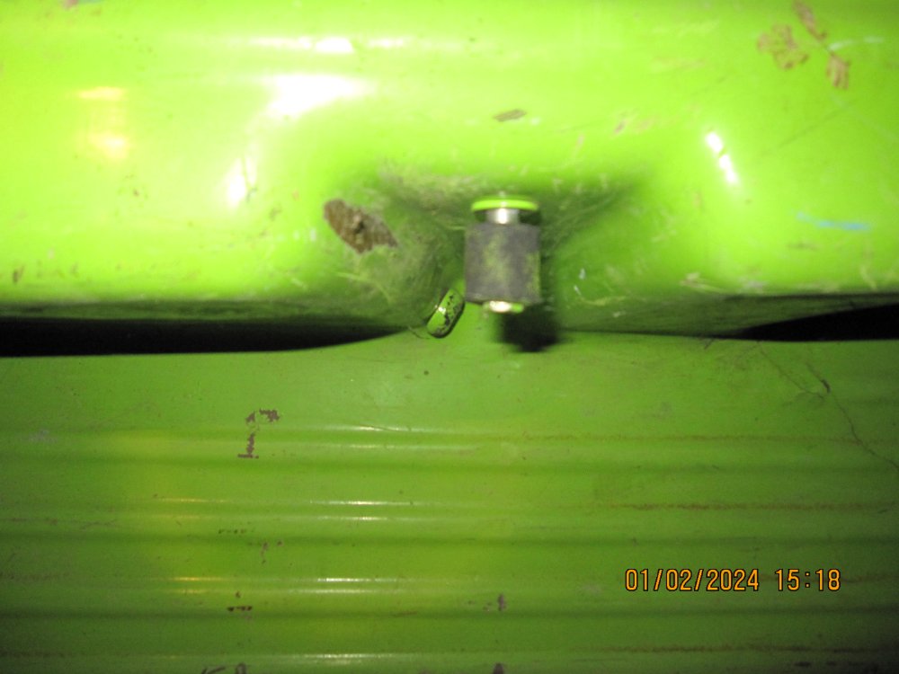

Le siège en place tiens tout seul il est bloqué par 2 silenblocs (voir photo). En position replié dans son logement il y a une béquille fixée au sol mais je ne l'ai pas sur la mienne.
