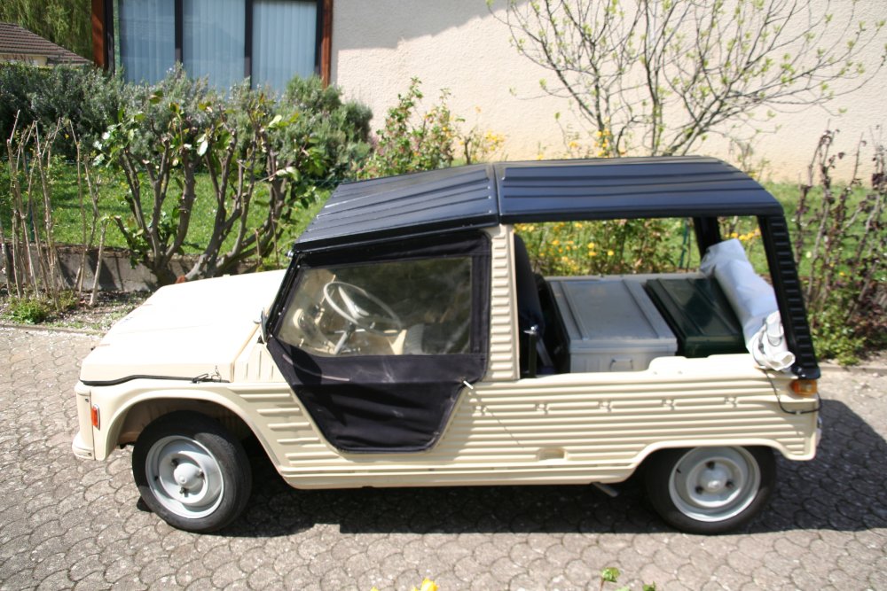

Re: montage hard top
C'est ce que tu veux faire?
C'est très agréable de rouler en restant couvert, en cas de pluie, mais aussi pour se protéger du soleil.
Comme dit potter, pour sortir les portes, pas de problème. On détache l'arrière de la partie avant (ouf) on bascule légèrement ce toit sur l'avant et on le pousse pour dégager la charnière de la porte. On enlèce cette dernière puis on va de l'autre coté de la voiture et rebelotte avec la 2 ème porte. Vite fait, pas compliqué. Mais il faut que cette partie de toit glisse bien dans sa charnière. Perso je rajoute un peu d'huile, mais silicone car elle ne désagrège pas le plastique. La même qui sert à lubrifier les bagues du levier de vitesse.
Attention, légère différence de hard top entre les 69 et les autres. 'inclinaison des montants arrières, fais gaffe que cela corresponde avec tes baches.

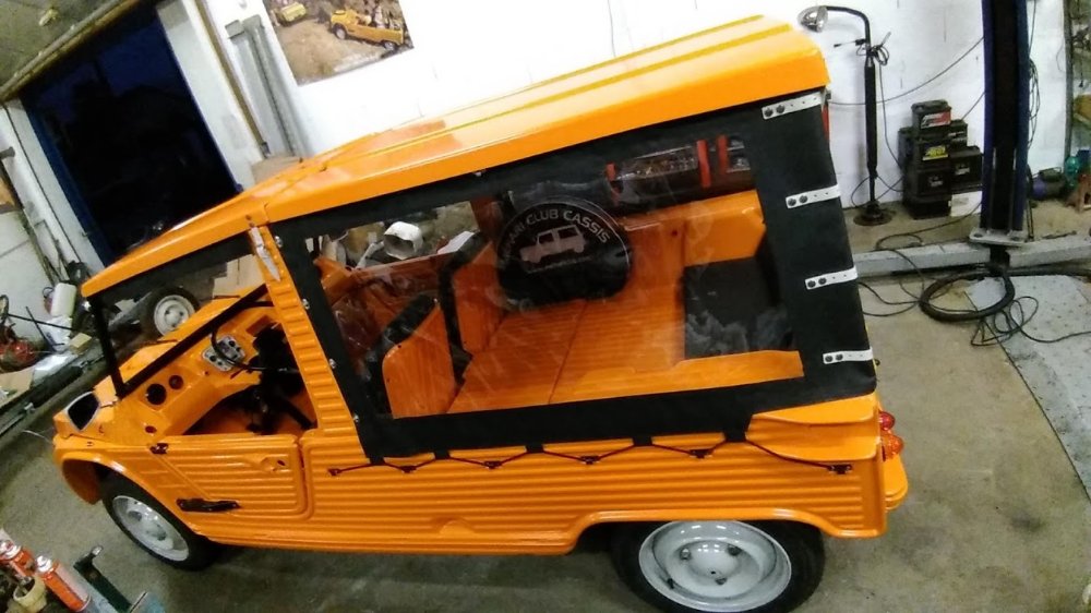

toit MCC.jpg (110.94 Kio) Vu 3555 fois
Méhari Club Cassis réf: 08010500(2 ou 3 ou 4...selon la couleur)
en ABS teinté dans la masse comme la carrosserie.
500 € prix club

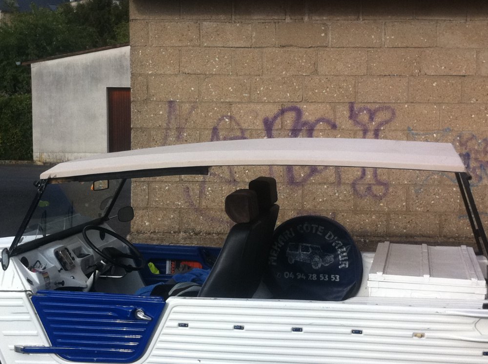

hard top Hampe de P
en une seule partie
en une seule partie

ohhhh je veux le meme !!! en orange bien sur .... ;) je partirais bien sur 1 toit en 1 morceau ...et cela je ne trouve pas ???

merci chef de me narguer !!! ...j'avais vu mais je voudrais en 1 seul morceau ...et cela les porte passe bien ???
