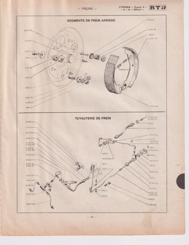

J'apporte mon expérience, qui peut être tombera à coté, mais sait-on jamais :D
J'avais acheté une ACADIANE, avec problème de freins. A froid tout fonctionnait parfaitement, après 2 freinages la pédale au plancher, inéfficace.
Les garintures des tambours arrières étaient mal réglées.
Il y a 2 réglages. Les excentriques en bas qui permettent de centrer les machoires afin d'équilibrer la surface de frottement. cela se fait avec le tambour démonté.
Mais il y a un autre réglage de course (ou de position repos) qui sont des escargots que l'on règle tambour en place, par l'extérieur de la flasque coté chassis.
Un petit schéma
Les excentriques (clé de 11 si j'ai bon souvenir?) position A451 15c
Et ces fameux escargots A451-16 réglable par l'écrou A451-3 clé de 14 par l'extérieur. Attention, WD40 obligatoire car souvent ce réglage est pas mal rouillé.
Réglage une fois le tambour remonté, il faut que la machoire soit réglée pour lécher très légèrement le tambour
Mon analyse.
Si mauvais réglage la course est trop longue. 3 coups de pédale le liquide frein chauffe et devient inefficace car compressible.
Suite à ce réglage je n'ai plus eu de problème de freins.
Voili voilou mon expérience, si cela peut amener quelque chose

Salut Tu as raison...
Déjà régler les garnitures au plus prêt, bricolé un compas ou burton à un bel outils pour çà.
remonter.... Freiner ....
Redemonter Et regarder si le bout des pistons touche le bout des garnitures....
Si ils ne touchent pas.... C'est Sûrement comme mon problème .. Pas de ressort de poussé à l'intérieur des cylindres de roue arrière... :shock:

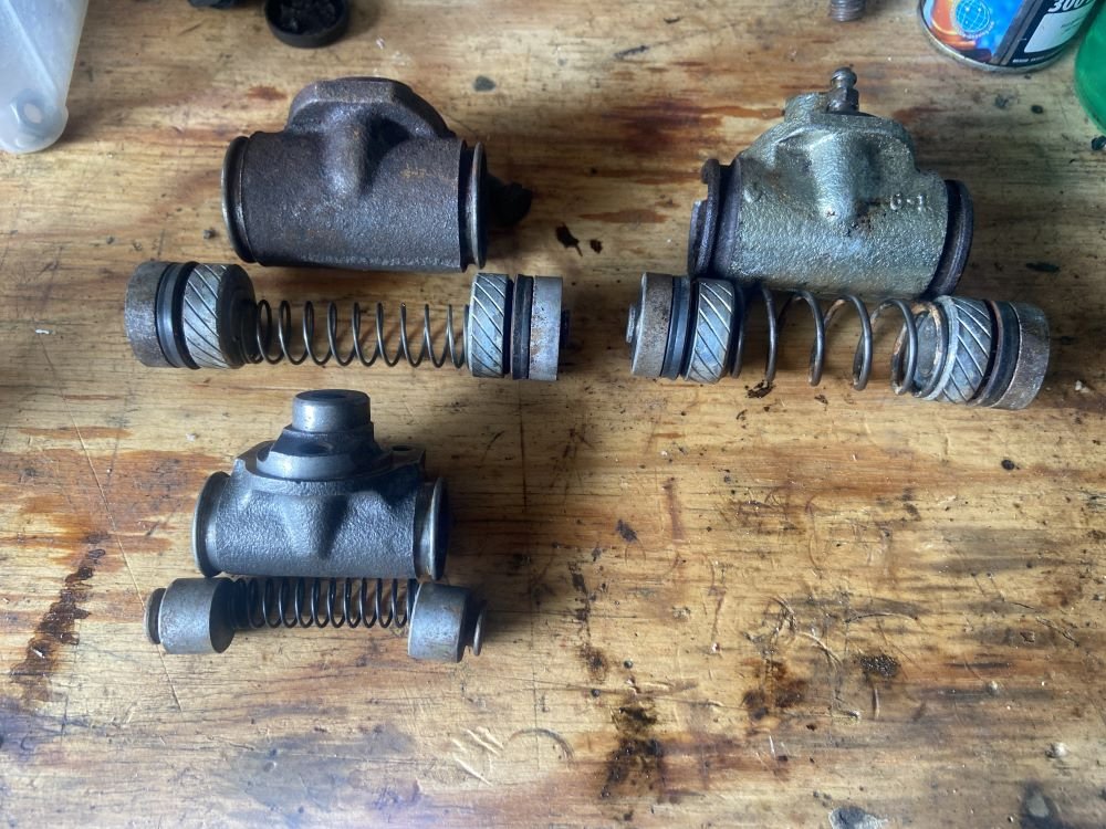

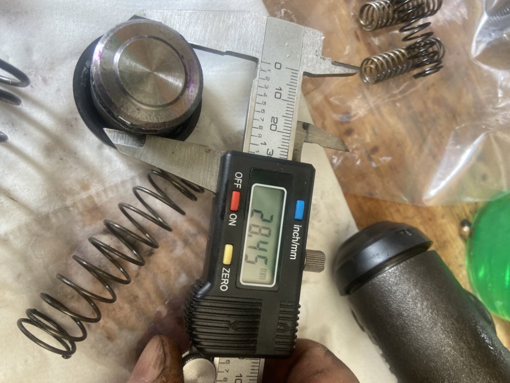

Je me joins à la conversation car aussi en galère depuis de semaines,
J'ai bêtement omis de refaire à neuf mes freins lors de la restauration de ma méhari, puis il y a un mois je me suis retrouvé avec zero freins a plus de 70 Km de chez moi, retour au frein à main,
Pour info : Circuit simple Lockheed, en 9mm, 4 tambours, en 220 a l'avant. Chaque cylindre de roue a 2 pistons (là rien de neuf) soit 8 pistons au total.
Démontage de l'ensemble et constat: Sur 8 pistons, 5 étaient grippés, donc déjà que d'origine ça ne freine pas top...
J'ai décidé passer du pire au mieux, il parait qu'il y a des marques et des versions de meilleur qualité... j'ai acheté tout en TRW, je vous partage mes trouvailles:
Maitre cylindre https://www.auto-doc.fr/trw/2188296?_gl ... I8yPD_BwE
Freins avant; https://mcda.com/catalogue/7297-kit-fre ... e-200.html
Freins arrière https://mcda.com/catalogue/7296-kit-fre ... deles.html
Puis on collègue m'a fait découvrir le remplacement de Liquide Lockheed: https://www.restom.net/fr/231-sbf-l490.html ADIEUX rouille au niveau des freins !!!
Au passage je me suis fabriqué des outils pour réglages
Avant https://www.thingiverse.com/thing:4163962
Arrière https://www.thingiverse.com/thing:4179154
Bref, tout pour avoir des freins au top
Si vous avez bien suivi vous avez remarqué mon erreur suite a précipitation en commande (circuit en 9mm pièces en 8), au passage, je ne sais pas pourquoi TRW ne fait qu'en 8 et pas en 9...
Ayant prévu une sortie le lendemain, j'ai récupéré un vieux circuit avant en 8, et "bouché" la sortie vers l'arrière
J'ai fait 2 km avant de m'immobiliser, ça freine tellement que resté bloqué: au démontage j'ai constaté que sur le circuit récupéré, dans le "Té" répartiteur avant, un bout de tuyau avant l'olive et le joint se sont mis de travers et a fait un effet clapet anti-retour du liquide frein ce qui m'a bloqué les roues.
Nouveau démontage, j'ai résolut le pb 8mm / 9mm avec ceci https://mcda.com/catalogue/7100-reducte ... frein.html
Au passage, je me suis débarrassé du flexible qui va vers les freins avant, sur la boite de vitesses, avec un tuyau arrière en serpentin https://mcda.com/catalogue/2066-tuyau-9 ... -1971.html
Content de moi, j'ai tout remonté, et ... ça ne freine pas... on a pompé, revu tout... et en effet aussi mes pare poussière sont raides, je vais isoler l'arrière (vis sut MC) pour me concentrer sur l'avant...
donc 300€ plus loin je continue a chercher comment freiner
En espérant que les liens vous apportent des infos

J'ai acheté tout acheté en TRW :le MC ainsi que les Kits avant et arrière, tout en 8, aussi j'avais un jeu de machoires toutes neuves FERRODO en 220 (c'est moins cher acheter le kit que 2 cylindres ...)
Précisions sur mon montage :
- J'ai tout démonté, 4 cylindres de roue et Maitre cylindre, nettoyé tuyaux avec 1 Litre alchool puis 1 bombre Nettoyant freins + séchage au compresseur (30°, temps sec Montpellerain)
- J'ai démonté les 4 cylindres de roue et Maître Cylindre TRW Neus, comparé côtes puis remoté avec graisse TRW https://www.restom.net/fr/231-sbf-l490.html
Remontage / Bricolages :
Maître Cylindre TRW avec 2 adaptateurs 8/9mm https://mcda.com/catalogue/7100-reduct ... frein.html
Circuit Arrière en 9mm d'origine (Flexibles https://www.mehariclub.com/fr/1001840-- ... s-09-1963/ ont moins d'un an) et KIT arrière TRW avec Adaptateur 8/9mm sur chaque cylindre de roue arrière
Circuit Avant : Tuyau en serpentin du MC au Té sur boite https://mcda.com/catalogue/2066-tuyau-9 ... -1971.html avec adaptateur 8/9m sur Té.
Total 5 adaptateurs 8/9mm (2 sur MC, 2 sur les cyl arr, 1 sur Té avant) pour ne pas changer la tuyauterie de 9 a 8mm
Donc Ma Méhari a maintenant un Maître cylindre TRW, à l'arrière des Cylindres+Machoires TRW et à l'avant cylindres TRW et Machoires FERRODO.

je vous fait une mise à jour de mes errances...
- J'ai fait mes poubelles, ouvert (au marteau/burin) 10 cylindres de roue bloqués, et trouvé 1 ressort avant et 4 ressorts arrière ! (j'ai pris les mesures si ça interesse a quelqu'un)
- J'ai démonté mes 2x Cylindres de roue avant et installé 1 ressort avant sur un cylindre et 1 ressort arrière sur l'autre.
Sur cette photo, le cylindre a son ressort à l'intérieur, cache poussière bien poussé...
Puis j'ai Remonté le tout, purgé (Mon astuce: j'ai pris un bocal confiture, fait un trou pour passer un tuyau transparent, mis un peu de liquide (violet) et pompé (à deux) quand j'ai rempli mon bocal de confiture, je le re-vide dans le bocal du MC via un antonoir avec un filtre à café... vive le recyclage !!
Resultat: Avec des ressorts à l'intérieur, ça marche !
Les freins avant freinent SUPER!, ça freine si fort que je bloque les roues si j'appuie trop fort, faudrait ajouter un ABS :roll:
WE prochain j'attaque l'arrière (pour l'instant un boulon vissé sur le MC à la place sortie vers arrière...
