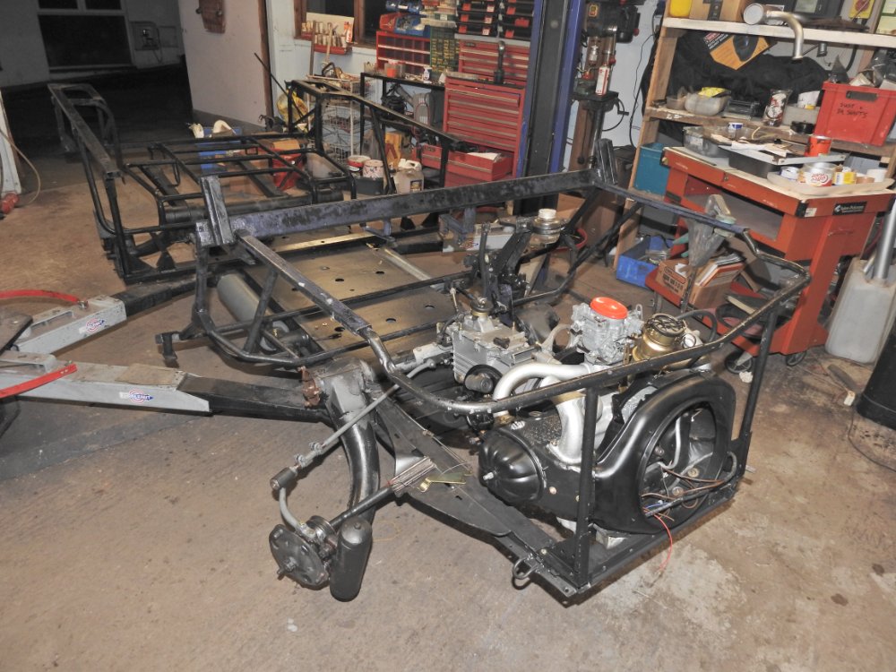

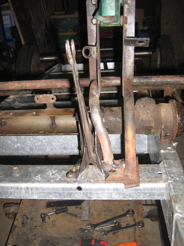

Bonjour Meharistes d'Angleterre ! Ma grand-mère de 1970 a le cadre avant avec un seul "pied" au lieu de deux.
Bien sûr, il n'y a pas de trou dans le châssis Cassis pour cela. Je peux fabriquer une fixation similaire à celles vendues par MCDA. Mais est-ce que quelqu'un sait avec certitude la manière dont il doit être fixé au châssis ?
J'ai le boulon et le tube en acier de la bonne taille...

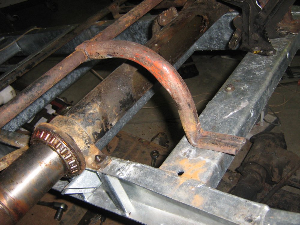

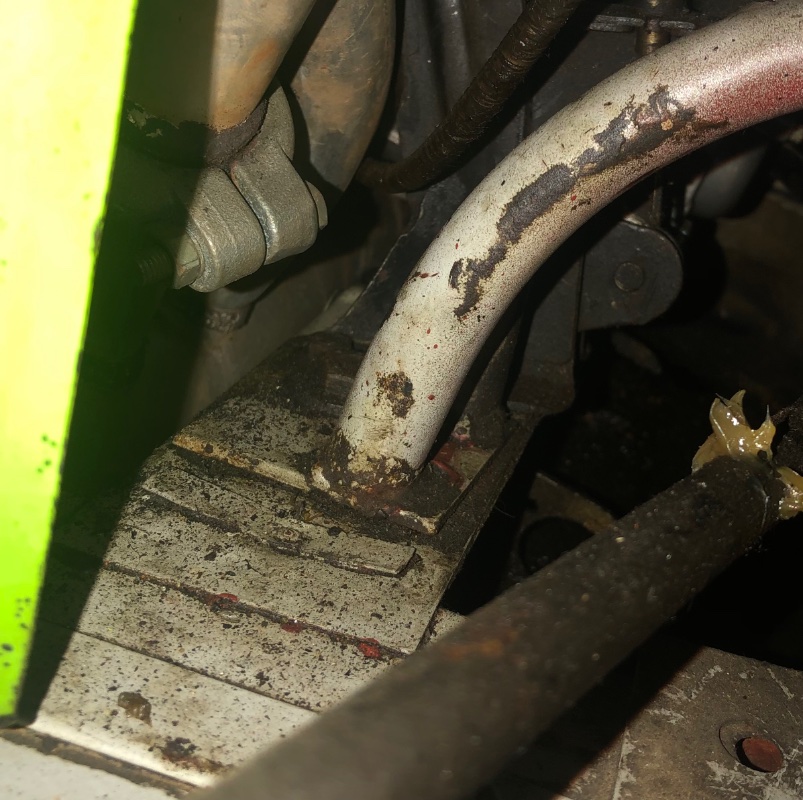

Je vais prendre des photos de mon tubulaire qui n’a aussi qu’un pied mais ce sera différent de ton montage car j’ai le frein à main pour freins à disque.
Si je me rappelle bien, je n’ai pas d’entretoise, et le pied est fixé directement sur le longeron transversal du châssis.

Bien repéré ! Et tu as raison pour le carburateur. Mais voici un aveu. Le carburateur que vous pouvez voir est "nouveau". Eh bien, il était neuf il y a 20 ans :) et il a été sur mon étagère, dans sa boîte, tout ce temps. Je dois donc l'utiliser. Pardon!
Mais maintenant que vous avez repéré mon changement, je vais peut-être installer le carburateur d'origine - pour le moment du moins.

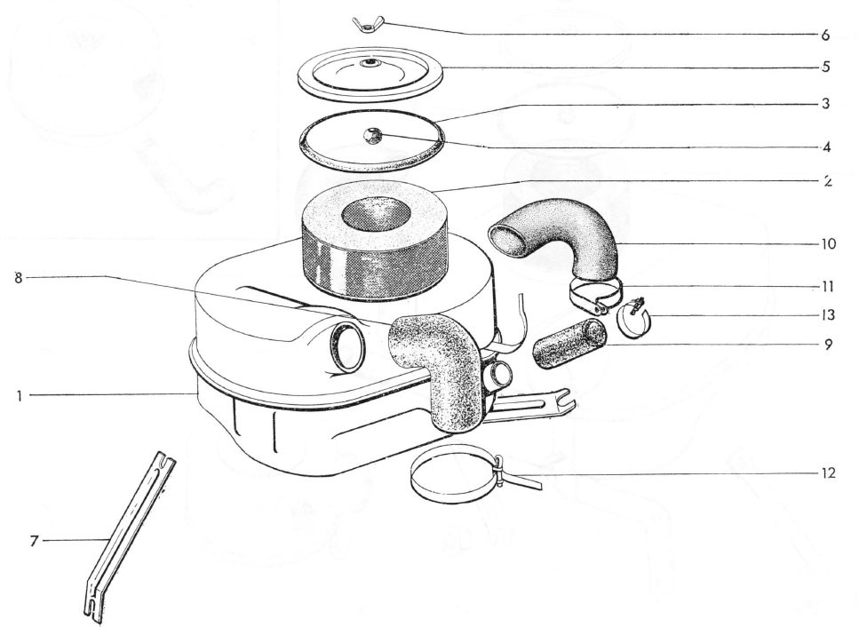

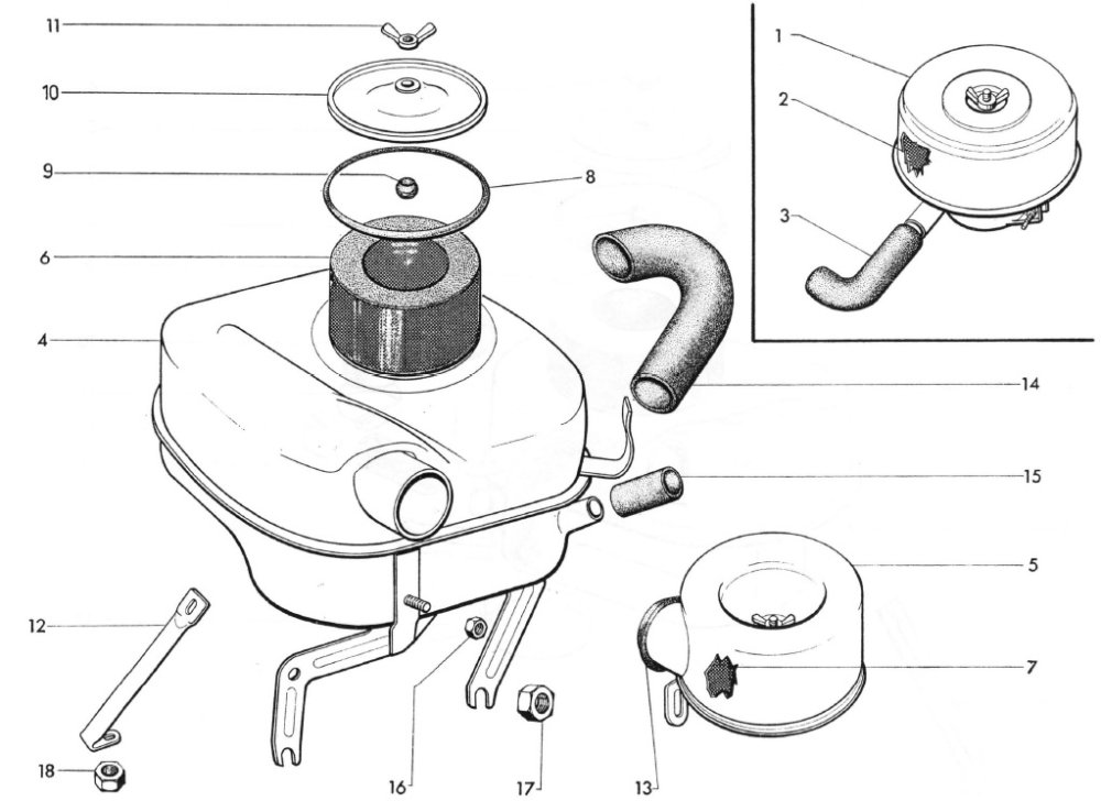

Filtre à air : Comme nous le savons tous, il est impossible de savoir avec certitude ce qui a été installé et quand. Il y avait tellement d'usines Citroën différentes et, à cette époque, tous les grands constructeurs français et britanniques montaient toutes les pièces dont ils disposaient. Ce dessin du premier (???) manuel de pièces Citroën Mehari montre des filtres à air fabriqués par "Miom". Ma voiture avait un filtre en plastique noir - mais je n'aime pas ça pour cette grand-mère :). J'ai trouvé une belle boîte "Miofiltre" sur LeBonCoin et je vais l'utiliser.
La voiture a en effet un accélérateur à pédale d'orgue et je PENSE avoir toutes les pièces. Je n'en suis pas encore là !
>>>Aaah ! Le deuxième dessin est celui des tout premiers filtres à air Mehari - et je ne vois pas comment le supprimer...

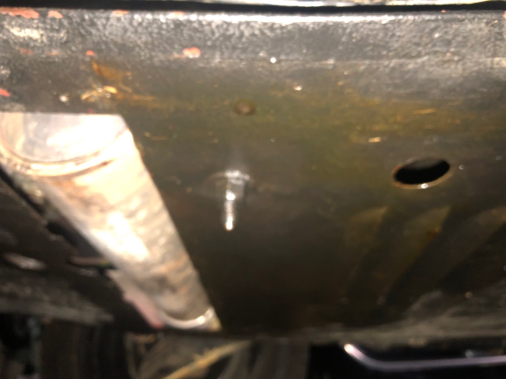

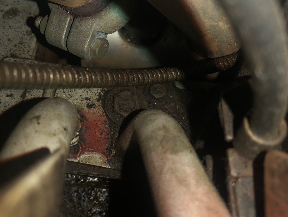

Hi Lindsay,
Good to read that you started the restoration.
Hereby you cane find some pictures. Not that easy to take😜
I don’t have any spacer between the frame and the foot of tubular pipe. The foot is fasten by mean of a single screw and nut.
Hope this helps you.
All the best for next steps.
Olivier

For my bilingual/trilingual friend: Thank you so much Olivier, those photographs are perfect and I now know precisely what I have to do.
I have decided not to drill any holes in the chassis until it is time to fit the ABS. In that way, I hope to have more space for making adjustments.
Once again, you have made a major contribution to my project, Olivier - thank you!

Voici plus d'informations de Louis Tyson de Mehari UK :
"My single foot frame just has an axle tube type bolt all the way through the cross member."
"Mon cadre à pied unique a juste un boulon de type tube d'essieu tout au long de la traverse."
