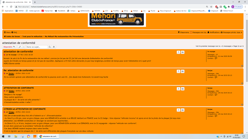

Capture d’écran (21).png (152.23 Kio) Vu 4611 fois
Qui répond à Berjac dans ce fil?
