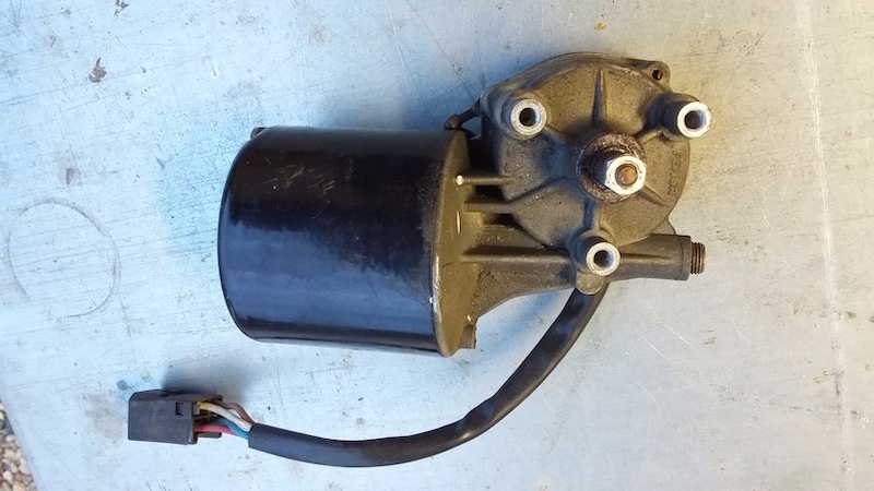

le moteur d acadienne est plus gros, je suis a peu près sur qu il ne passe pas

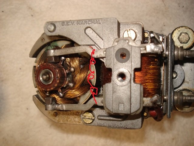

Re: Au secours !
Bonjour Loïc.
Tu dis que ton moteur d'essuie-glaces et HS. Que veux tu dire? Ne peux vraiment tu pas le réparer?
J'ai rarement vu une pièce de 2CV vraiment HS. En général tout se répare.
La panne la plus fréquente sur ces moteurs d'essuie glaces c'est le ressort avec la petite partie en nylon qui casse. Les balais n'appuient plus sur le rotor et le moteur ne tourne plus.
J'ai aussi trouvé des moteurs bloqués par la graisse figée par ancienneté. Un bon nettoyage et cela repart.
Sinon il y a une supposition de bobinage HS. Plusieurs fois? n'y aurait-il pas un problème de surtension sur ta mémé?
Sinon, dans mon stock, j'ai 2 moteurs anciens, ils ne tournent pas car justement le ressort et la partie en nylon ne sont plus là. J'habite MAUBEC, une bonne trentaine :mrgreen: de kilomètres de Vienne.

Re: Au secours !
Je profite de ce sujet pour approfondir ma connaisance des moteurs d'essuie-glaces.

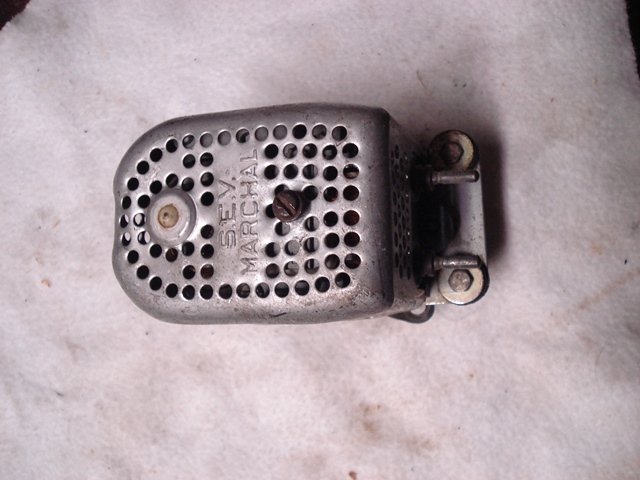

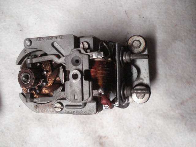

Le vieux modèle que recherche à priori loïc
Et le ressort qui manque souvent avec la petite pièce en bylon.

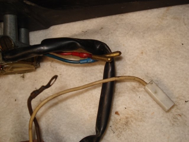

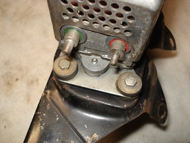

On passe aux bornes
Rondes
vissées

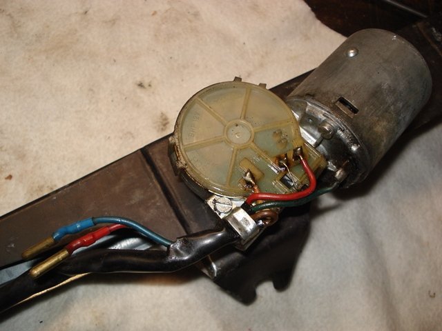

mais dans mes trésors, j'ai encore un autre type de moteurs
Il ressemble fortement à ce moteur vu plus haut, mais la connectique est complètement différente
Est-ce un modèle intermédiaire?
A priori il est monté sur une platine de 2CV ou de DYANE/méhari. La deuxième ayant un entraxe légèrement plus grand de 2cms environ.
Des infos?
