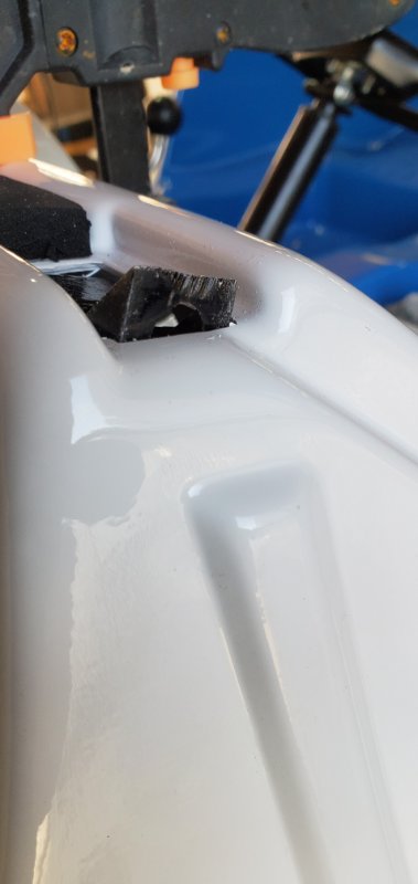

Bonjour , le remontage de ma méhari est bien avancé.
les deux panneau latéraux sont rivetés ,les joues d'aile aussi , je rencontre deux problèmes .
1/ je n'arrive pas a ajuster le tableau de bord , le panneau latéraux sont bien en appui contre la tubulure de chaque coté ,
le dessus vient bien en contact .
2/ la piece qui doit recevoir le support de PB ,et les retros et trop enfoncés .
est ce je pourrais rogner le TdB pour visser les retros ( je pense que je vais etre obligé )
merci

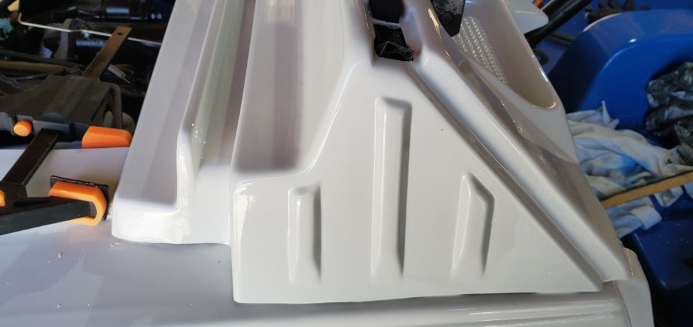

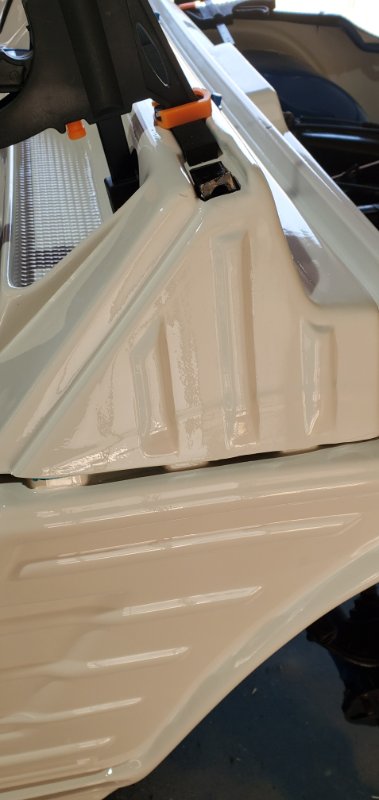

ci joint photo
on voit bien que le tableau de bord ne vient pas en contact sur le panneau

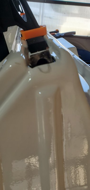

tout est bien en contact mais on ne voit pas le trou

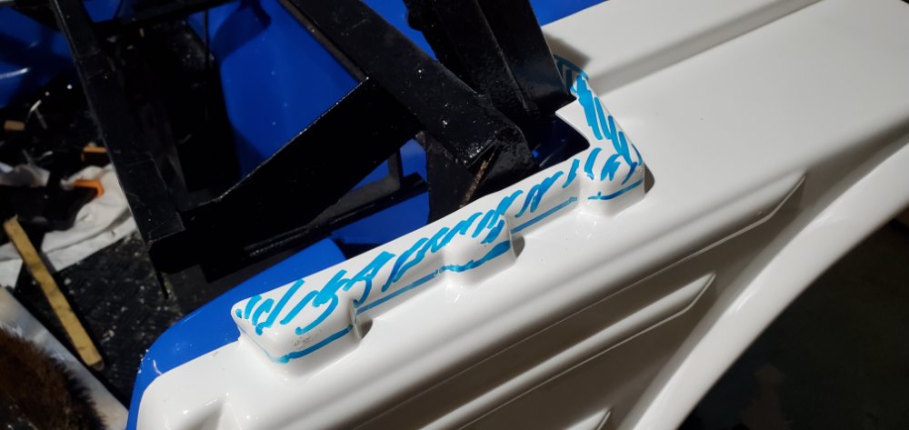

sinon je viens découper à ras le panneau ( je vire ce qui est bleu ) ainsi le TdB viendra en contact contre le panneau .
Re: Souci d'installation tabeau de bord
Si tu coupes , le haut ne sera pas renforcé :evil: Par contre ce que tu peux faire, c'est couper au trait, et emboiter la partie haute sur le bas en faisant des échancrures . Et tu colles avec de l'ABS liquide . :roll: :lol:

Je pense qu'il faut revoir le montage.
Le support de pare-brise se place au-dessus du tableau de bord en coulissant dans les deux tube carrés. Et ici on voit des morceaux de ce support dèjà engagès.
Cela est totalement erroné, ne rien découper à ce stade !

sinon je viens découper à ras le panneau ( je vire ce qui est bleu ) ainsi le Tdb viendra en contact contre le panneau .
Je pense que ça ne sert à rien de découper ces nervures, rien n'est en appui dessus.
il faut que je gagne 1 ou 1.5 mm .
Il manque au moins 1cm pour que ton TDB soit en contact. C'est le panneau latéral qui est trop haut (ou même la bassine ce qui peut empêcher les pédales de descendre suffisamment et gêner le débrayage et l'accélération par ex) et il faut savoir pourquoi avant de continuer.

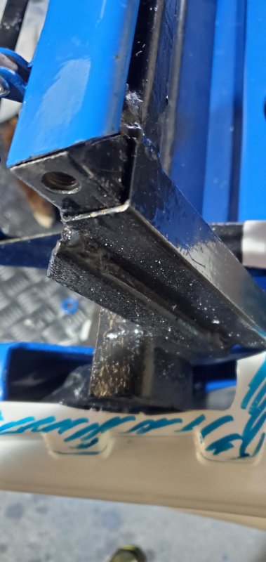

j'ai résolu un 1er pb qui n'en n'était pas un !!: en fait quand je mets les tubes carré a vide ,le trou est trop bas par rapport au TDB , mais quand je mets la barre qui vient comprimé le joint je dois remonté de quelques mm les carrés pour que ça corresponde au trou du rétro . Et la c'est au dessus du Tdb .
par contre est ce que le tdb doit obligatoirement venir en contact sur le panneau , car si je laisse 3mm du coté gauche , j'arrive à avoir la meme chose du coté droit !!
merci à vous
Nota : je pense que je vais devoir usiner la basine pour visser les ecrous du dessous .
sur la photo on voit bien que la barre en appui ,j'ai du remonté le carré pour faire venir coincider les trous !!!!
demain , apres avoir usiner la basine ,je ferais un montage a blanc
Oui.
si je baisse les latéraux ,il y aura encore plus de jeu !!
Non le TDB doit descendre en même temps
pour moi, tu as un défaut de montage.
le tableau de bord doit venir en appui sur le tubulaire et sera coincé avec le support du pare brise.
regarde si le trou rectangle du tableau n'a pas besoin d'être agrandi de chaque coté. la partie carrée, coté intérieur doit ressortir un peu afin que toute la longueur soit bien en appui.
la partie en alu qui est percée pour le rétroviseur est normalement fixée sur le support pare brise, donc elle doit être trop descendue.
Le fait que le tableau ne vienne pas toucher les cotés n'est pas un problème de montage du tableau mais dû à l'alignement des cotés .
Le montage des charnières inférieures de porte sont également à prendre en compte pour aligner les côtés.
Qui disait que monter une carrosserie de méhari était un jeu d'enfant... :roll:
ne découpe pas cette partie du tableau, car les défauts de carrosserie et les problèmes de montage ne viennent pas de là.
