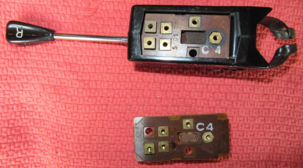

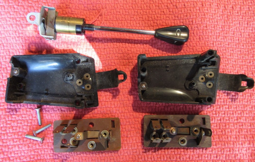

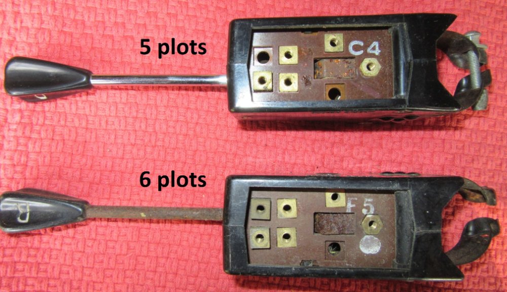

Il faut donc un commodo avec 6 plots, la plupart des commodo 6 plots datent du début des années 70 ( les gris et les marrons mais pas tous), on trouve quelques noir jusqu'en 79.
Les neuf quelque soit le fournisseur sont en 5 plots
Si vous ne trouvez pas un beau commodo prêt à poser, il est possible de ne conserver que la platine

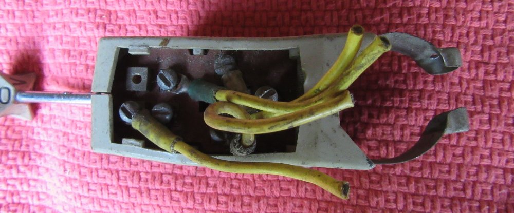

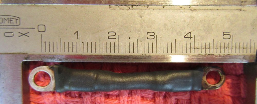

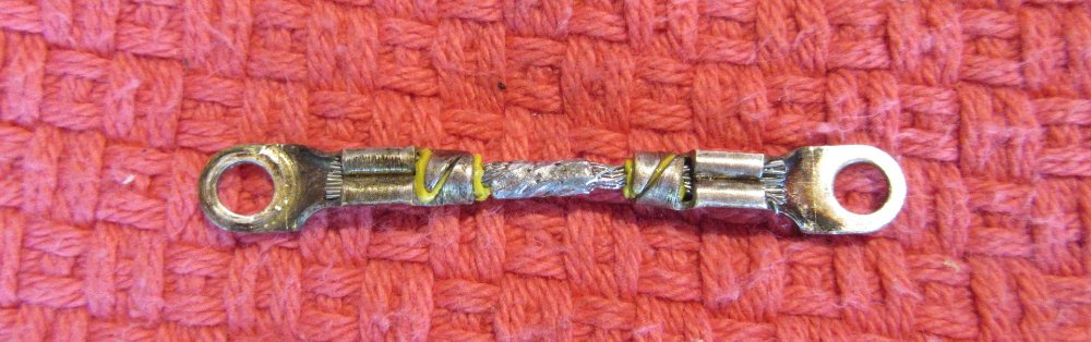

Si vous achetez un commodo d'occasion, vous aurez peut être la chance d'avoir les cosses coupées avec, sinon il faudra 2 petites cosses et un bout de fil
une petite soudure puis de la gaine thermorétractable pour bien assurer l'isolation

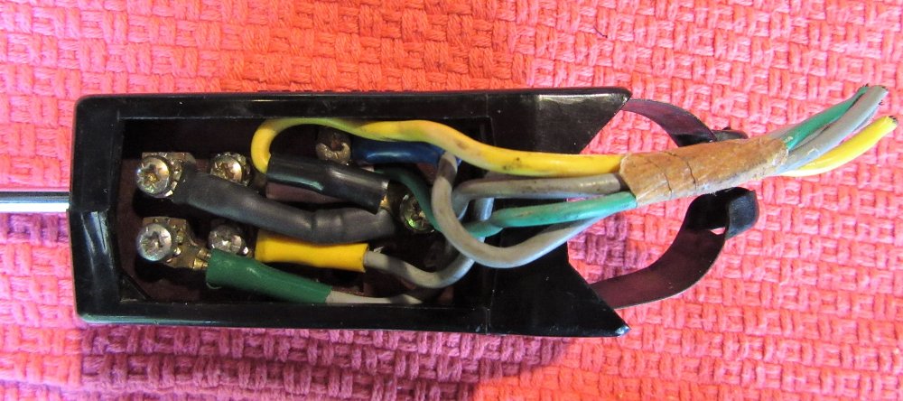

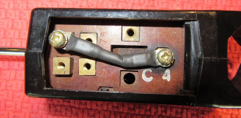

on positionne le fil sur les 2 plots
puis les autres fils chacun bien à leur place
