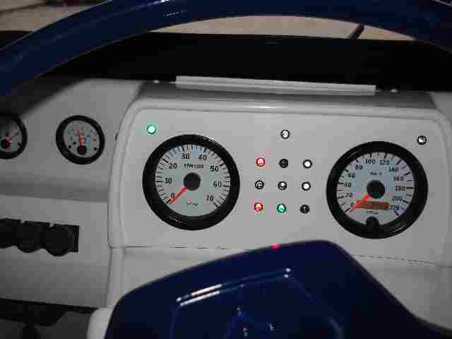

Bonsoir ? tous,
Et voil? une r?alisation qui me tenait ? c?ur....
D?sol? pour les puristes, ma m?m? n'a vraiment plus rien d'origine, et de plus en plus d'?lectronique...
Il ne manque que des pictogrammes pour les voyants, si quelqu'un a une id?e...
Pour ceux qui seraient intrigu?s par le tachym?tre gradu? ? 220: je n'ai pas trouv? moins.
Compteurs fond blanc VDO.

Je trouve cela tr?s propre et tr?s original.
Re: Instruments de bord
Joli beau boulot

MICHELW 06 a écrit :Pour ceux qui seraient intrigu?s par le tachym?tre gradu? ? 220: je n'ai pas trouv? moins
:mrgreen: :mrgreen: :mrgreen:
tu les as trouver ou ces compteurs et ? combien l'unit? :lol: ,la mienne aussi n'es plus d'origine donc ?a me plairai bien de copier ton id?e :mrgreen:

Mes manos sont des "VDO Vision".
Un regr?t: quand je les ai achet?s, il est sorti la gamme "Viewline" qui int?gre pour chaque mano un voyant param?trable ? la valeur voulue (int?rressant pour la jauge essence et le voltm?tre). Mais tant pis.
Enfin, pour le tachym?tre, il faut bien ?videment une sonde ?lectrique en sortie de boite, pour ma part, j'ai employ? une sonde "Terratrip" qui s'adapte facilement sur le c?ble que l'on coupe ? 10-15cm en sortie de boite. Ajoutez ? ?a une adaptation d'imp?dence avec un simple transistor de commutation et le tour est jou?.
Param?trage du tachym?tre: avec la sonde Terratrip: 1800 impulsions par kilom?tre.
Pour les int?rress?s (en phase de r?alisation) je peux faire quelques photos et sch?mas.
Pour trouver ces manos: google. (diff?rents sites de tunning/racing les vendent).

moi je trouve ca sympa et bien fait ! ca ne me choque pas plus que ca.......m?me si je ne le ferais pas sur la mienne, il faut reconnaitre quand c'est bien fait !
pour le compteur a 220.........Dis toi que si tu arrive a bloqu? le compteur, c'est qu'il y a un souci !!!!!!!!! et que tu n'est pas sur ( meme certain de ne pas pouvoir t'arreter !! :lol: )
elle doit se sentir bien perdu l'aiguille avec tout se delta disponible !!!! :lol:

Les plus ?l?mentaires pour une M?hari : Voltm?tre+amp?rem?tre. :idea:

Olivier 75/37 a écrit :Les plus élémentaires pour une Méhari : Voltmètre+ampéremètre. :idea:
je dirai même: voltmètre, car si l'aiguille bouge, c'est que ça charge et en dessous de 15v, c'est que le régulateur fait son travail.
à propos de la pression d'huile, ma sonde est sur une entretoise de filtre à huile; tant que la voiture n'est pas bien chaude, la pression indiquée est de l'ordre de 7 à 8 bar en fct du régime moteur. elle ne redescend à des valeurs relevées dans la revue technique que quand le moteur est assez chaud (genre 20kms hors hiver) de même la température d'huile (relevée sur la même entretoise, thermomètre mécanique) ne monte à 60/70°c qu'au même kilométrage. donc c'est fun mais en toute franchise je ne suis pas sur que ce soit tout à fait fiable, en tout cas avec mon montage.
