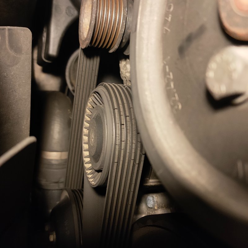

La Méhari est prête mais pas le véhicule tracteur, surprise ce matin en retirant le carter de protection sous la voiture 😱
L'année dernière j'ai eu un coup de stress avec l'attelage, cette année c'est avec la courroie de pompe à eau que je dois absolument changer le weekend prochain 😕
Re: LA SARDEGNA MERIDIONALE
Ah! ! Oui elle est bien mûre :twisted:

ça va bien à faire§ tendeur auto ! faire un dessin du passage de courroie , avant de la démonter ! et n'achète pas de courroie sur le net ! j'ai déja eu des soucis sur ma E39 de couinecouine car trop sèche !

Je vais prendre mes pièces chez un revendeur du coin, je change les 2 courroies et vidange en même temps.
J'avais déjà fait cette opération sur ma 528i 😉

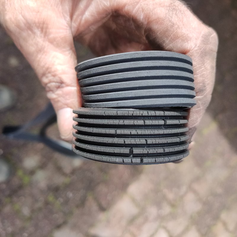

Remplacement effectué+vidange+filtres 😉
C'est tout bon 👍
