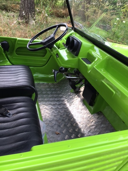

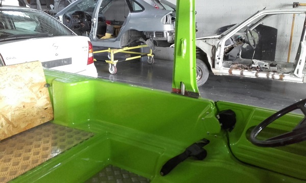

Bonjour tout le monde !

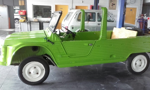

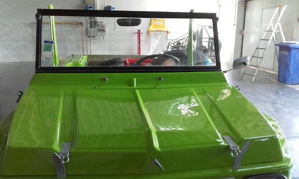

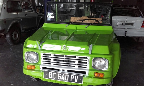

Quelques nouvelles de ma mémé qui est enfin revenu de la clinique esthétique. Voici quelques photos. Aprés le passage au framéto de l'armature, tout le plastique a été poncé et repeint à la couleur de référence Vert Tibesti.
Les pattes des montants étaient complétement arrachés du coup on a réparé avec des cornières: là ça ne bougera plus.
à +

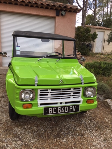

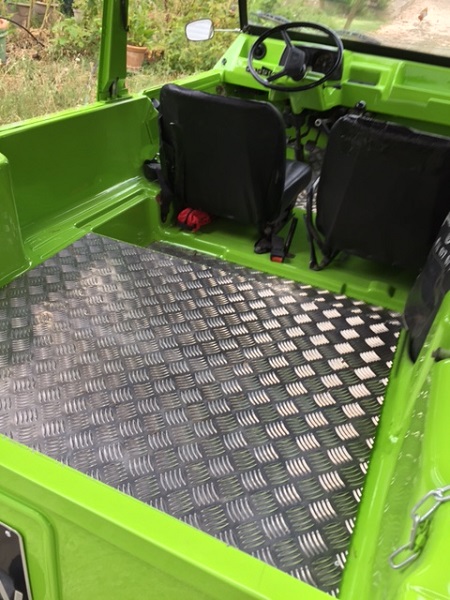

Pour le fond de la bassine abimé, une feuille d'alu larmée de 3 mm renforce là ou on met les pieds à l'avant comme à l'arrière. en plus on en a mis sur tout la partie derrière la banquette, ça cache bien tout les fendillements...
Voilà ! elle est revenu à la maison !
Aprés l'esthétique, et aprés l'été, viendra le temps du moteur... car ya du taffe par là aussi mais avant on va profiter !
à +

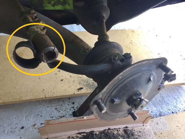

J’ai donc acheté le set complet de soufflets de cardan en suivant vos bons conseils (voir ici) mais comme je vous l’ai dèjà dit, étant équipé comme un bleu que je suis en mécanique, j’attend une clé de 32 pour démonter les cardans.
En attendant Godot et sa clé de 32, j’ai commencé à nettoyer tout ce qui est périphérique à la roue, et ma question est : qu’est-ce que c’est que ce bidule-là ? Entouré en orange sur la photo, à quoi ça sert ?
Mon instinct me dit que peut-être il en manque un bout ? que non non ce n’est pas un endroit pour insérer de la graisse non plus une connexion pour recharger la clim, ni même un porte-drapeau.
Bon pour tout vous dire, tant que ça marche je ne suis pas trop curieux, juste savoir comment l’entretenir et comme l’étui caoutchouc est mort : est-il important de le remplacer.
Merci !
à +
Philfff
Messages : 16627
Re: La Mémé de Philfff
C'est l'embout de bras de direction. C'est par là qu'on règle le parallélisme.
Et la graisse ne lui a jamais été contre-indiquée. :lol:
