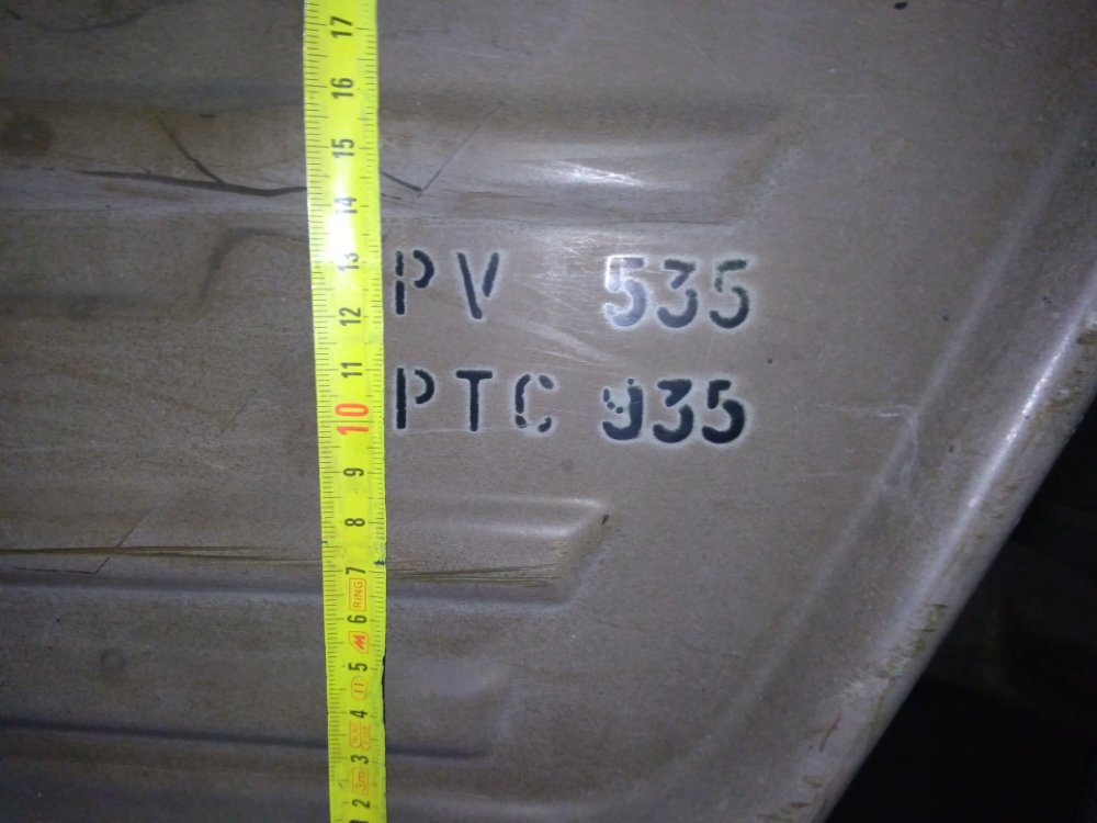

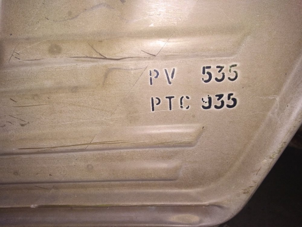

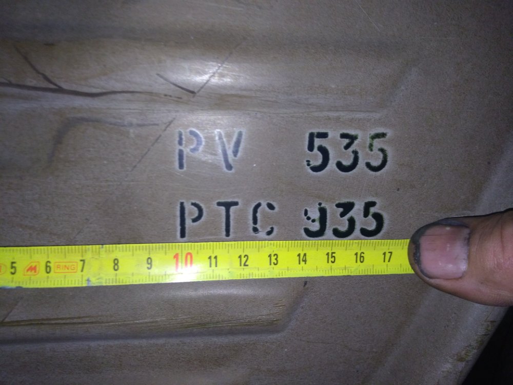

Sergiodu78 a écrit :C'était fait au pochoir
Est-ce quelqu'un peut me faire une belle photo d'une plaque de tare faite au pochoir sur une 69, et me donner la longueur et la largeur ?
Ensuite je me démerderai...
Merci :)

Merci, mais çà n'est pas du tout le marquage qu'il y avait sur les millésimes 69.
Bon, en repartant de cette photo (pas très nette) d'une vue latérale d'une Mehari 69, voici ce que j'ai fait vite fait sur Photoshop (bon la couleur verte n'est pas conforme, c'est juste pour se rendre compte).
On est en bonne voie, reste plus qu'à mesurer l'espacement dans lequel l'inscription était faite. Qqu'un peut-il me le transmettre car je n'ai pas la voiture sous la main ?

Re: [alaval] Présentation de ma Méhari du 13 juin 1969
Ca donne sensiblement la hauteur avec l'espacement des nervures :wink:
hauteur 5 cm
longueur environ 7 cm
l'espace qu'il y a cette endroit

Merci. Je vais encore un peu peaufiner sur Photoshop, suite à quoi je vous partagerai le fichier image si cela peut être utile à certains.
