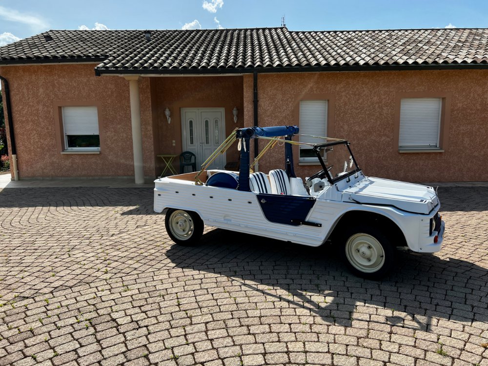

Bonjour tous,

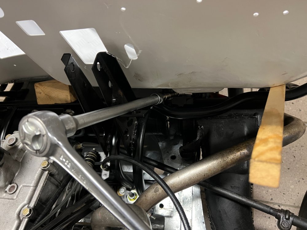

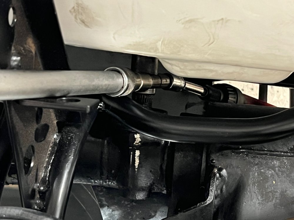

Bon ben voila, terminé pour cette année..la plateforme, les tubulaires et la carrosserie ont été changés, je n'ai rien fait sur les jantes, remontées telles quelles, j'en garde un peu pour plus tard...
Quelques soucis cet hiver avec la platforme galva (bombée*2) ce qui m'a valu un voyage dans le sud..

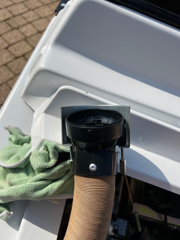

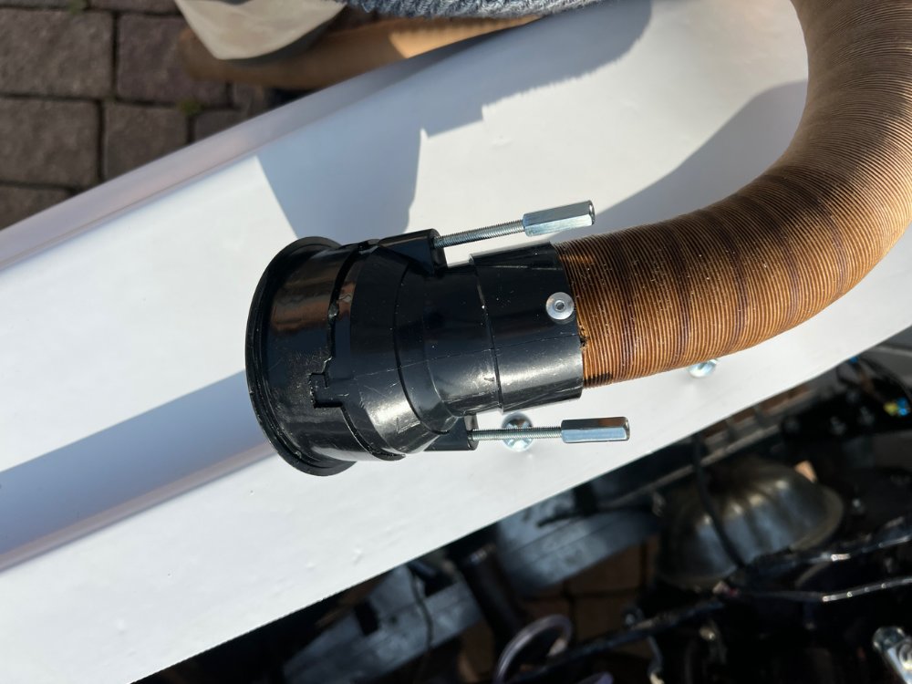

A part ca, dans l'ensemble ok. le plus dur étant le démontage et remontage colonne de direction et bien sur les aérateurs...(L'astuce avec utilisation de goujons rend le travail plus facile..)
reste plus que le voyant de charge qui ne s'allume pas du tout, (déjà vérifié l'ampoule..), on verra plus tard aussi, pour l'instant, il fait beau, il faut rouler avec...
merci pour vos conseils et avis et a bientot sur la route..
Cordialement
Gilbert Heyraud

C'est dommage d'avoir des ailerons . L'azur n'en a pas :?

Belle auto, :D :D

Tout de même une jolie machine pour profiter des beaux jours :D

Pour ton voyant vérifie :
l'état interne de ta douille
la masse
la sonde et la continuité de la liaison.

Merci pour les tuyaux Pierre, je vais regarder..
Effectivement, je me suis fait avoir sur les ailerons, mais je pense il n'y avait pas le choix chez ce vendeur..De toute façon, je n'ai réalisé que bien trop tard, la carrosserie "usée" n'avait pas d'aileron, mais elle n'etait pas d'origine non plus..
erreur de débutant, ça fait 3 erreurs (ailerons, jantes, et moteur, auquel j'ai rajouté la "durite/turbo" entre filtre a air et soufflante)
Bon weekend ensoleillé, mettre une casquette en décapotable...
Gilbert

Tu sais : Le principal, est que ta voiture te plaise 8-)

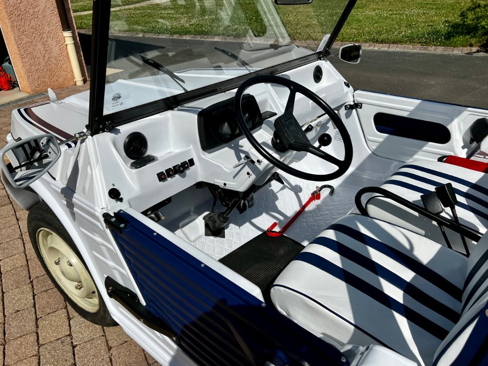

Oui le mythe de la Azur pur jus !
Ce qui importe avant tout c'est le capotage et la visiblement pas de soucis c'est nickel cette photo
Les jantes on attend que le banquier soit d'accord et hop
Les ailerons ça fait causer les envieux
Le moteur issue d'ami ça marche mieux
Oui erreur de débutant ??? Ça aurait juste permis une meilleure négociation !!!
Le principal ton plaisir avec la belle :lol:
