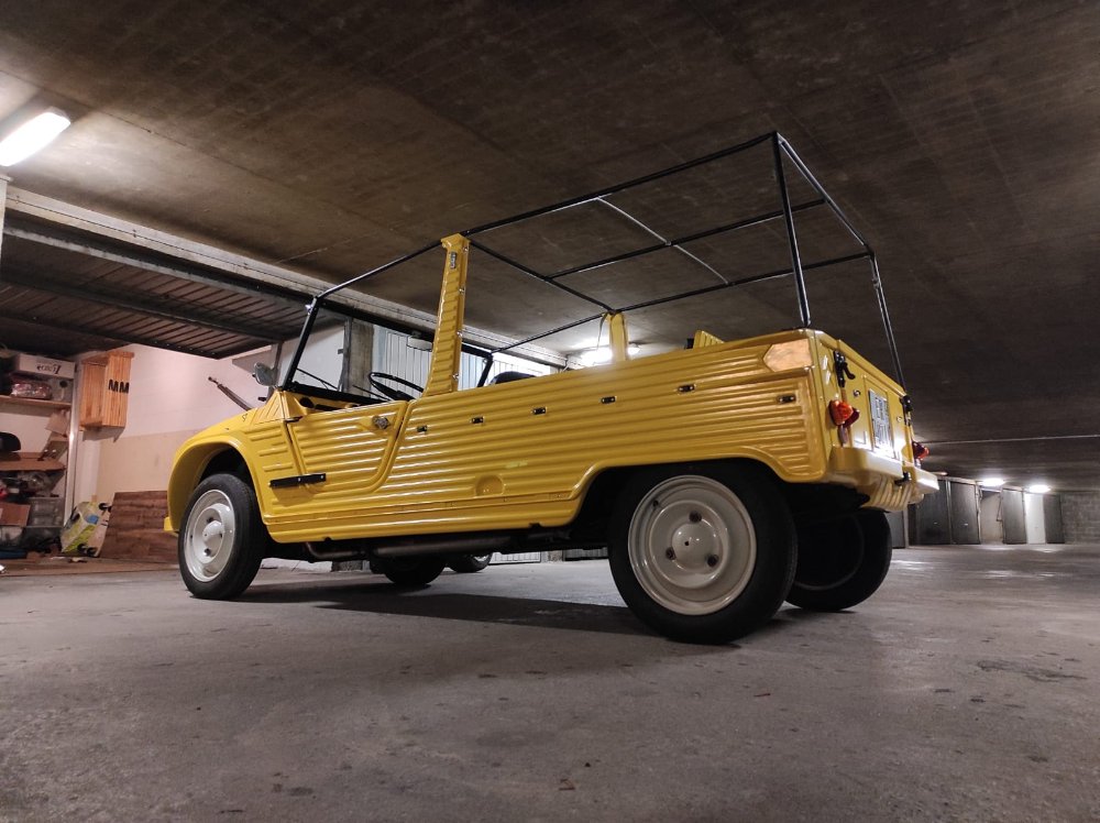

j'ai mis les montants et la structure bache :
c'est fou comme çà rigidife l'ensemble :lol:
WhatsApp Image 2021-04-19 at 13.22.40 (2).jpeg (125.01 Kio) Vu 5547 fois

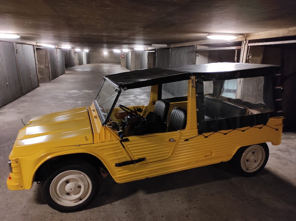

et puis la bache:
WhatsApp Image 2021-04-19 at 13.22.40.jpeg (115.38 Kio) Vu 5547 fois
je pensais galérer plus que çà a tendre tout çà, mais çà s'est positionné naturellement, pas eu a tirer comme un fou dessus :mrgreen:
