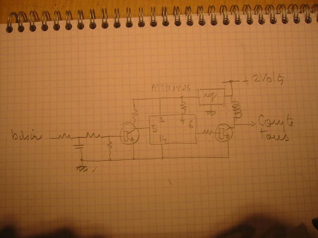

Comme je suis un peu plus électronique que mécanique je suis en train de mettre au point un petit doubleur de fréquence qui permettra d'utiliser les compte-tours 4 cylindres sur nos chères(très) voitures
Il se branchera sur la bobine, sera compatible allumage électronique , très simple et sans aucune coupure du faisceau
Je vous solliciterai pour les essais

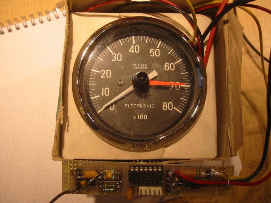

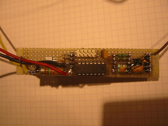

L'adaptateur pour utiliser un compte tours 4 cylindres sur une 2CV ou Mehari est enfin réalisé
Pour cela j'utilise un petit microprocesseur pour mesurer la periode du signal sur la bobine. Cette période divisée par 2 détermine la fréquence que j'injecte au compte tours
Ce n'est pas très clair mais voici les avantages
-Utilisation d'un compte tours 4 cylindres sans le démonter
-aucun réglage
-simplicité 2 transistors 1 microprocesseur 14 broches , résistances et capa
-petite taille 30 euros max
-très faible coût
les photos du prototype
et si des personnes de la région parisienne veulent essayer ce serai volontiers et cela me permettrai de vérifier avec d'autres compte tours la compatibilité
Si des personnes veulent s'associer au projet ce serait volontiers

bravo ça me plaît bien ton "truc" de conversion période/fréquence :wink:
comme il m'arrive aussi de temps à autre de tenir le fer à souder ( :P )
.... si tu publies la nomenclature des composants tu pourras me mettre sur la liste de tes testeurs franchisés :D
Re: compte tours
Le testeur a droit à une remise? :P
J'ai un magnifique compte tours qui n'attend que ça pour se dégourdir l'aiguille. :wink:

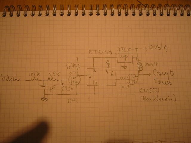

Je donne le source en C au Mehariclubdefrance et je peux fournir le microprocesseur programme
Ci joint le nouveau schema
Si quelqu'un pouvait faire le Circuit imprime....
Cordialement a tous

Schema complet
