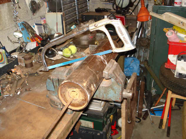

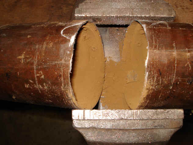

Apparemment je suis pas le seul à ouvrir mes pots par le milieu :lol:

Re: slt à tous
Message par fab30 »
slt,
non effectivement , pour moi c'était la première fois et comme les carters étaient percés , je n'ai pas eu d'hésitations et beaucoup de chance de ne rien avoir touché à l'intèrieur !!

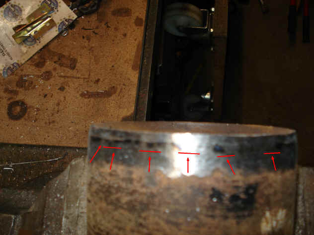

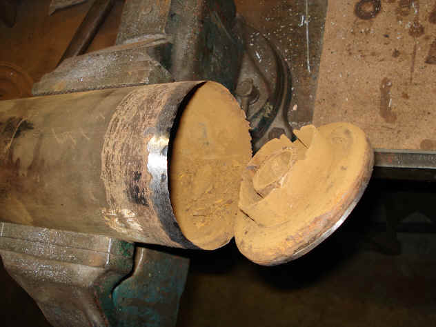

Papy-Smuche-95
Messages : 6082
Re: slt à tous
Message par Papy-Smuche-95 »
Hervé_68 a écrit : Apparemment je suis pas le seul à ouvrir mes pots par le milieu :lol:
... me too ! carters percés également ... alors scie à métaux, ensuite un p'tit coup de meule sur les soudures jusqu'à ce que la tôle bleuisse, puis un coup sec pour décoller les "capsules", et il reste un bon demi-kilo de terre par pot à éliminer .... :mrgreen:
