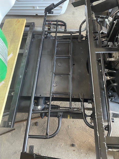

Bonjour suite des travaux sur la bête pour remédier au jour que j’avais entre le plancher et le châssis j’ai fabriqué un faux châssis en cuivre diamètre 14 par la suite j’ai rajouté du compribande pour fenêtre et un jour polyuréthane entre le cuivre et le châssis. Je peux désormais monter debout sur le fond sans que celui-ci ne s’enfonce.

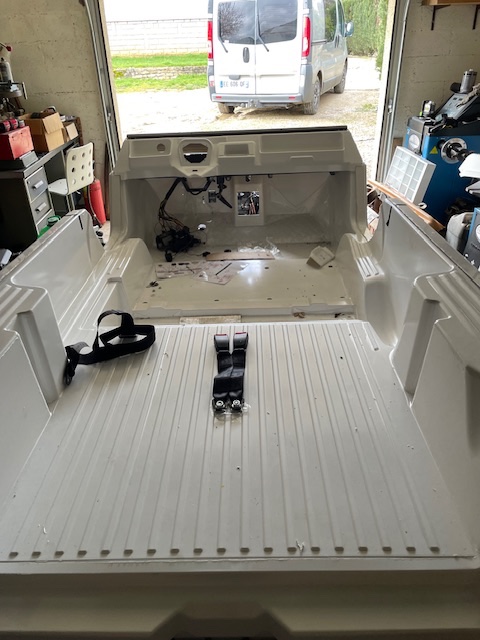

Mise en place des ceintures arrières.

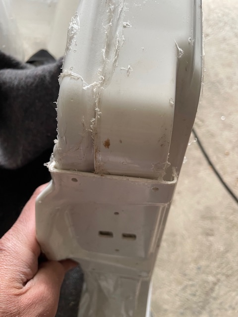

Message par Riri52 »
Décidément les pièces d’aujourd’hui ne correspondent pas trop à l’original. Un détail qui complique la tâche car la renfort métallique derrière doit être élargi aussi et l’alignement de la carrosserie ne sera pas top.

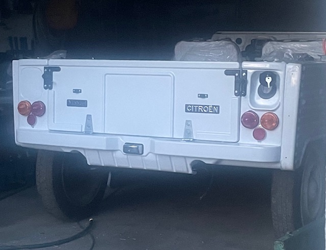

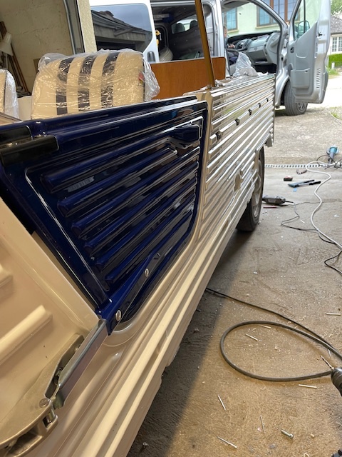

Montage face arrière quasi terminé ça avance doucement

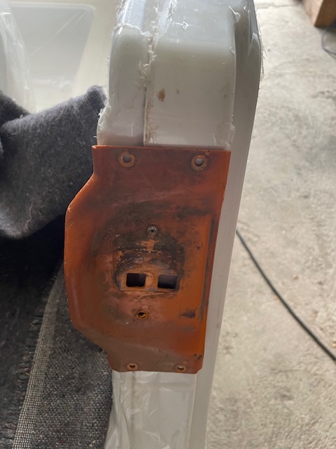

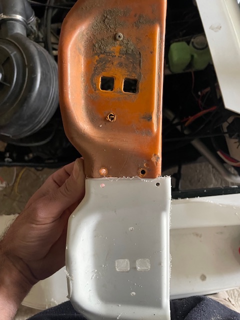

-Bonjour RIRI
-Mais quel est le fournisseur de cette carrosserie ?
-Je suis plus que surpris de voir la photo du support de gâche de serrure en comparaison avec la pièce de couleur orange !
Re: Présentation d'un haut marnais
Déjà, ce n'est pas du MCC ASA...donc adaptable...

Bonjour carrosserie 2cv passion
Pose du flan droit quasi terminé. Concernant les renforts de gâche trop large j’en ai recommandé deux chez cassis il sont à la bonne largeur mais pas identiques l’un est pré percé pas l’autre et j’aurais préféré faire les trous moi même mais bon c’est pas grave beaucoup moins gênant qu’avec les anciennes pièces.

Merci oui les deux côtés sont quasiment terminé bientôt 4 ans que j’ai récupérer l’épave j’ai hâte de pouvoir enfin en profiter en famille pour de belles balades et de beaux souvenirs.

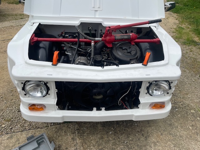

Aujourd’hui ajustement de l’armature à la carrosserie à l’aide d’un vérin idem pour la boîte à gants qui ne rentrait pas dans ses glissières il a fallu élargir de 1cm pour qu’elle puisse rentrer

Ça continue avec la joie des refabrications c’est fatiguant ne parlons pas de l’armature qu’il faut redresser de tout les côtés pour que ça aille à peu près.

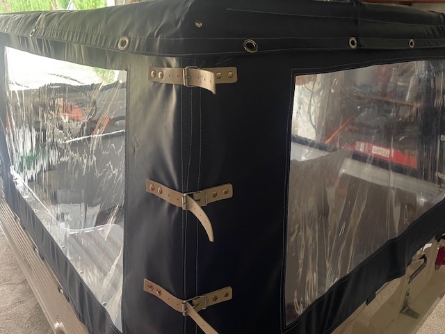

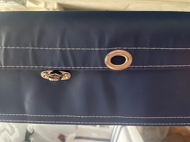

Idem pour la bâche qui possède des œillets partout qui ne servent à rien
