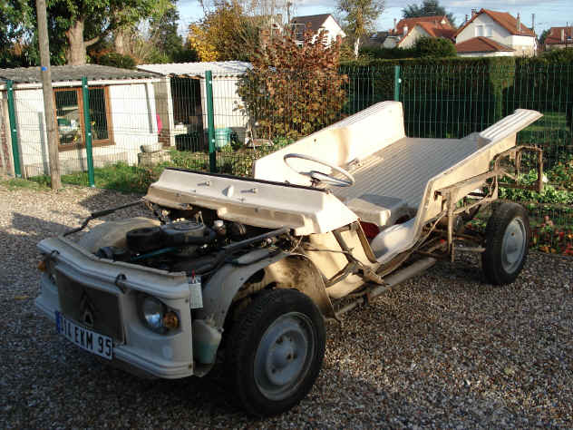

cheminement du faisceau ....
(tel que je l'ai trouvé lors du démontage de ma mémé de 1973)

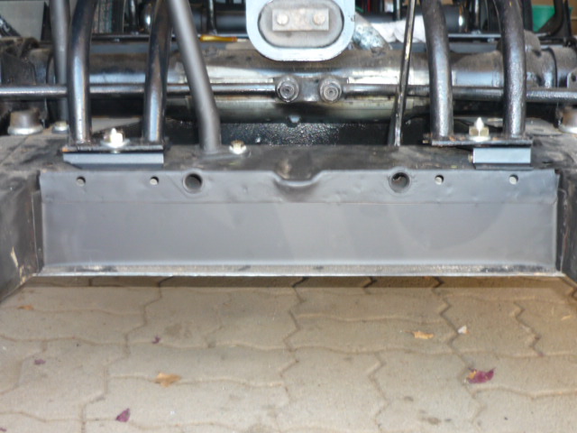

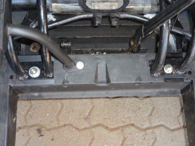

Je suis en grosse galère pour centrer la tubulure avant, ce n'est pas droit quand je regarde avec le niveau (je suis sur un sol plan hein !), ce n'est pas non plus un problème de réglage d'assiette.
J'en suis à me demander si la tubulure ne serait pas faussé, en effet au démontage j'avais vu que la barre latérale côté gauche était toute tordue...
Pourriez-vous me donner des conseils ?
Je vous mets déjà les photos de comment j'ai fixé la tubulure avant car je sèche un peu là...
Aussi, les 2 pattes qui ne doivent normalement que reposer sur le chassis ne sont pas bien centrés et de plus elles ne touchent pas la plate-forme (environ 5mm d'espace).
De plus, où mettre ce petit bout d'entretoise ? j'ai essayé les 2 possibilités ça ne va pas car soit cela bloque ou alors la vis n'est pas assez longue.

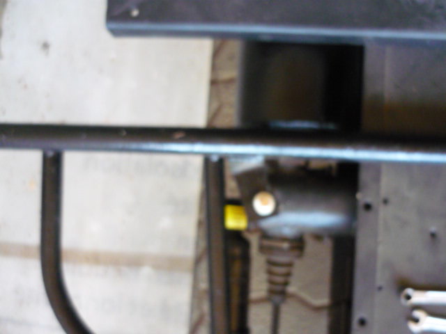

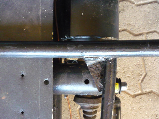

Message par mrpropre »
Autre question, les pattes qui viennent sur les supports de pots de suspension sont elles orientées comme cela ? j'ai trouvé étrange qu'elle nes soient pas droites ^^

j'ai l'impression que ton tubulaire avant a prit un bon coup sur le coté avant gauche ...... :cry:
et la petite entretoise vas sous la plaque la plus haute.......
n'oublit pas de mettre de la graisse sur la coulisse de crémaillaire ,faut que ca glisse...................

oui la barre latérale, lors du démontage était toute tordue.
Je pense qu'il va falloir sortir le chalumeau pour tout redresser ...
Par contre pour la petite entretoise je trouve ça étrange car si je la mets sous la cale côté conducteur, ça va remonter ce côté, or j'ai l'impression que c'est déjà plus haut que la cale côté passager, j'aurai eu plutôt tendance à penser qu'il fallait compenser ... ou alors tout cela est une fausse impression du fait que la tubulure est légèrement tordue côté gauche :cry:
J'ai testé en mettant l'ancienne bassine ça passe nickel ! a voir avec la nouvelle et en faisant un montage à blanc avec les panneaux latéraux
