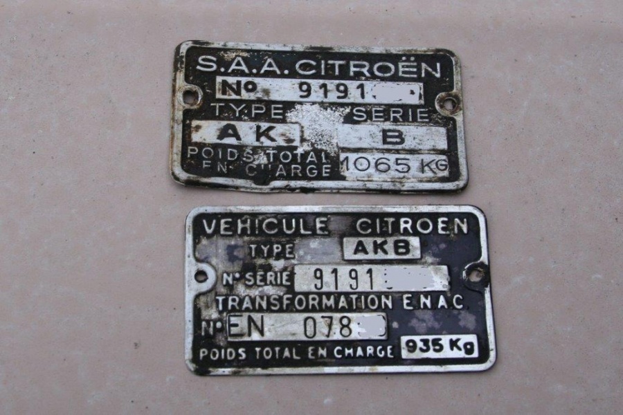

Pour être tout à fait exact et ayant possédé une méhari des tout début de production, ces voitures étaient effectivement munies de deux plaques de série posées l'une à côté de l'autre :
Une première plaque de série type AKB
Une seconde plaque de modification carrosserie de la SAEB avec écrit dessus le type SIE CA (c'est écrit comme cela et cela veut dire "série CA")

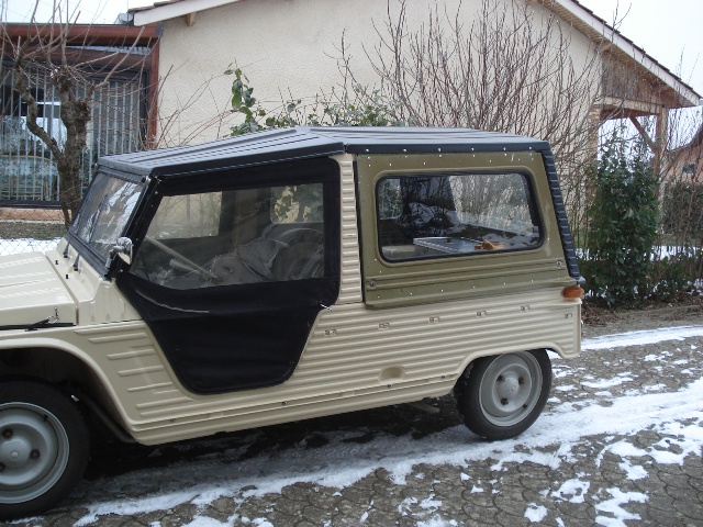

Pour franck74, il n'y avait pas de portes de prévues, ni haut ni bas.
Après, en option on rajoutait des portes... en tissus, l'encadrement et le renfort de la porte étant assuré par un tube en fer de quelques milimètres de diamètre. Environ moins 5 étoiles au crash test :mrgreen:
Je complète ce qu'a dit zebre 69 en ajoutant la photos des 2 plaques citées
On retrouve le type AKB et le même N° de série
Re: les pre-serie n ont pas toutes disparues !!!
Et le PTAC perd 130 kg au passage :shock: :shock:

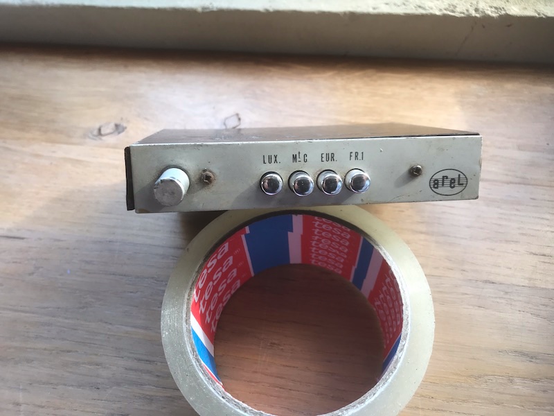

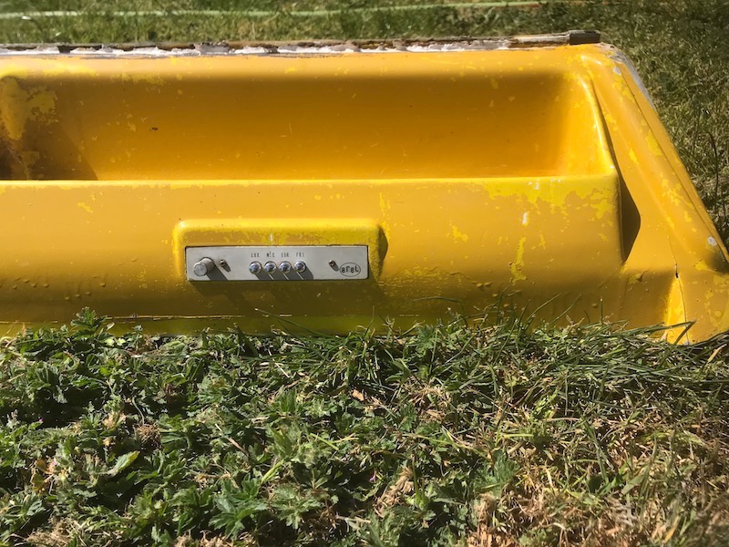

Figure-toi que je viens de retrouver la marque et la référence de l'auto-radio qui était monté à Deauville dans la Mehari jaune. Il s'agit d'un autoradio AREL AR 550 sorti en 1967 : https://www.doctsf.com/arel-ar-550/f434 ... deffe43d6e.
Preuve à l'appui :
L'autoradio se clipsait dans un cadre avec HP intégré. Peut-être que finalement il ne pouvait pas s'installer tel quel à cause du poids et du manque de points d'attache sur le cadre métallique derrière la planche de bord, ce qui explique que le HP ait été déplacé au bas de la bassine entre les pieds des passagers avant ;)

bravo ,je n avais pas une bonne définition sur mes docs pour voir la marque
la chasse a la radio est ouverte :)
MEME037
Messages : 274
Message par MEME037 »
ça s est fait :
c est dingue ça rentre au mm

-Bonjour
-Une question :
-Pourquoi les plaques de "transformation " 100% d'origine ne sont pas toutes du même modèle ?
-Soit embouties , soit en gravure chimique et ce, pour des voitures "made in FRANCE"

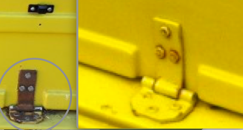

je viens de commencer la reconstruction ,il m a fallu beaucoup de temps pour identifier et réunir les pièces utilisées a l époque , pour respecter le plus fidèlement possible le véhicule original .tres très peu de photos ou de documents ont été consacrés aux preseries .tres peu de pieces sont communes au mehari suivantes (69) ,qui elles memes étaient différentes des suivantes !
2 éléments ne sont pas totalement identifies pour les sièges avant ( sur ce modele, la seule avec 2 sieges séparés et semble t il basculants . les autres p.s avaient un dossier commun aux 2 sièges ).et pour les charnières du hayon ar .
donc ça avance doucement(comme ma réponse désolé proto 43) , mais sûrement . toutes vos idées sont bonnes a prendre ;)
