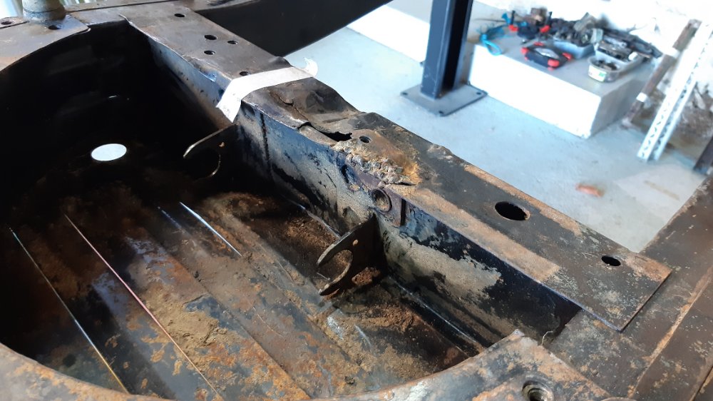

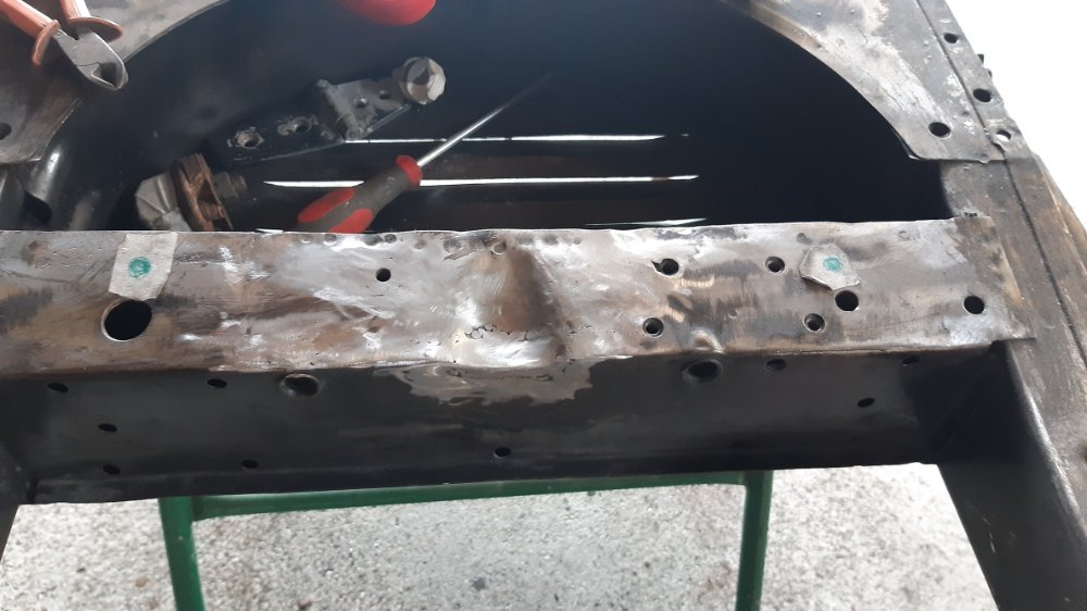

Quelques photos des réparations de la ,plateforme:
Liaison traverse avant/longeron droit

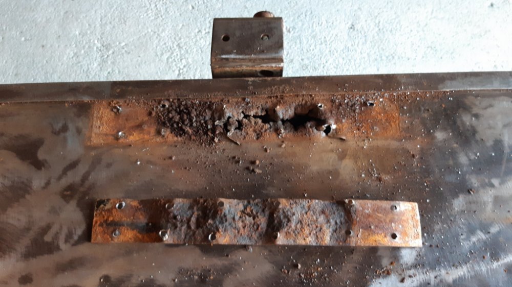

Traverse frein a main
2023-04-08 05.jpg (113.68 Kio) Vu 4168 fois

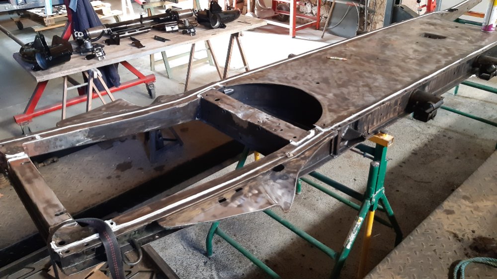

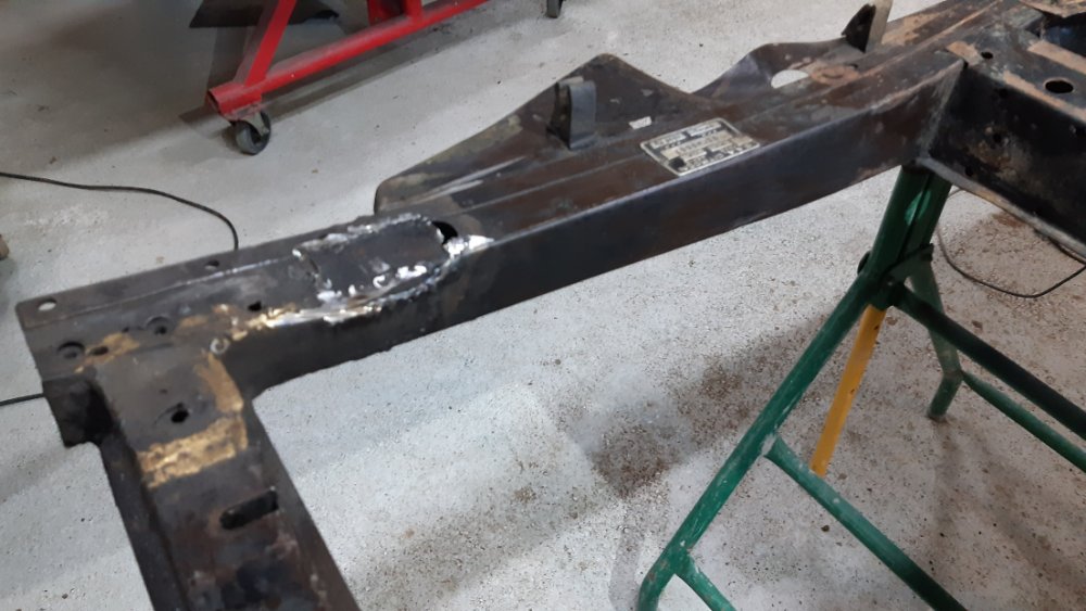

L'intérieur de la plateforme (les caissons) n'est pas corrodé. Par contre il y a de la corrosion au niveau du sertissage de la tole de dessous, au droit des ancrages des essieux.
Le sertissage n'est pas étanche, en particulier a ces endroits la. J'ai remplace les morceaux corrodés a trois endroit
2023-04-21 03.jpg (107.63 Kio) Vu 4168 fois
2023-04-23 01.jpg (101.32 Kio) Vu 4168 fois
J'ai passe un convertisseur de rouille sur sertissages et je les ai pointés tous les 6cm après les avoir resserrés.

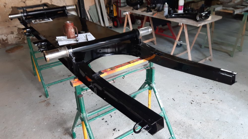

.... j'ai posé un appliqué un mastic d'etancheite sur tous les joints de la plateforme.
2023-05-07 01.jpg (136.85 Kio) Vu 3914 fois
puis a la faveur d'une journée sans pluie et sans vent j'ai passe une couche d'époxy bi composants
2023-05-15 01.jpg (106.33 Kio) Vu 3914 fois
J'ai reçu ma première commande, avec des kits roulements pour les bras et les moyeux, et c'est la que j'ai rencontré mes premiers problèmes !
Sur les quatre Kits, il y a un écrou de rlmt de bras qui est impossible de visser, ni a l'avant ni a l'arrière, ni a gauche, ni a droite, alors que les trois autres se vissent partout !
Sur les 4 kits de roulement de moyeux, je n'arrive pas a visser un seul écrou. C'est a peine si j'arrive a les visser d'un demi tour !
J'ai donc commandé 4 autres écrous de moyeux chez un autre fournisseur, pour l'écrou de bras j'en réutiliserai un d'origine qui est en très bon état.
J'ai également rénové la crémaillère de direction. Il y avait des signes d'oxydation et le roulement du pignon avait du jeu. J'ai donc remplace l'ensemble pignon, roulement et la cage a aiguille, les ressorts, rotules, etc.....
Pour le réglage du jeu j'ai un peu galère parce que le bouchon a peine vissé je sentais le passage des dents a la main. Puis j'ai monté le volant comme préconisé et le bouchon presque vissé a fond on ne sent pas du tout le passage des dents....
2023-05-15 03.jpg (97.05 Kio) Vu 3914 fois
N'ayant reçu aucun avis du forum sur la qualité des tubulaires proposés dans le commerce j'y suis allé au feeling. J'en ai commandé un avec des pots de suspension en Inox car ceux d'origine étaient percés.

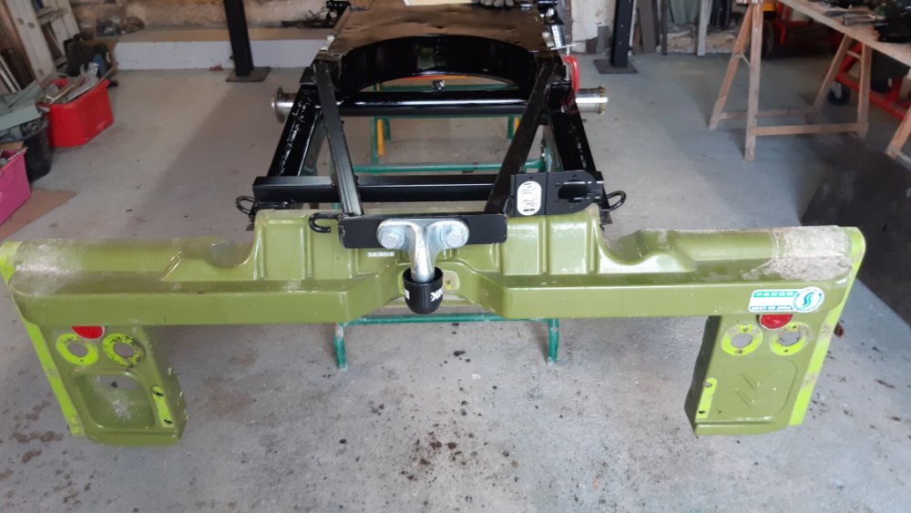

Avant de remonter les bras de suspension j'ai profité de pouvoir encore retourner la plateforme pour présenter l'attelage
et identifier la position des trous a percer. Pour etre sur de mon coup j'ai remonté une partie de l'ancien tubulaire et de
la jupe arrière.
2023-05-17 04.jpg (91.69 Kio) Vu 3853 fois
Les platines avant et arrière de l'attelage sont parallèles alors que le châssis fait un angle de 9°!
Je vais devoir mettre des cales...
