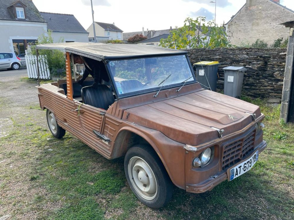

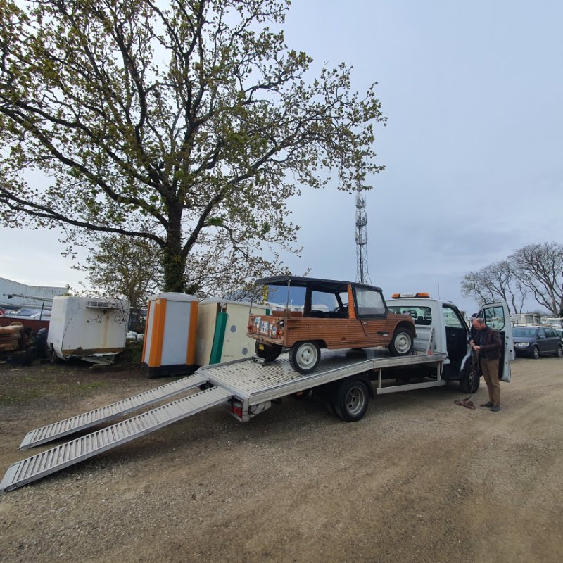

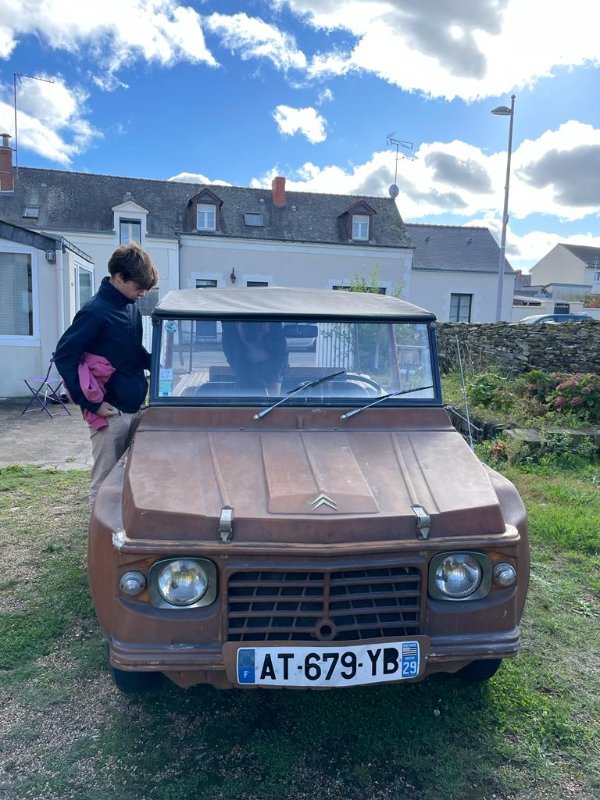

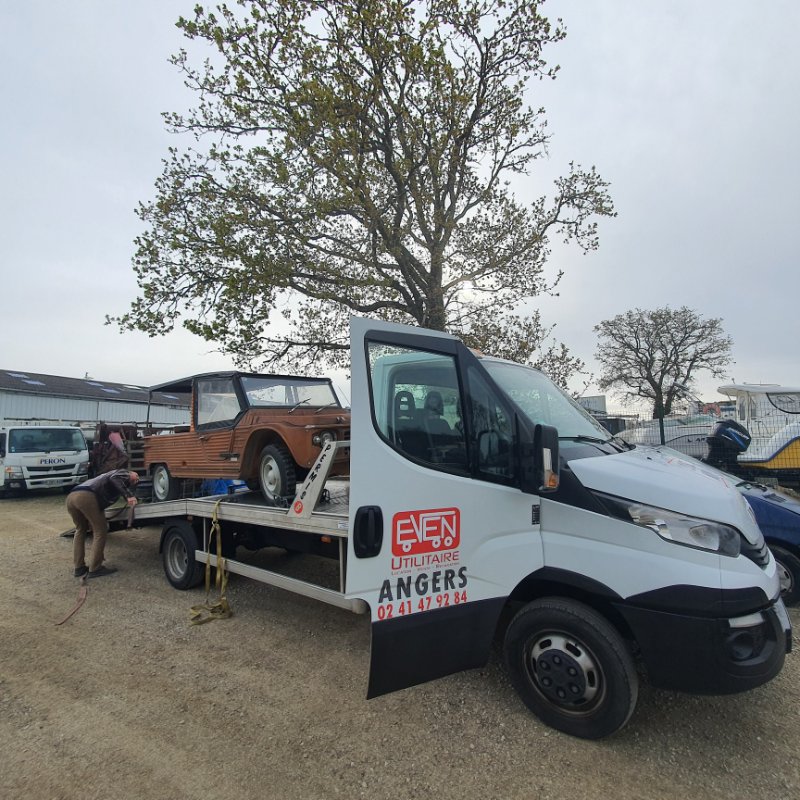

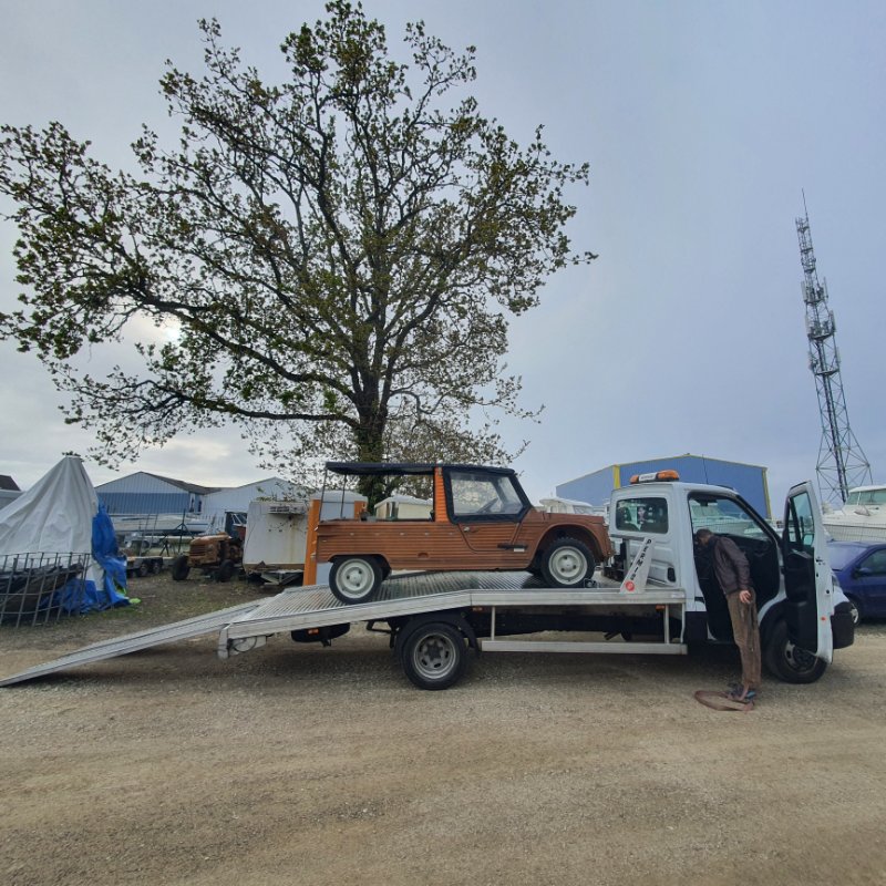

Bon, Ben, ça y est... La voiture a été ramenée au bercail et on va s'y attaquer...
Apparemment le chassis est assez abimé, le chassis tubulaire aussi... Et en démontant, il est bien probable que...
Voici les premières photos de la bête!

Une orange dans son jus, ma couleur préférée, magnifique!
J'espere que tu la gardes de cette couleur ;)

Jolie base. Mon avis très personnel serait de la laisser dans sa robe actuelle si c'est possible, une méhari orange avec l'ancienne calandre, c'est un peu de bonheur sur nos route !
Après, lorsque tu te penches sous les dessous, tu pourras avoir des mauvaises surprises, mais patience, et courage (et économies pendant quelques mois ou années selon ton revenu pour remplacer châssis et tubulaires)...

Compliments :D Elle est SUPERBE !!! Moi qui cherche toujours ma future.. Je suis jaloux .
Je te souhaite beaucoup de plaisirs dans ce beau projet de restauration ;) Tiens nous au courant de l'avancement avec un bel album photos!

Bonjour Patrick, Pour être dans son jus, il est dans son jus le orange.., en dehors des montants, que le précédent propriétaire avait repeint, et mal... J'en suis le deuxième propriétaire. Je l'ai rachetée comme ça à celui qui l'avait acheté neuve, je l'ai acquis en 1998... Elle appartenait à un agriculteur qui l'a laissé dormir dehors... D'ou la couleur passée... la carrosserie est assez cuite et craquante à certains endroits et reste souple à d'autres...
J'aimerais effectivement lui garder sa robe pleine d'expérience et d'histoire... Mais comment faire si elle casse au démontage...? J'ai lu qu'on pouvait faire de la colle avec des morceaux de carrosserie dilués dans l'acétone... ça marche ça? si oui, ça permettrait de faire du renfort au niveau des endroits fragilisés ou de recoller les morceaux qui ont fissuré...
Quelqu'un à un commentaire la dessus?

En avril 2022, je récupérais ma méhari orange KIrghiz (à l'origine) de 1977, qui n'avait pas réussi son passage au contrôle technique, pour 2 points de défaillances critiques:
- Efficacité du frein de stationnement (effectivement, il était totalement inutile de vouloir s'en servir, les freins étant morts...)
- Etat général du chassis, corrosion excessive, affectant la rigidité de l'assemblage, résistance insuffisante des pièces (G, D, ARG, AR, ARD)
Il s'y ajoutait des défaillances majeures comme:
- la commande di frein de stationnement,
- les essuies glaces inopérants,
- l'état et le fonctionnement des phares,
- la transmission (capuchon anti poussière manquant ou fêlé).
Enfin, tout un tas de défaillances mineures venaient compléter le tableau.
Cette voiture, que j'avais acheté moins de 15 000 francs en 2ème main, en 1998, et sur laquelle je n'avais quasiment rien fait jusque là, si ce n'est rouler sur les routes bretonnes, avec mes 5 enfants et ma femme, quand ce n'était pas des planches à voile, une cuve de fosse septique, des fauteuils, des gravats... Me lâchait (à moins que ce ne soit moi qui l'avait lâché par manque d'entretien). Elle, avouait qu'elle n'en pouvait plus...
Entre temps je l'avais passée en collection.
Je décidais donc de la ramener chez moi dans le Maine et Loire et de me lancer, avec un copain ancien garagiste Citroën, dans sa restauration complète! Vaste programme ambitieux! Et la réalité s'imposa à moi, mon boulot de commercial m'envoyant trop souvent sur les routes, et mon ami, rachetant une boîte, n'ayant plus vraiment le temps de m'accompagner. ça ne sentait pas bon cette affaire...
Puis, la rencontre, une rentrée d'argent intéressante, et le redémarrage du projet en novembre 2023!
Démontage:

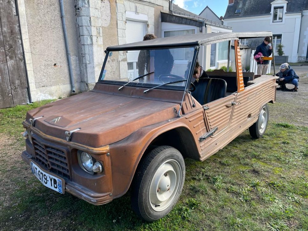

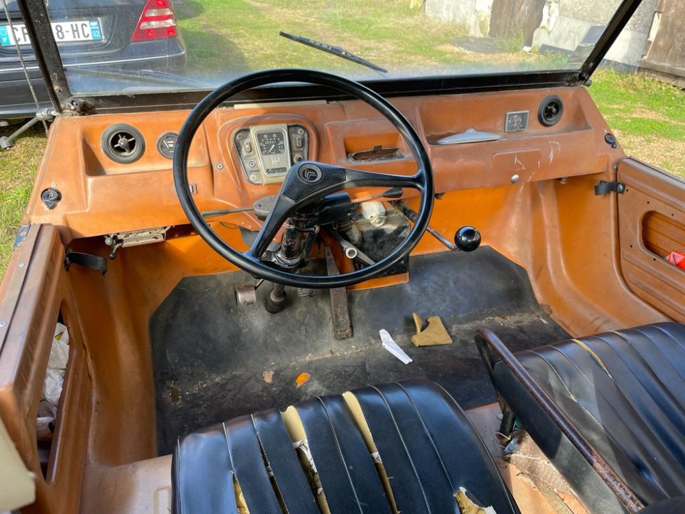

- mauvaise nouvelle, le chassis est fatigué. Encore éventuellement récupérable, mais vraiment fatigué. Le tubulaire, lui... Ah bon, il y a un chassis tubulaire normalement??? Bouffé de partout, il est surprenant que les différentes parties de la méhari ne soient jamais tombées au sol!! Quelle bagnole quand même, pour résister à ça, Merci Roland de la Poype!!!
- Le moteur tourne, un bon nettoyage, un bon réglage, quelques changements de pièces, et ça, ça devrait aller. Les freins sont à refaire totalement, les essieux pareil, les cardans et les suspensions aussi, le réservoir fuit et sa sonde ne fonctionne plus depuis longtemps...
- bonne nouvelle, la carrosserie, bien que décolorée semble saine et récupérable (j'adore ce vieil orange qui montre son age et ce qu'elle a vécu)! La carrosserie ne mentait pas, elle est encore bonne mais les multiples fractures devront être réparées et consolidées (merci à la recette à base de carrosserie et d'acétone!!)

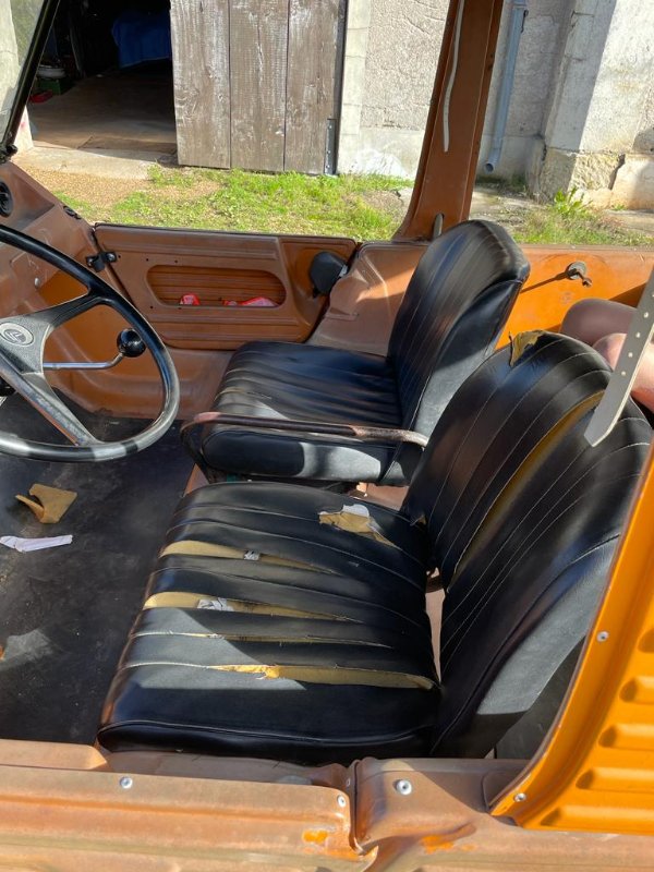

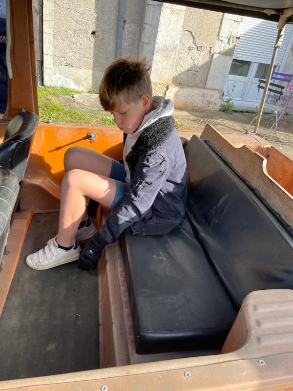

Les sièges, rouillés et déchirés sont aussi refaits. Les deux planches de bois de la banquète arrière et du coffre sont changées, les phares, et clignotants remis en état.

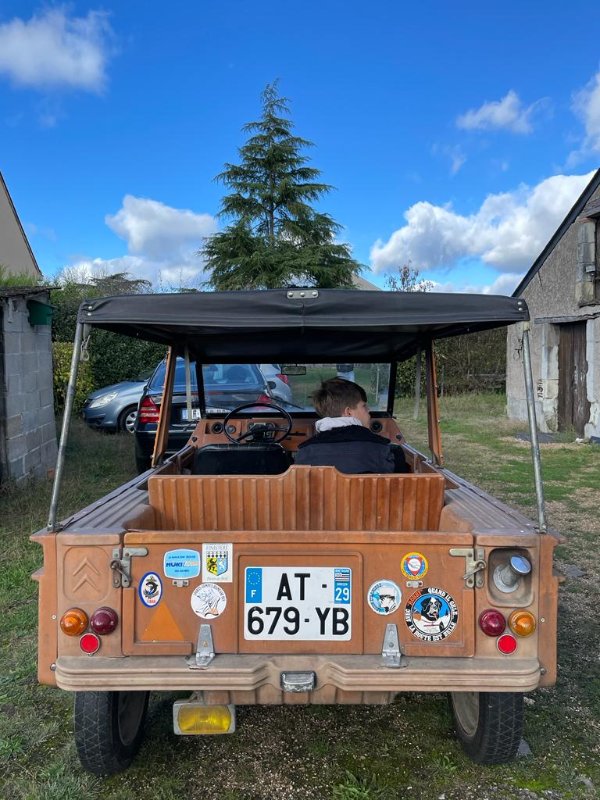

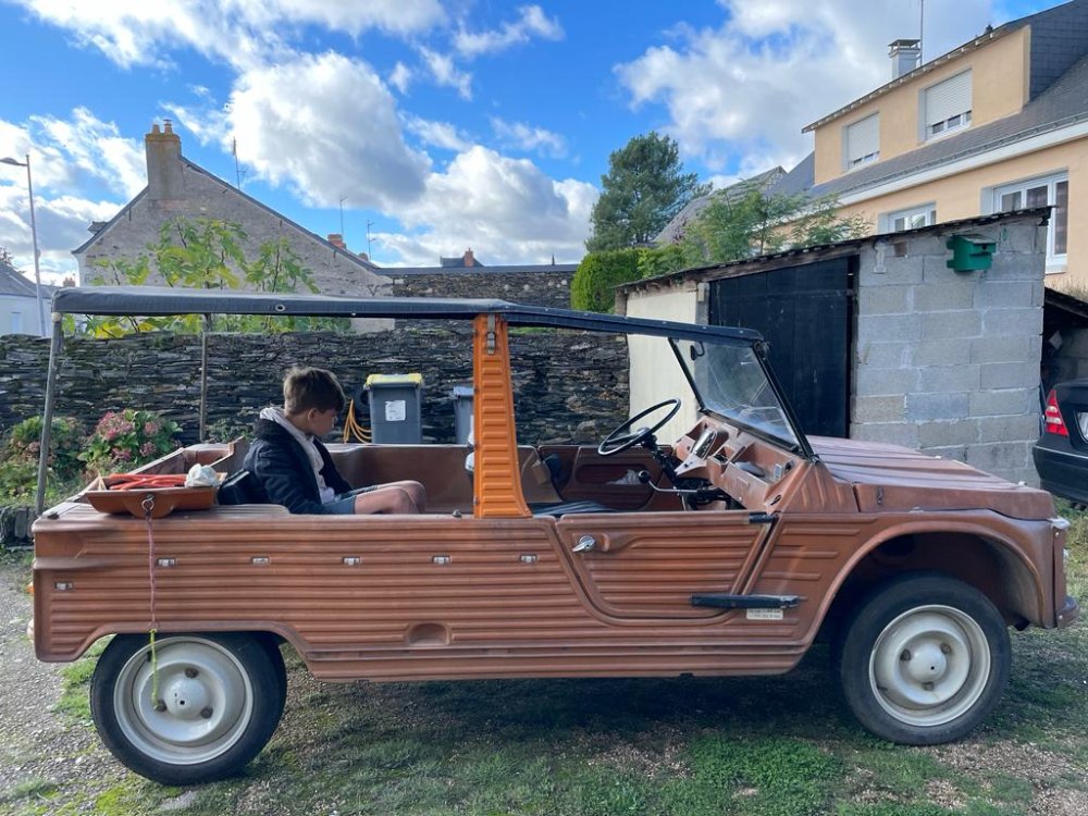

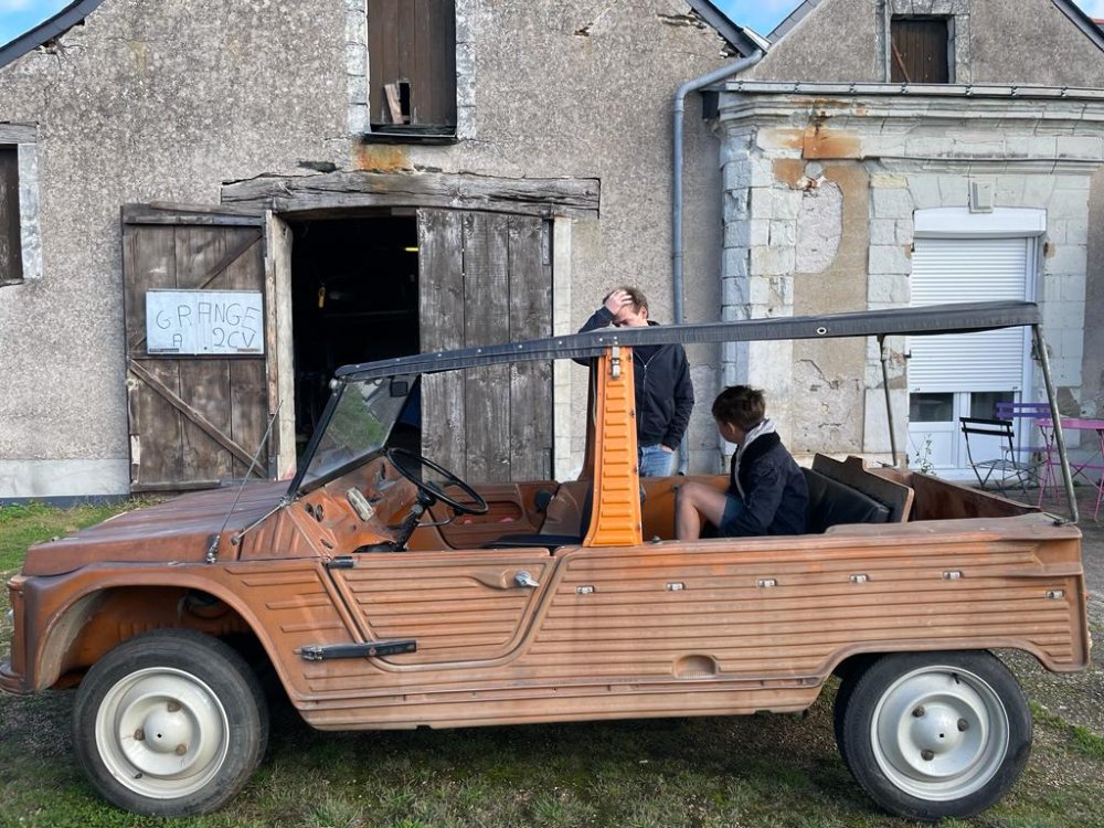

ça c'était avant!
ça c'était avant!
Les sièges aussi sont fatigués!
