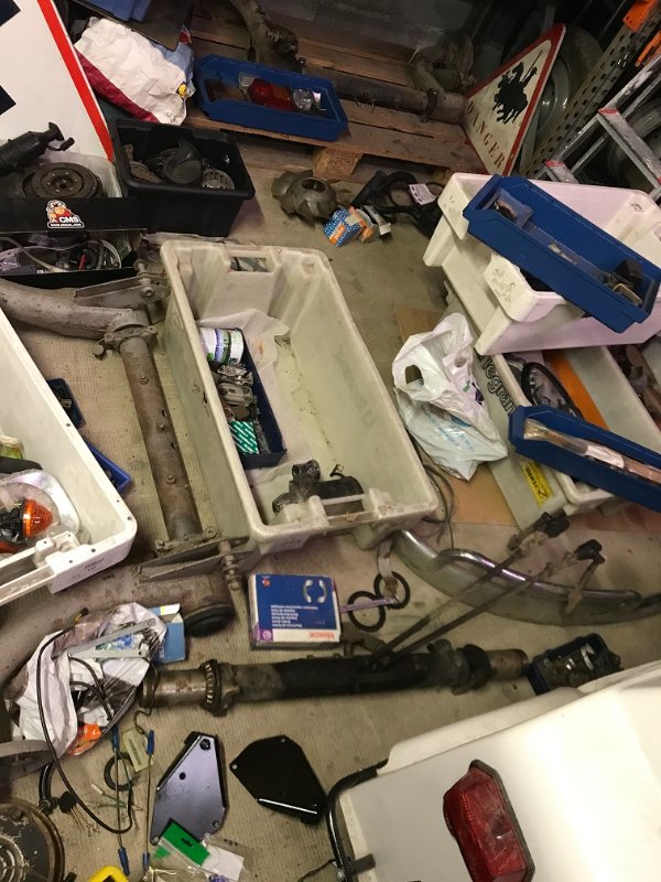

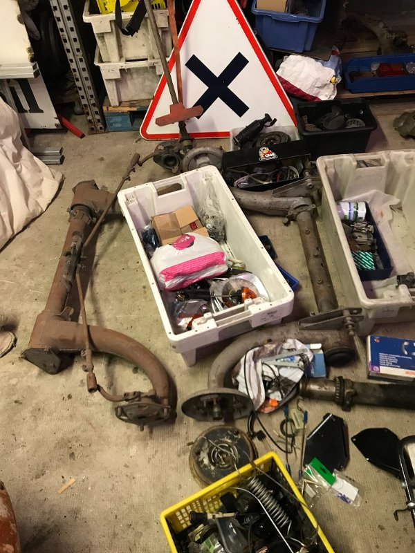

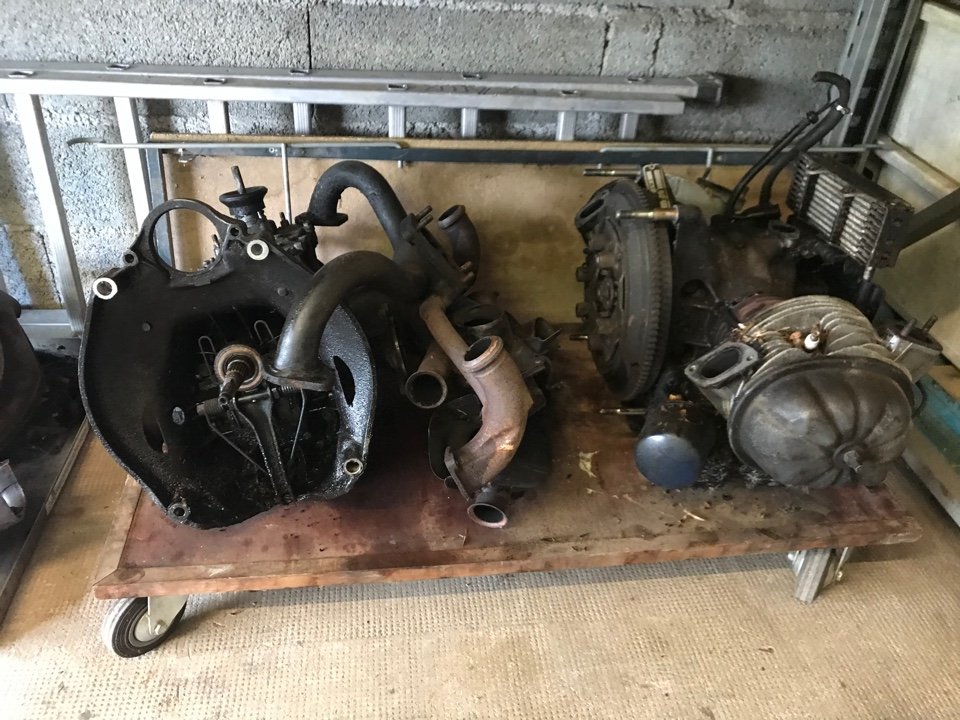

Début de projet on commence à faire le point sur ce que l'on a comme pièces...
Ensuite on saisi toute la liste de pièces dont on a besoin dans Excel et on point ce qu'il faut acheter en neuf et en occasion....

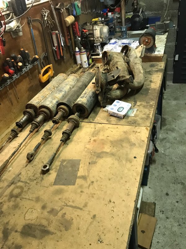

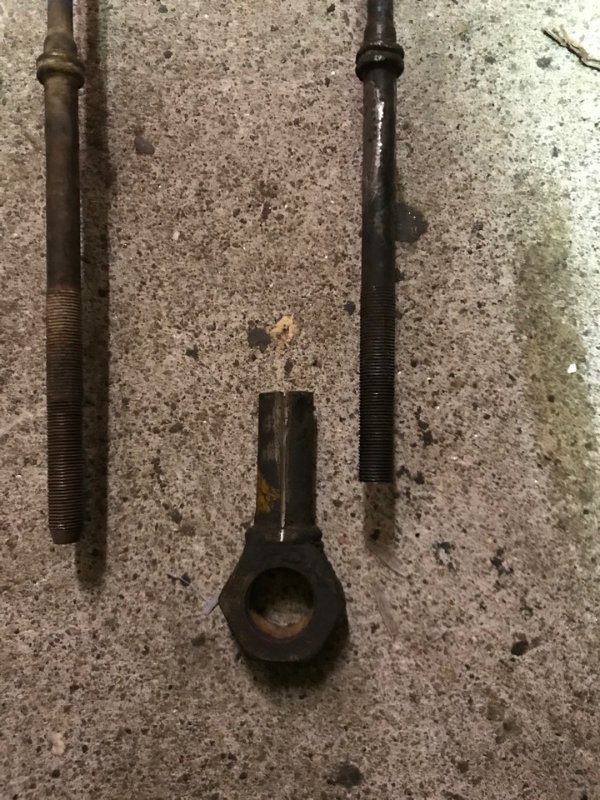

Premiers démontages premières surprises...
Comme d'habitude on a 4 trucs a démonter c'est le quatrième où il y a le Hic... C'est donc sur le quatrième embouts de pot où j'ai eu un soucis impossible de le dévisser à fond
Pas d'autre solution que de couper la tige ....
Me voilà donc avec une tige avec 1,5 cm de moins de filetage, à votre avis pas de soucis non ? (je pense que non ...)
Re: "méhari façon Puzzle" le retour...
4 fois coupée = 4 fois trop courte :mrgreen:

Sergiodu78 a écrit : jeu. 3 févr. 2022 19:02 4 fois coupée = 4 fois trop courte :mrgreen:
Merci maintenant j'ai ma réponse...

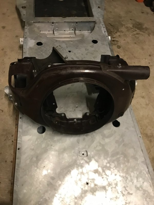

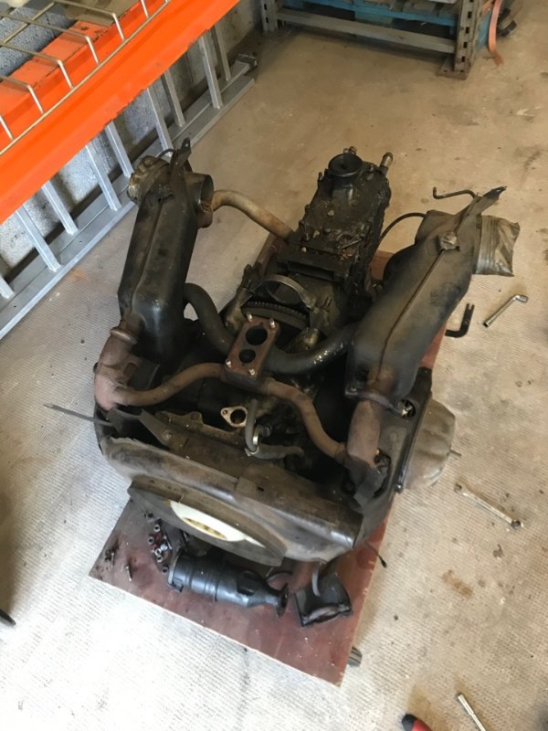

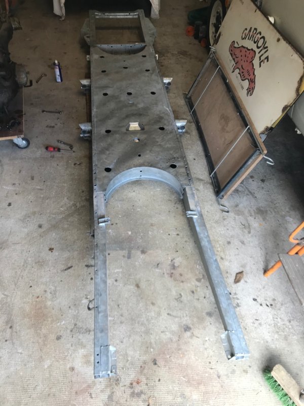

Bonjour à tous
Il ne faisait pas beau ce Week-End donc on bricole un "ti" peu
On sort le châssis de derrière les fagots

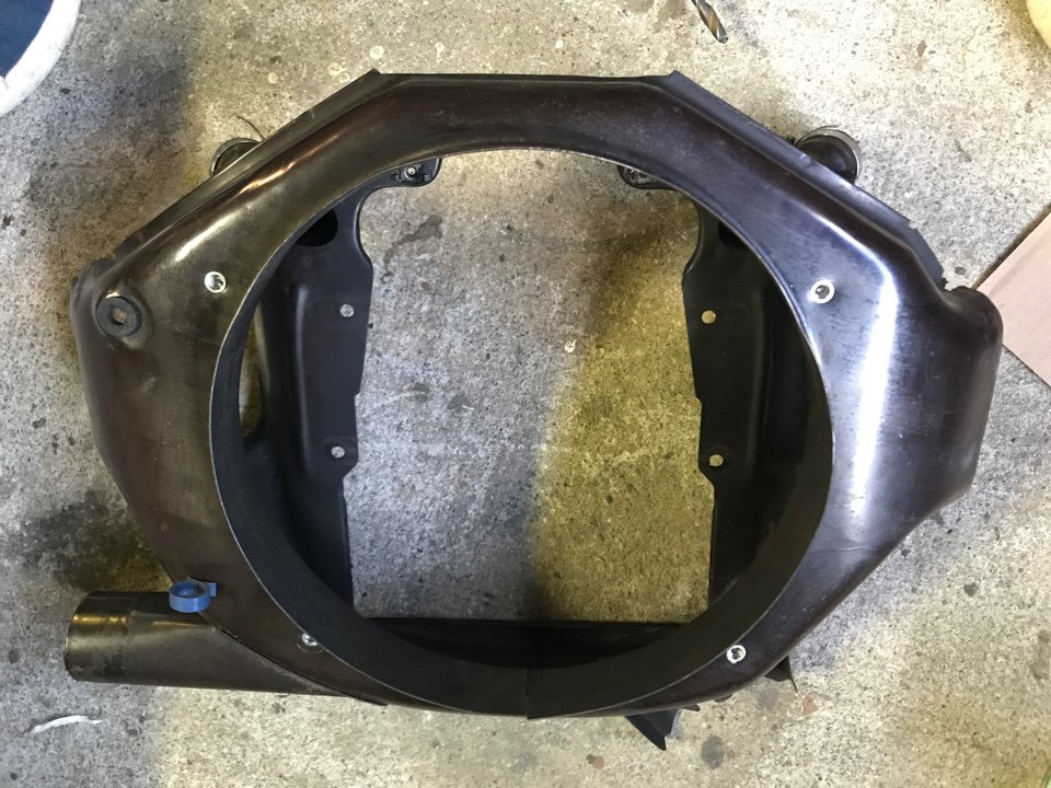

Le moteur boite est lui aussi sorti pour désaccouplement de sa boite et démontage des tôles
Et hop c'est pas très compliqué ....
Et voilà les tôles néttoyées pour une fois je ne les repeins pas c'est assez propre. Montage à blanc en attendant la réfection du moteur
Prochain chantier finalisation de l'équipement du chassis et préparation des essieux pour peinture

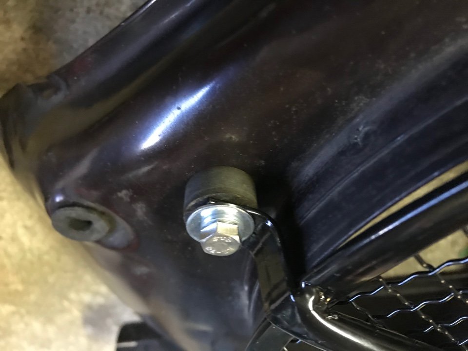

Mon projet avance doucement j'achète des pièces en promo chez "Groseille"
Même si j'ai déjà effectué un construction de ce type je ne me souvient pas si il faut faire comme sur la photo ci-dessous c'est à dire ne pas fixer les pattes et positionner un bout de caoutchouc dessous.
Si Quelqu'un peut confirmer/infirmer ?
salut, le montage est comme sur la photo

JEROME D 80 a écrit : jeu. 12 mai 2022 12:24 salut, le montage est comme sur la photo
merki

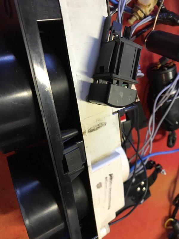

Je termine la partie compteur avec la réparation de la patte de fixation cassée sur la partie haute du compteur
Découpe d'une petite pièce plastique sur un vieil inter de Peugeot Expert et remplissage ave de la colle bi-composants

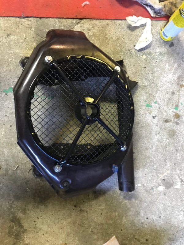

Mise en place d'une grille de ventilateur
Comme pour ma première "construction" j'installe une grille devant le trou béant du ventilateur des moteurs de Dyane/Mehari, je trouve ça plus "safe"
Avec un grille de 2CV 6 ça fait l'affaire il suffit de mettre 4 inserts de trouver 4 entretoises et de mettre les vis qui vont bien...
Salut.
Vu la sortie d’air forcée pour l’air d’admission et l’absence de grille c’est à la base un collecteur venant d’un AM2 de dyane/ami8 ou AM2A d’acadiane ou R06/627 de LN. Même si n’est pas conforme à l’origine, ce n’est pas un mal si on peut raccorder ça proprement à l’entrée du filtre à air.
(Et Vu les 2sorties d’air pour refroidir les disques en sortie de BV, éliminons la LN des provenances possibles)
Mehari et les 2cv ont la grille d’origine.

Message par minitrucs »
Hello,
C'est bien un moteur de Dyane donc de Mehari. C'est juste que j'ai ajouté une grille car je n'aime pas trop le coté "ventilo sans protection"
Magicméhari a écrit : lun. 2 oct. 2023 10:14 Salut.
