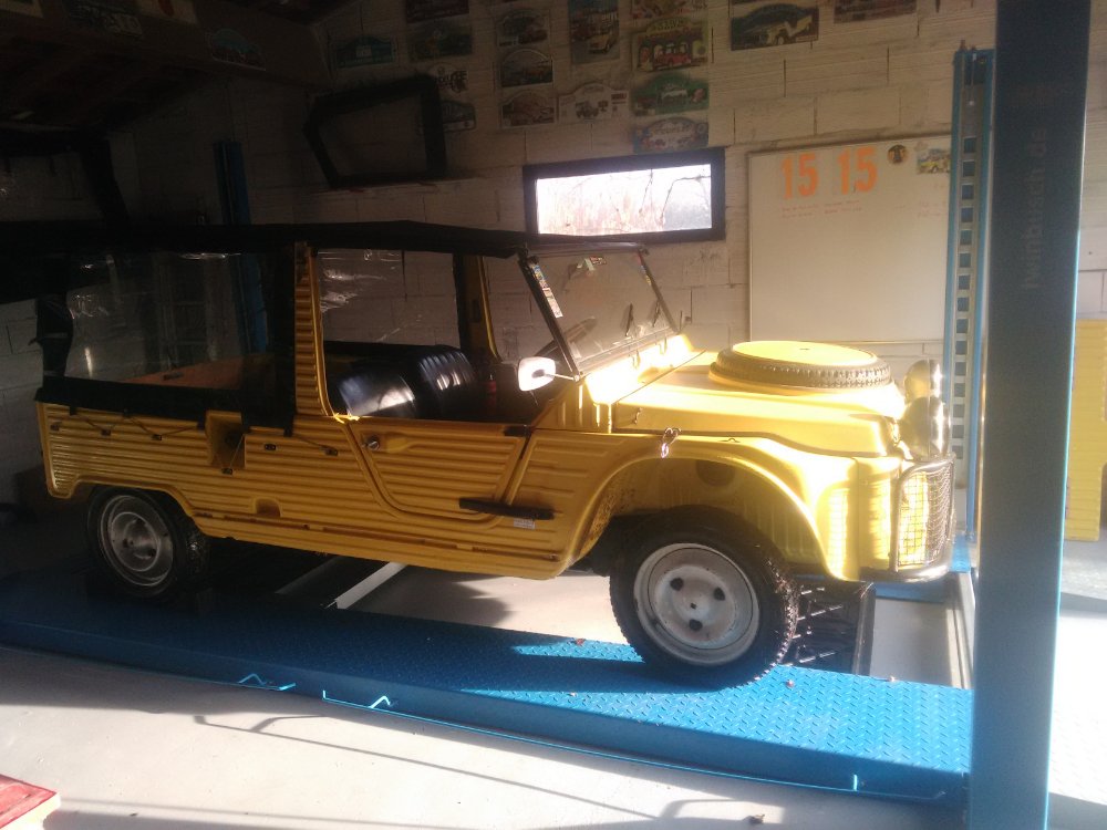

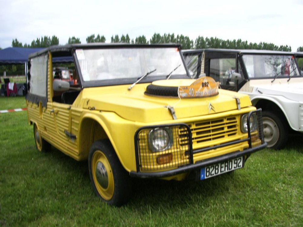

Photo de la Méhari en 2008 lors de sa 1ère sortie à Amboise pour les 40 ans.
2008 Amboise
2008 Amboise

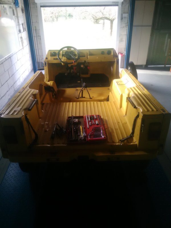

Entrée sur la table d’opération
2021-12-21 (3).jpg (124.64 Kio) Vu 3787 fois

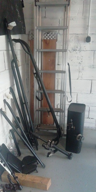

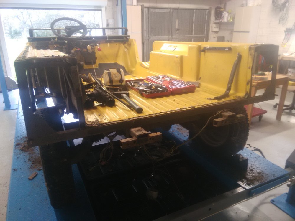

Début du déshabillage
2021-12-22 (1).jpg (94.13 Kio) Vu 3787 fois

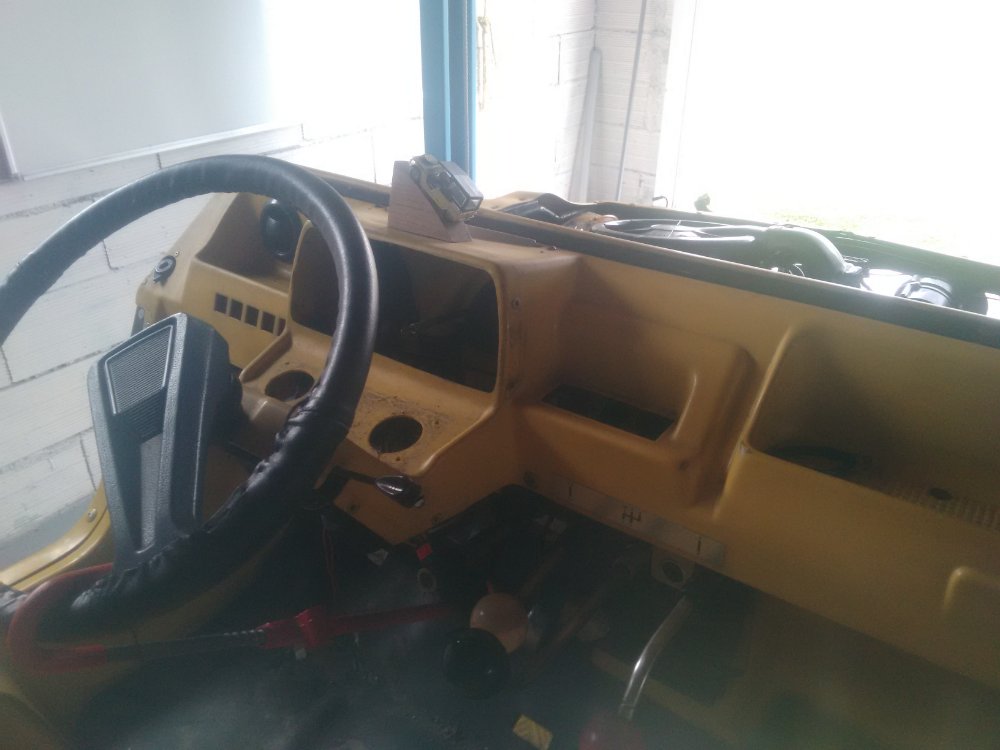

Plus de tableau de bord ne pas oublier de repérer les fils
2021-12-26 (2).jpg (78.93 Kio) Vu 3787 fois

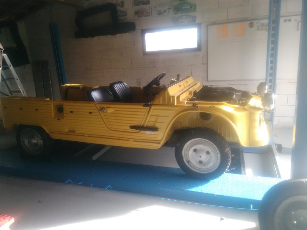

La face avant est partie
2021-12-27 (1).jpg (110.84 Kio) Vu 3787 fois

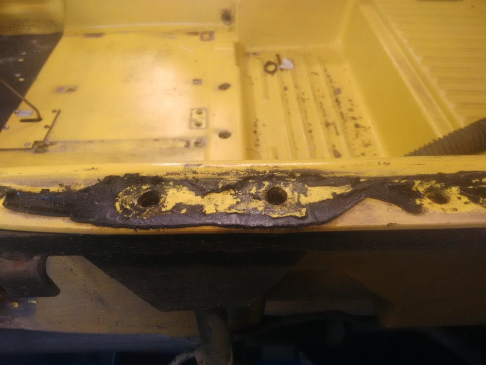

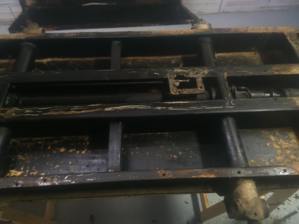

Sympa le mastic entre la bassine et les latéraux. Il a fallu sortir le cutter
2021-12-28 Mastic entre bassine et latéral.jpg (87.23 Kio) Vu 3787 fois

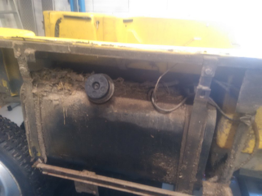

Un peu de terre accumulée sur le réservoir.
2021-12-28 Réservoir.jpg (86.09 Kio) Vu 3787 fois

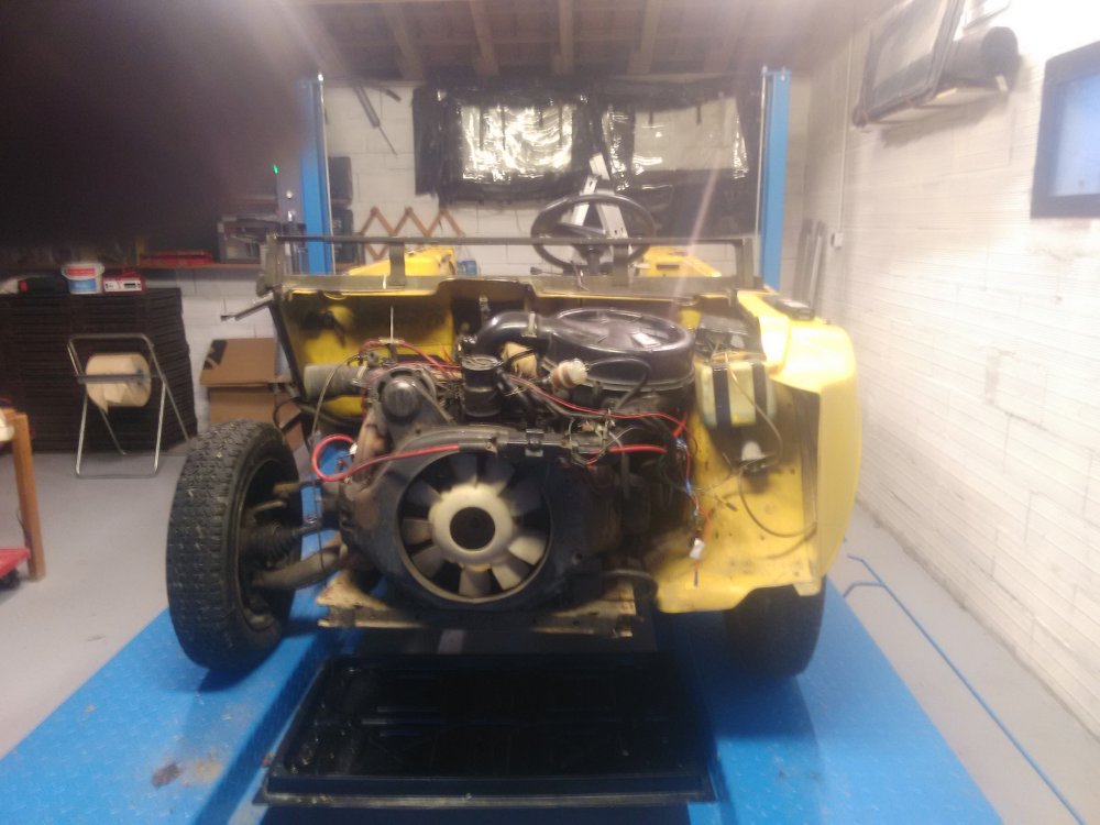

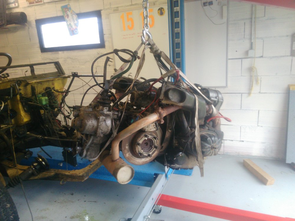

Sortie du GMP (Groupe Moto Propulseur)
2022-01-04 (1).jpg (131 Kio) Vu 3785 fois

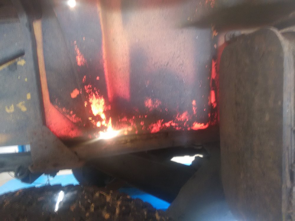

Non elle n’est pas en feu seulement un rayon de soleil qui traverse la carrosserie. Même les carrosseries d'origine n’étaient pas très épaisses à certains endroits.
2022-01-05 (5).jpg (94.3 Kio) Vu 3785 fois

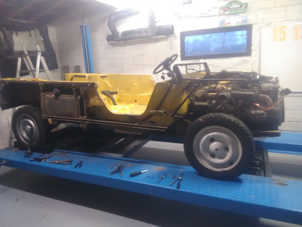

Presque toute nue
Presque toute nue
2022-01-06 (9).jpg (83.88 Kio) Vu 3785 fois

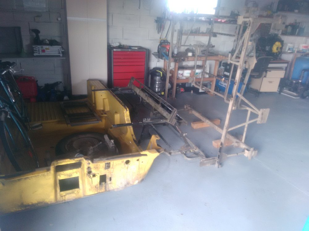

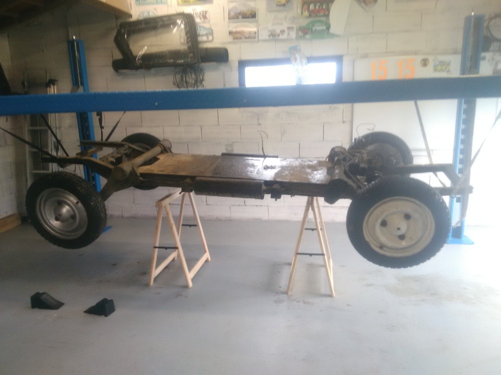

Pendue pour être posée sur les traitaux
2022-12-09 (1).jpg (92.94 Kio) Vu 3785 fois

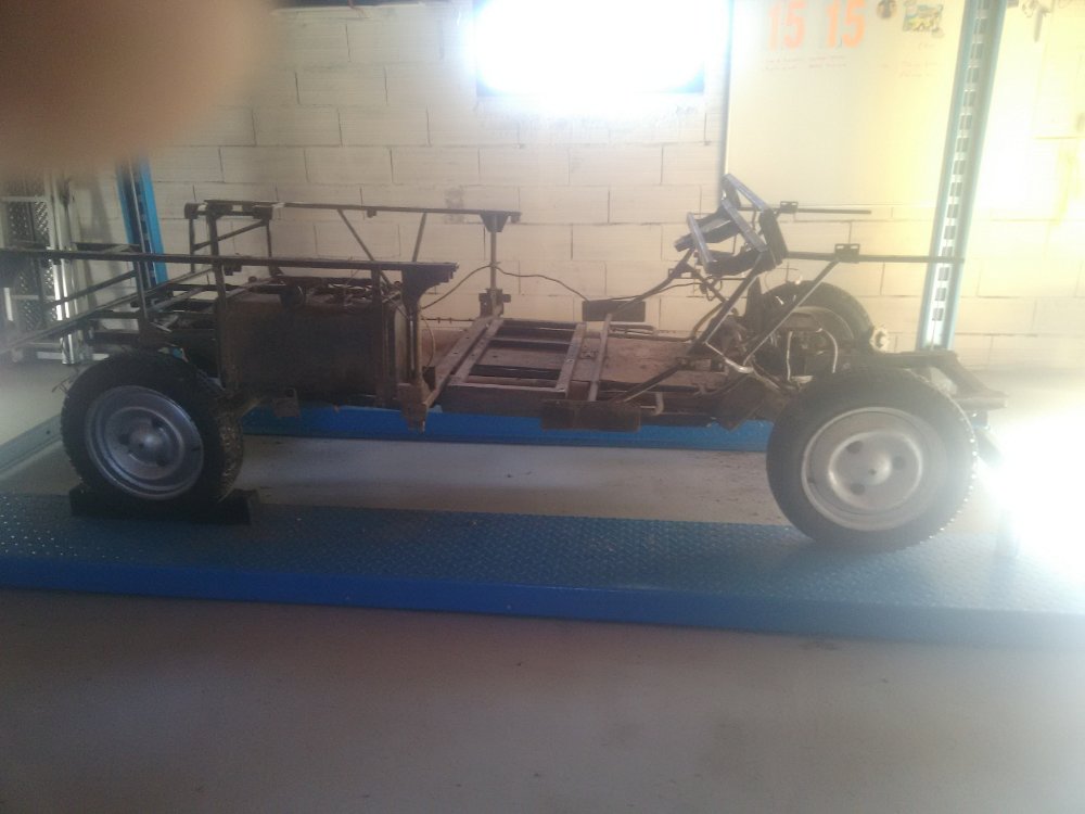

Le chassis a l’air en bon état à confirmer après nettoyage.

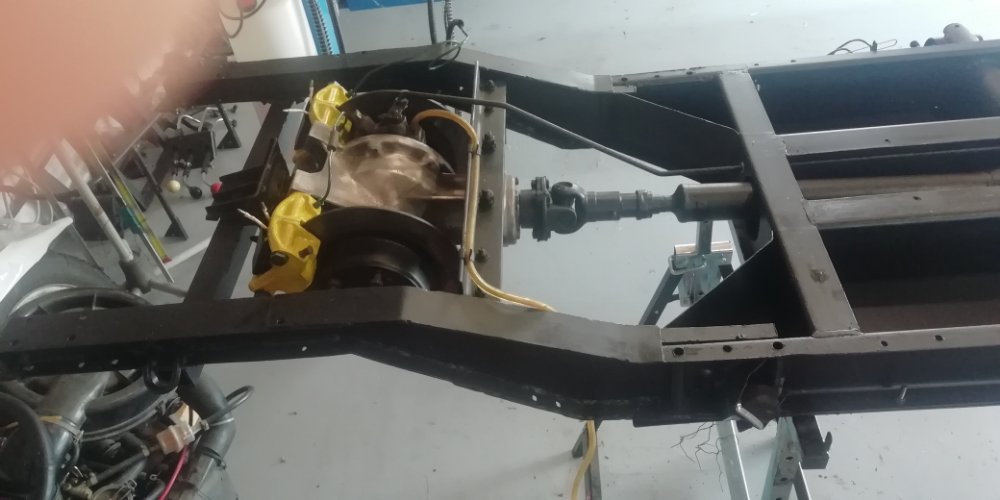

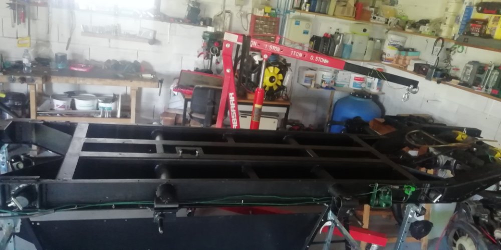

Petit point sur la restauration de la Méhari.

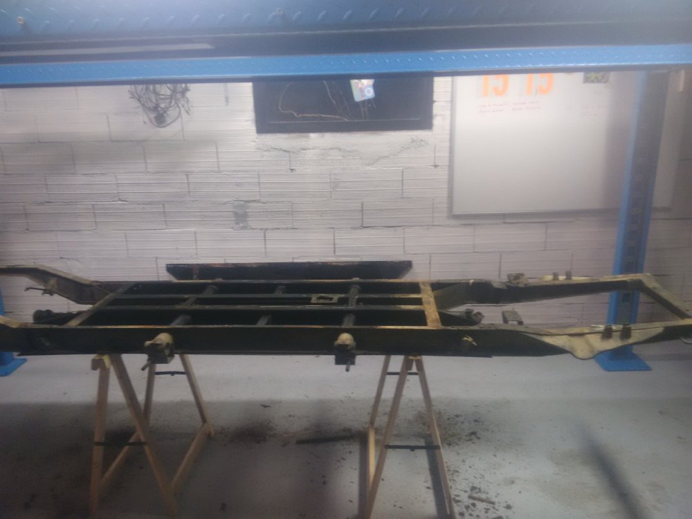

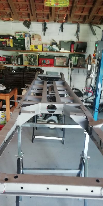

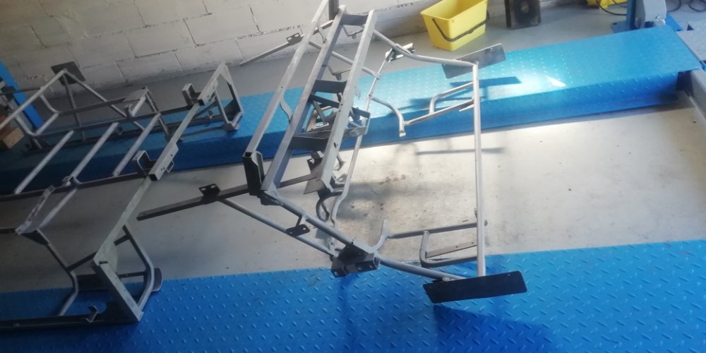

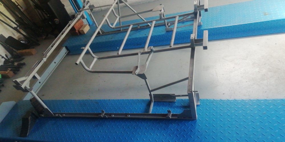

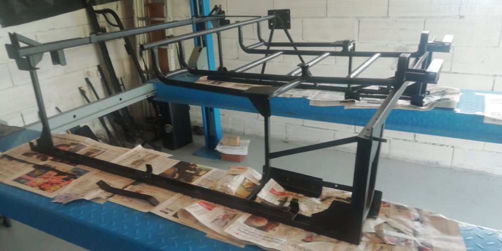

Pratiquement toutes les pièces métalliques ont été sablées et mise en peinture.
Le châssis a été conservé.

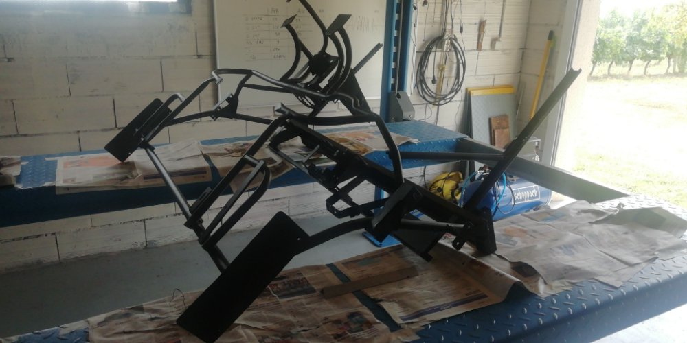

Les tubulures avant et arrière ont également été conservées après remplacement de certains morceaux de tubes qui étaient en dentelle.

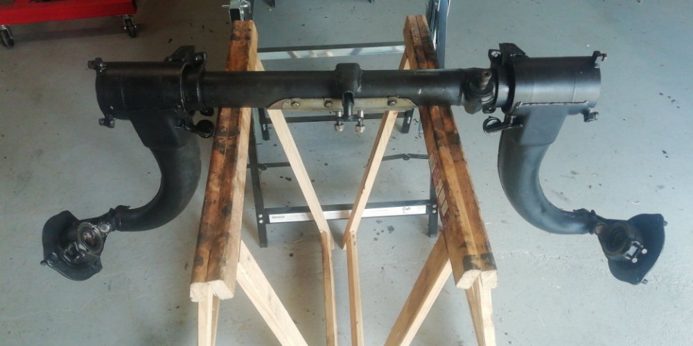

Remplacement des roulements de bras.

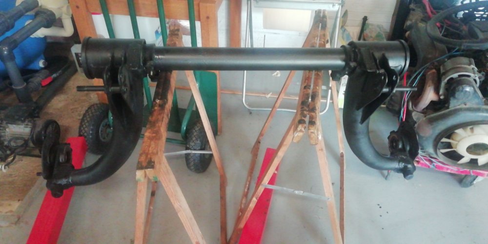

Remplacement des roulements de roues. Sur les bras AR je vais changer les flasques de roues car la portée de roulement diamètre 36mm est usée.

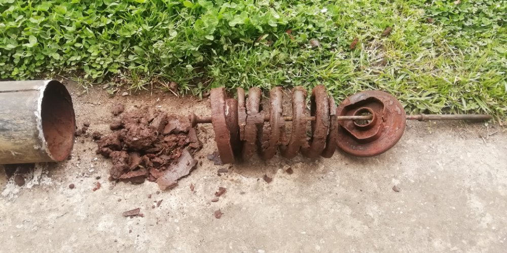

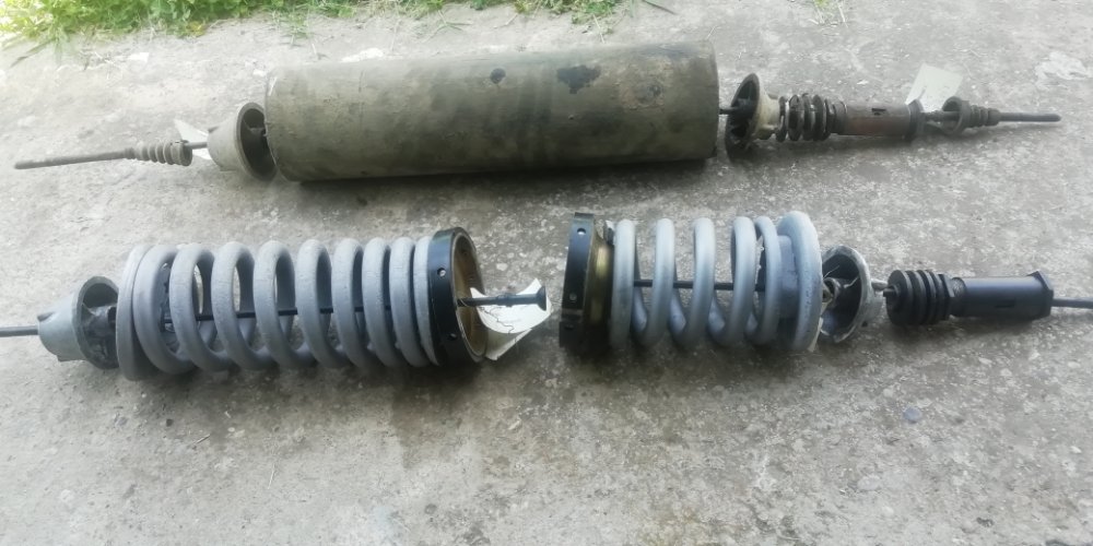

Pot de suspension : Changement de carters et des coupelles et sablage des tiges et ressorts.
Remontage de la transmission AR ainsi que du pont AR.
Le pont n’a pas été démonté car il était vidangé régulièrement et il n’y avait aucun bruit suspect.
Faisceau électrique AR repéré.
Faisceau électrique AV en cours de repérage. Il faut que je supprime les fils du calculateur des capteurs sur le volant moteur du 652 cm3 et faire le repérage des fils pour un 602cm3
Châssis sablé.jpg (93.83 Kio) Vu 2876 fois
Châssis peint.jpg (110.1 Kio) Vu 2876 fois
Tubulure AV sablé.jpg (102.52 Kio) Vu 2876 fois
Tubulure AV en peinture.jpg (109.57 Kio) Vu 2876 fois
Pont AR.jpg (89.62 Kio) Vu 2876 fois
Essieu AR.jpg (108.05 Kio) Vu 2876 fois
Essieu AV.jpg (93.58 Kio) Vu 2876 fois
Pot de suspension sablé.jpg (125.39 Kio) Vu 2876 fois

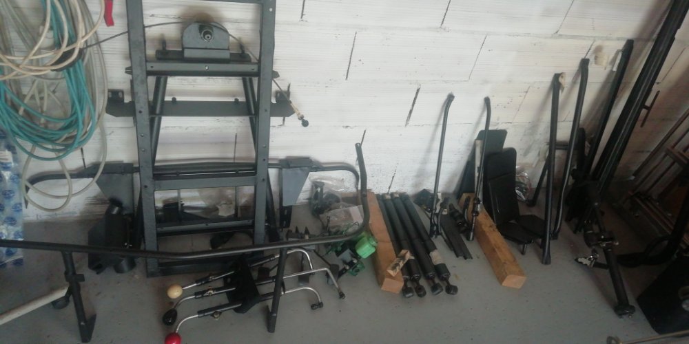

Pièces diverses nettoyées peintes (1).jpg (102.39 Kio) Vu 2876 fois
Pièces diverses nettoyées peintes (2).jpg (65.71 Kio) Vu 2876 fois
