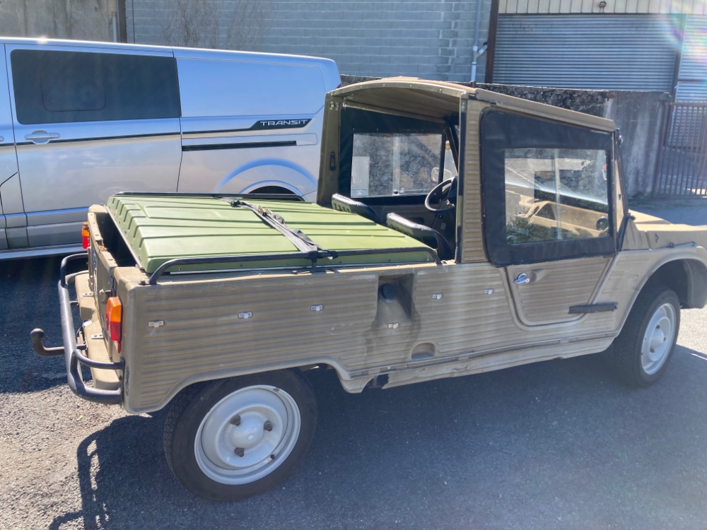

Après avoir consulté votre forum depuis quelques temps, je viens d'acheter une Méhari 4X4.
Il s'agit d'un modèle de 1981, de couleur initiale Vert Montana....
Même si elle a le contrôle technique et une carte grise normale, il y a pas mal de boulot à faire pour la fiabiliser et lui redonner son éclat....
Je compte tout d'abord faire une purge de tous les liquides.... Après avoir bien regardé sur le forum ,je recherche toujours l'orifice de remplissage pour le pont arrière (le lien donné pour le schéma du site Cassis Club ne fonctionne plus, ce schéma n'est plus sur leur site.) pourriez vous m'éclairer à ce sujet ?
Je compte par ailleurs la démonter durant l'hiver pour faire un entretien complet du moteur et m'occuper du châssis. Pas cette occasion ,je voudrais la passer en 4 places. J'ai vu que certains l'ont fait. Comme de nombreux éléments de carrosserie sont HS (j'ai poncé quelques pièces et le vert Montana revient, mais j'ai peur que les fentes soient trop importantes pour être réparées, je pense donc racheter des éléments de carrosserie voir un kit complet. J'ai peur qu'il y ai de grandes différences de teintes entre les pièces vendues à peindre et les originales teintées dans la masse que l'on peut récupérer... Avez vous un avis dessus ?
Merci d'avance de vos conseils,

Comme tout conseiller qui ne paye pas ;) Je profiterais des refabrications actuellement disponibles teintées dans la masse et hop… tout en neuf, on vire ces éléments cassants partiellement pétés, l’aspect des éléments rafistolés et lustrés sera difficilement uniforme… et comme ça tu passes en 4 places sans faire de rustine ou de bricolage. Un spécimen tel qu’une mehari 4x4 pus très fraîche mais sans doute pas dans le pire état mérite ce certain nombre de milliers d’euros de rallonge pour finir par se retrouver en état exemplaire !
Bref.. À poil! une rénovation complète ! L’été prochain elle est prête !
Tu vas avoir besoin de cette page de fichiers pdf, tu vas y trouver le doc que tu cherches pour le pont et le reste :
http://www.ckc.dk/cgi/catlist?modl=CA&xlang=fr

Concernant la carrosserie, je pense effectivement craquer pour une nouvelle mais j'hésite car les éléments ne se trouvent pas partout vu que c'est un modèle 4X4... Il y a les différentes parties disponible chez K6 mais uniquement à peindre donc non teintées dans la masse et en plus avec les élargisses d'ailes alors qu'en 81 elles ne les avaient pas encore, ou celle teintée dans la masse du MCDA, moins cher mais dont j'ai vu que certains étaient du forum étaient déçus concernant la qualité et la rigueur dans les côtes ....

-A mon avis , ou bien tu gardes ta voiture avec cette carrosserie ou bien tu changes tout
-Un réassortiment partiel ne sera pas de la même couleur
-Je possede une carrosserie MCDA est la qualité est tres satisfaiante

Merci de vos réponses… je pense effectivement que le kit MCDA devrait aller car teinté dans la masse et correspondant à la couleur d’origine de la voiture. Je souhaite la restaurer le plus proche possible de l’originale. Je vais faire un dossier photos….

Le problème de la carrosserie K6 est que pour le 4x4 elle ne peut pas être teintée dans la masse et présente les élargisseurs d’aile, qui n’existaient pas sur la version de 1981…. Donc cela m’embête….
