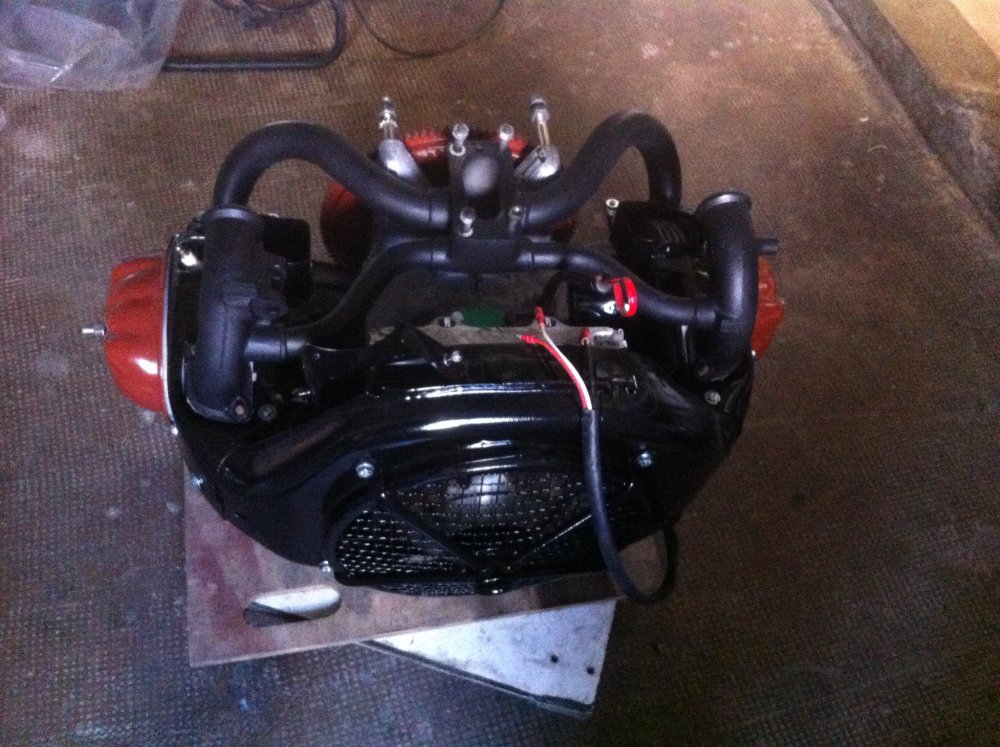

Avant d'attaquer le châssis-carrosserie, j'ai trouvé sur LBC un moteur boite de 2CV 6 dernier modèle (A06) avec des disques et un double corps . L'hiver dernier a été consacré à la remise à neuf de ce moteur depuis l'embiellage.

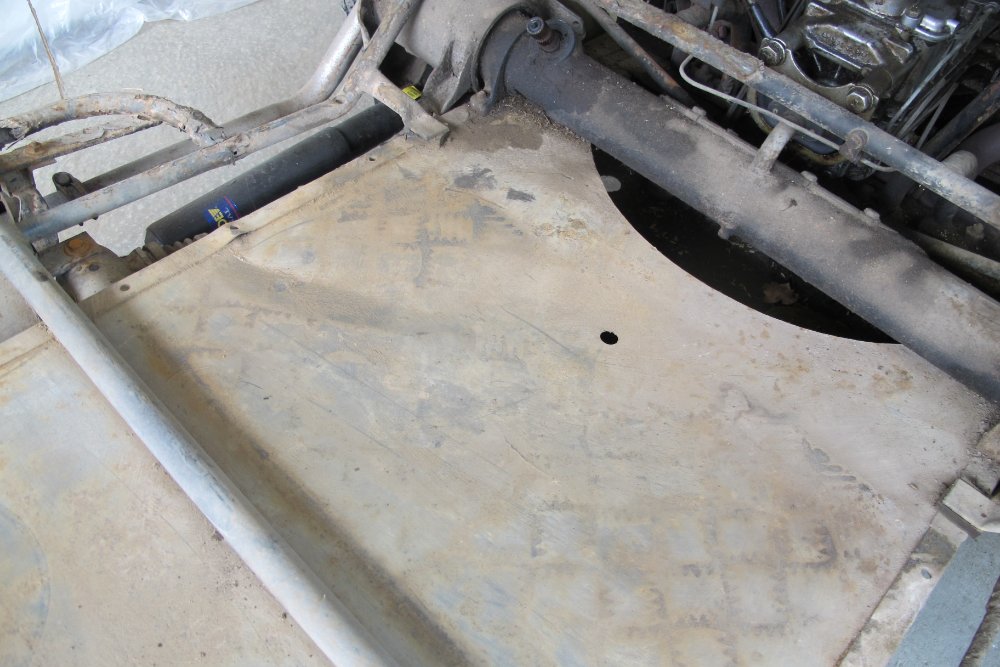

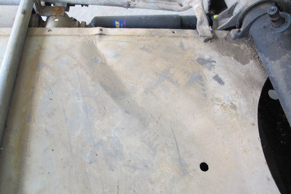

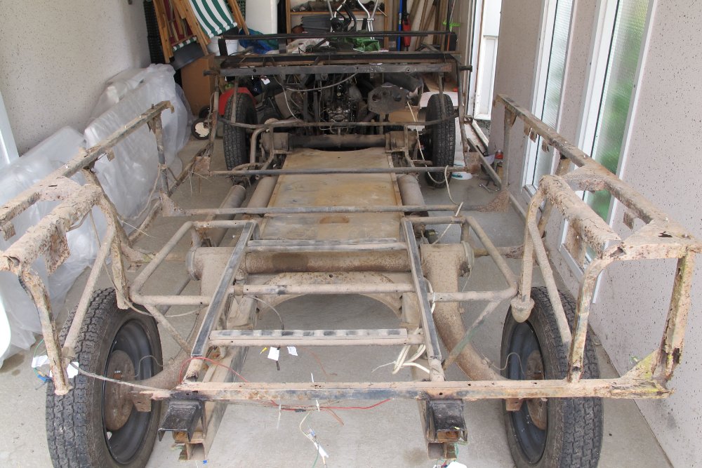

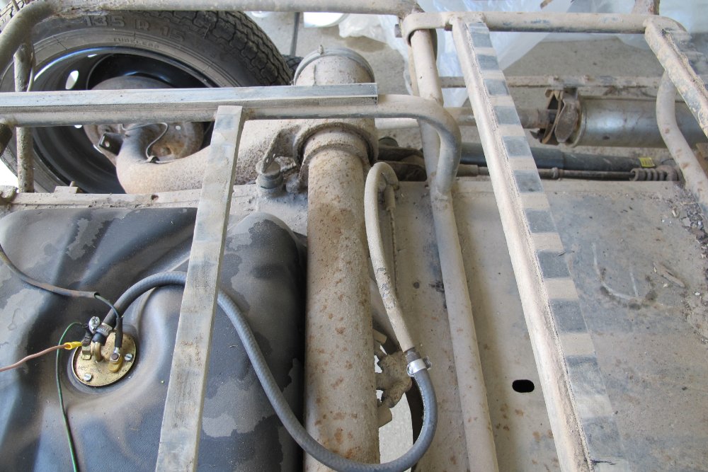

Depuis quelques semaines (pas beaucoup de temps libre , donc ça n'avance pas vite...), démontage pour mettre la plate- forme à nu. Celle ci ne me semble pas présenter de corrosion perforante. Ce qui m'inquiète c'est l'espèce de plissement de la tôle supérieure à l'aplomb du siège conducteur. Première question d'une série qui je pense va s'allonger sérieusement dans les prochains mois: A votre avis, faut-il envisager de commander aussi une plate forme neuve?

Ton châssis semble être galvanisé ou je me trompe ? Si oui cela peut venir d'une déformation lors de son trempage dans le bac de zinc en fusion qui correspond au traitement par galvanisation.
Si ton châssis n'est pas galva, ce pli est du à un choc avant ou à une cassure du châssis au niveau de la traverse supportant la boîte de vitesse. Si choc, il convient de contrôler les diagos et les cotes pour s'assurer qu'il est resté droit sinon avec ta Méhari, tu rouleras en crabe 🦀🦀🦀😁

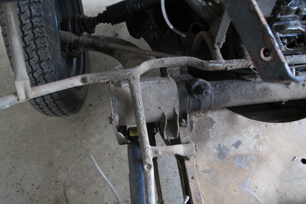

Et ton bras avg est un bras de dyane ou 2cv reconnaissable à sa grosse butée en tôle. Les autres le sont-ils aussi ?
A noter que toutes les Méhari espagnoles disposent de ce type de bras avec ce type de butée mais soudées à l'emplacement de celles des mehari.

non le châssis n'est pas galvanisé , peint en noir mais il y a par dessus une couche de crasse+ rouille et la photo est un peu surexposée
Pour le bras de Dyane, je vérifierai ce soir à quoi ressemblent les autres bras. Si celui de gauche a été remplacé, peut-étre que cela est consécutif à un choc avant gauche, ce qui correspondrait à la pliure de la tôle supérieure coté conducteur?...

Effectivement , vérifie si le bras droit est identique au bras gauche et s'ils sont différents cela expliquerait ta pliure sur le châssis .

le bras avant gauche:
et le droit:
ils m'ont l'air d’être identiques; tous les 2 de Dyane?
J'ai aussi mesuré le parallélisme des essieux: ils sont absolument parallèles au mm près
Quoi faire avec ce châssis? Dans le Manuel d'atelier Citroën ils disent que si la tôle supérieure présente un pli entre les deux essieux, la plate forme est à changer.

Montres nous les bras arrieres aussi, déjà pour l'essieu av on a affaire à des bras de 2cv ou dyane car je ne pense pas que ta Méhari est espagnole, elle n'en a pas les caractéristiques.
Pour ton châssis, je te conseillerai de l'ouvrir et voir ses entrailles sur la partie déformée. Si les longerons sont pliés, mets toi en quête d'un nouveau châssis
Re: Mehari alsacienne
Pour moi, chassis HS.
A remplacer. Ce serait dommage de passer beaucoup de temps en réparation pour rien

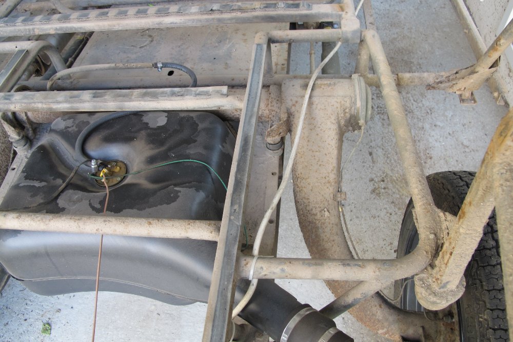

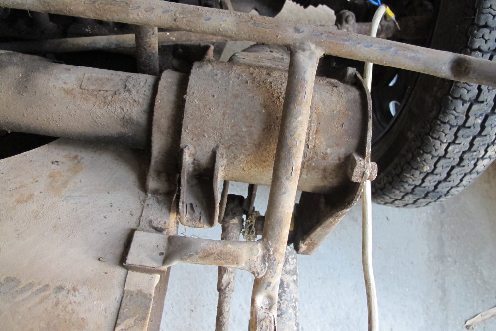

...et deux photos de l'essieu arrière
qu'est ce que vous z'y trouvé à ces bras ?
pour moi, ce sont bien des bras de méhari avec les pastilles sur les butées avant et les butées arrières sur des c/c rectangles ... :?:
idem pour l'arrière : Méhari.

Oui tu as raison, je ne voyait pas les pastilles à l'avant mais en grossissant la photo on les voit. À l'ar c'est aussi du mehari. Pas de soucis donc, t'es 4 bras sont donc OK.
