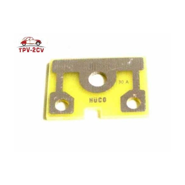

bonjour
Tu a un fusible sur l'alternateur, vérifie s'il n'a pas sauté.
