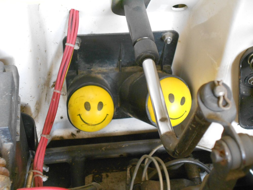

Pour les joueurs de tennis, 2 petites balles jaunes coincées coté moteur à la place des gaines...
Re: Méhari de 1975...
Moi j'ai mis cela :

Oui mais les bouchons de bouteille de lait ont pour eux de ne pas nécessiter ni l'ouverture du compartiment moteur, ni la dépose des conduits de chauffage... :roll:

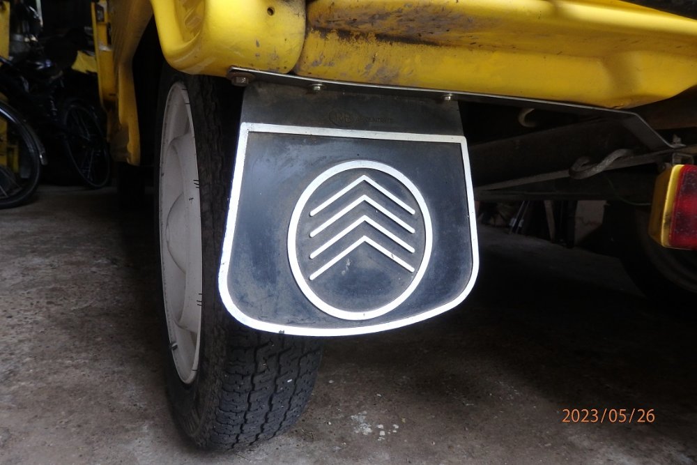

Dites, j'ai une paire de bavettes qui irait bien sur ma méhari, mais je n'ai pas de prise solide pour les monter.
Les fixer sur le bas de la jupe arrière, j'ai un doute sur le fait que ça va finir par casser l'ABS qui n'est pas si épais à cet endroit-là, surtout qu'en roulant, les bavettes vont faire subir une traction permanente vers l'arrière (elle sont asses rigides). Il y a bien deux lames métalliques en dessus et en dessous pour répartir l'effort sur toute la largeur de la bavette, mais bon...
Qu'en pensez-vous ?
Le revendeurs de pièces détachées dans leur kit ont des support métalliques qui prennent sur le châssis si je me souviens bien...
Il existe des supports spéciales bavettes chez les fournisseurs.
Mais tu peux en fabriquer :D

Je suis plutôt preneur de l'option fabrication maison avec un bout de fer plat... :mrgreen:
Je crois que je vais faire de la rétro-ingénierie en partant du site mentionné plus haut.

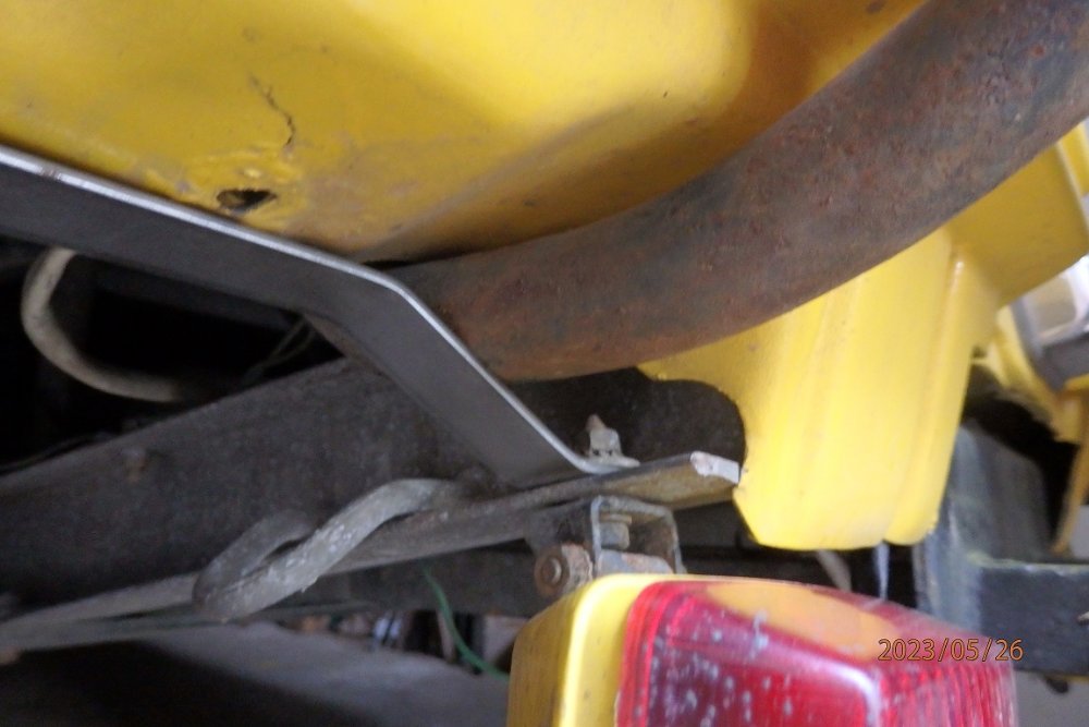

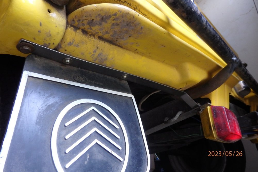

Tiens, profitant d'un peu de temps libre, j'ai finalement monté mes bavettes arrière. Photos à venir.
J'ai usiné une lame métallique qui se prend à un bout sur le longerons (au niveau de trous déjà utilisés par la fixation à gauche de mon feu antibrouillard et à droite par celle de mon feu de recul).
A l'autre extrémité, la lame est fixée sur le retour du côté en ABS de la Méhari.
La bavette elle-même qui a une forme en coupe de "T" est prise en sandwich au niveau de la barre du "T" entre la lame que j'ai fabriquée plus l'épaisseur de la jupe arrière, et une lame métallique d'origine sur la bavette (le montage d'origine comportant une lame par en dessous mais ne correspondait pas à ce dont j'avais besoin pour le montage sur la Méhari.
Deux boulons/écrous serrent l'ensemble.
C'est rigide et ne devrait pas occasionner un travail de torsion de l'ABS de la jupe arrière et donc sa casse.
A suivre dans le temps...

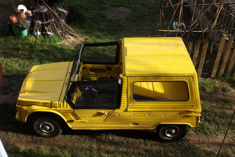

Je n'ai toujours pas mis la Méhari en version "été", c'est à dire bâchée. Elle a conservé jusqu'à aujourd'hui le toit rigide ENAC de l'hiver. Maiiiiis, il a parfois fait beau, donc hop, je la met comme sur cette photo prise aux premiers beaux jours de l'année en version "Targa". Comme une Porsche 911, oui oui. :mrgreen:

Bon comme promis, les photos du montage de mes bavettes :
Je devrais envoyer moins de projection vers l'arrière maintenant.
