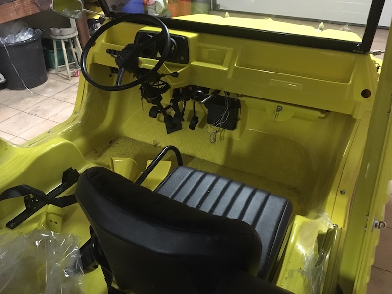

Re: Une Méhari de plus !
Perso, ce que je trouve dommage en visuel, c'est ce tableau de bord non fini..... :cry:
Et non fumeur ! :lol:
Pour rassurer Mpil, on en est tous là, quand on a remonté une Méhari, on en connaît la moindre imperfection et on focalise là dessus.

president MCDF a écrit :Perso, ce que je trouve dommage en visuel, c'est ce tableau de bord non fini..... :cry:
C'est le modèle épuré :!:
