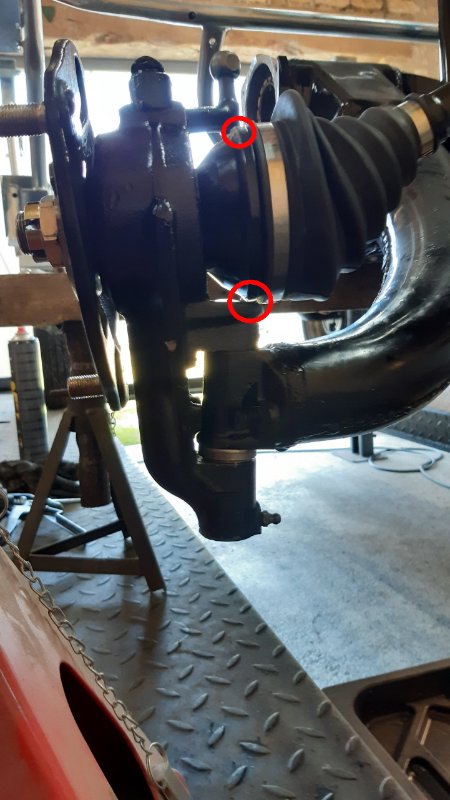

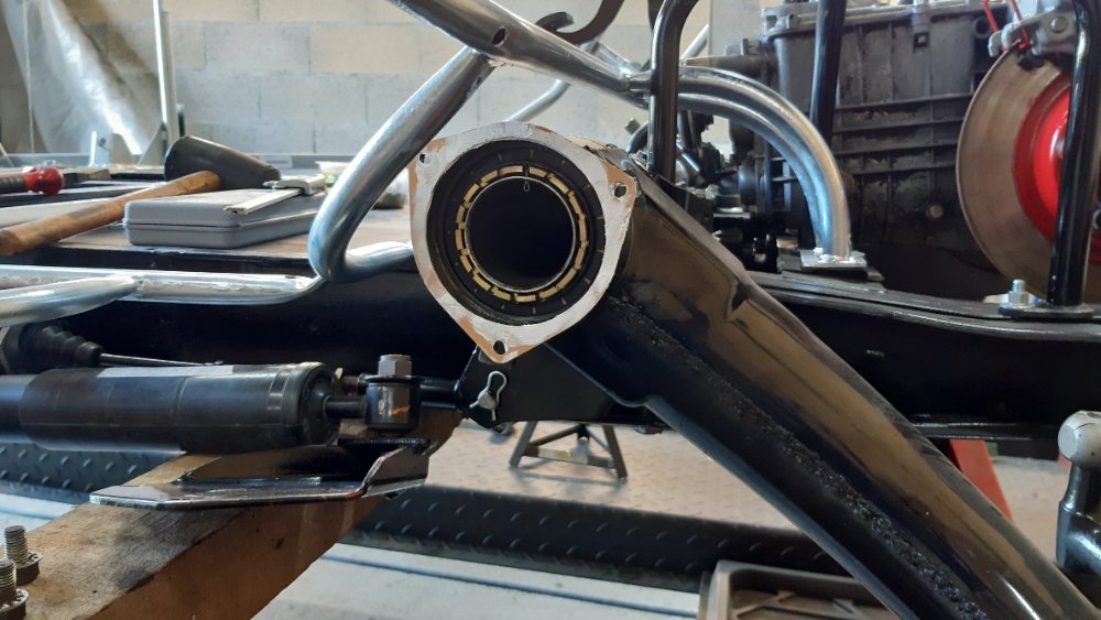

J'ai recu le nouveau moyeu (flasque) que je me suis empresse de monter.
Roulement neuf, cardan neuf, moyeu neuf.. je me suis dit que ca aller le faire 8-) 8-)
Ben non :o , ca coince encore :evil: :evil:

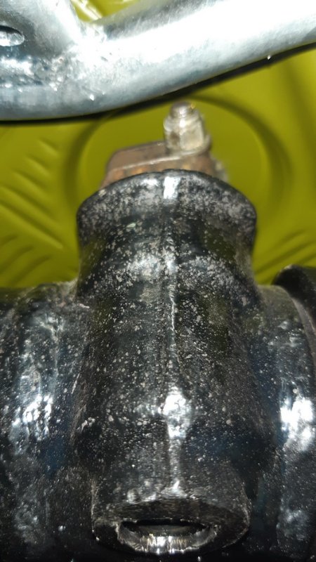

Je m'apprêtais a y mettre le feu lorsque j'ai constaté que l'arrête du bol du nouveau cardan a un chanfrein a 45° qui n'existe pas sur les anciens !
.. et en me penchant, avec la lumière a contre jour, je vois que l'arrête du bol touche le bouchon de l'axe de pivot !
Le bouchon était bien a sa place, j'ai du l'écraser localement pour que sa passe.
J'ai ramé 3 semaines avec ce pb, qui a finalement été réglé en 5 minutes.
2023-06-23 02.jpg (70.32 Kio) Vu 3042 fois
Je pense qu'il doit s'agir d'un cas d'école, j'en veux pour preuve ce chanfrein sur les nouveaux cardans, et pourtant personne n'en a parlé !
J'ai donc remonte cardans et moyeux, (a droite ils sont neufs) et les barres de direction.

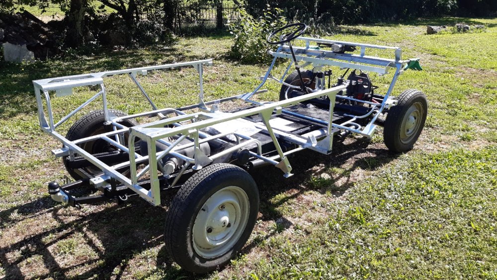

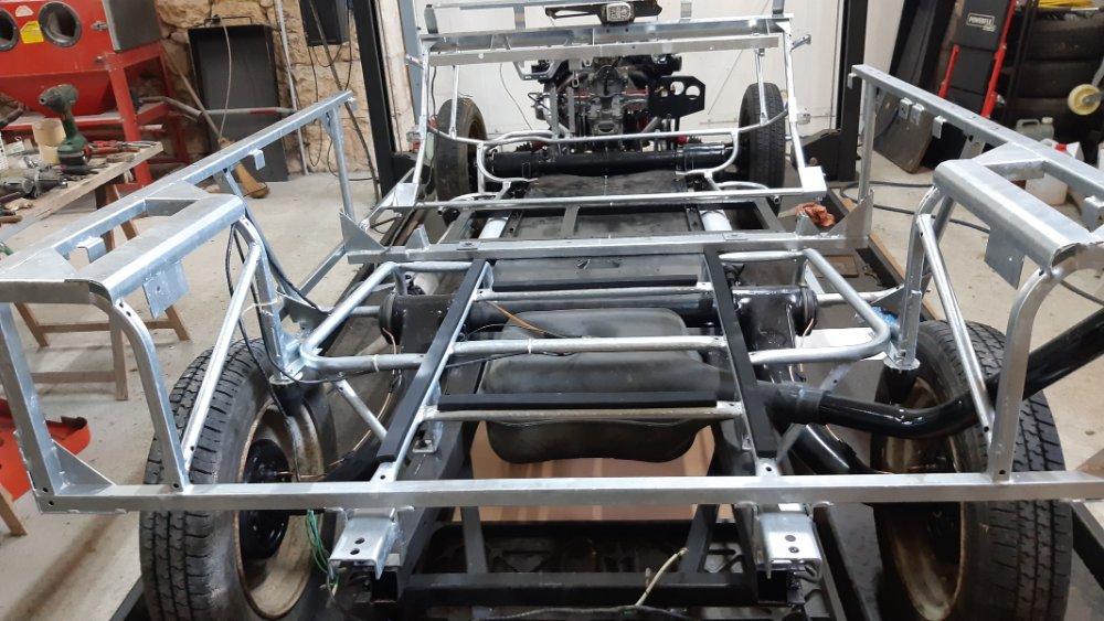

A la mie journée la Mehari était sur ces roues. Je l'ai retournée sur le pont pour remettre le moteur en place.
2023-06-24 03.jpg (249.92 Kio) Vu 3042 fois

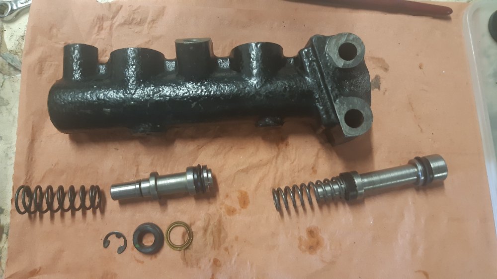

J’ai restauré le maitre-cylindre et les étriers avant (sablage, peinture, remplacement des joints)

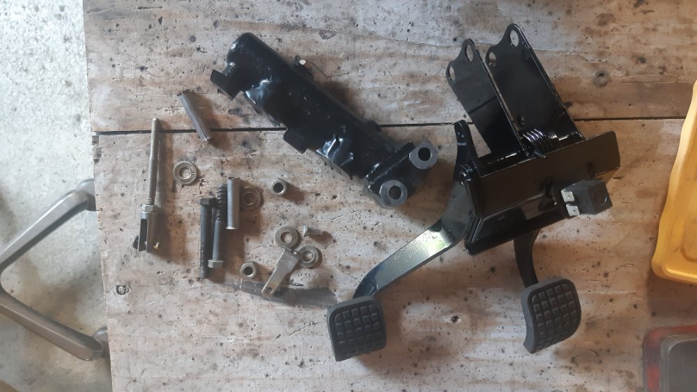

Sablage et peinture du pédalier, remplacement du contacteur de stop

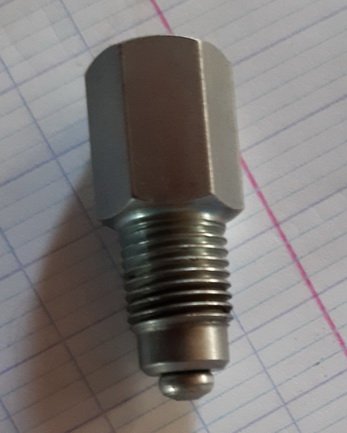

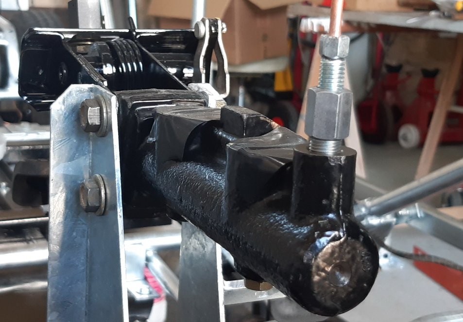

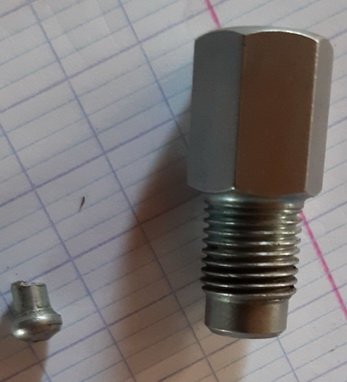

Ils utilisent des raccords M10 (Méhari de 1977). Je pensais refaire les tuyauteries en 4.5mm avec des raccords ad hoc.
Finalement je vais utiliser des réducteurs M8/M10 pour monter des tuyauteries refabriquées plus récentes en 3.5 mm, comme j’ai fait pour les freins arrière.
2023-07-08 02.jpg (103.83 Kio) Vu 2941 fois
Je ne savais pas comment faire l’étanchéité entre l’adaptateur et le maitre cylindre. Je n’ai rien trouve sur le net et un site marchand suggère de le monter tel que avec du frein filet !
J’ai résolu le problème en prélevant le collet battu de l’ancienne tuyauterie.
2023-06-30 03.jpg (19.38 Kio) Vu 2941 fois
2023-06-30 04.jpg (20.15 Kio) Vu 2941 fois

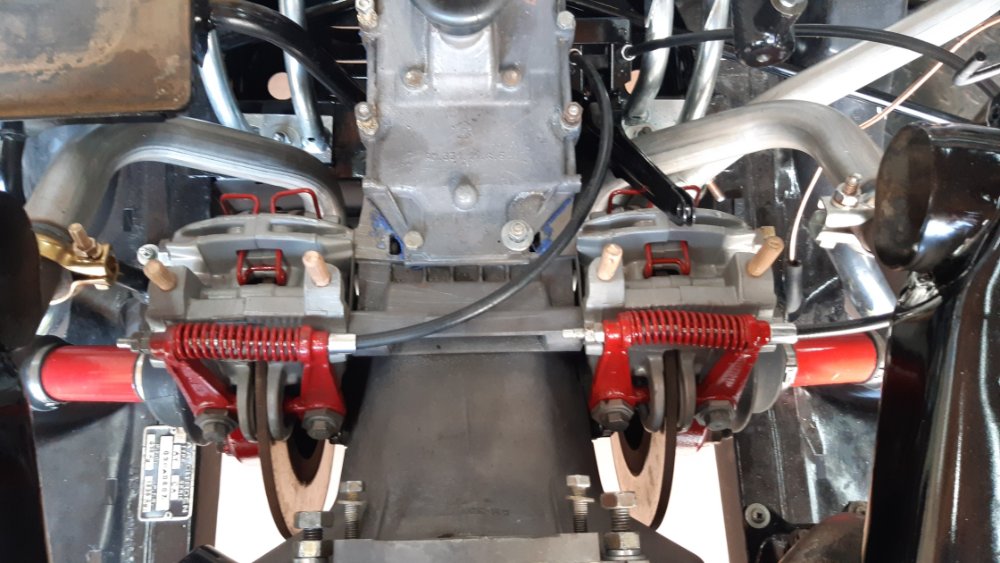

Des étriers comme neufs (Pratiques les chevilles en bois), avec de nouveaux câbles de frein a main.
2023-07-08 03.jpg (111.37 Kio) Vu 2941 fois

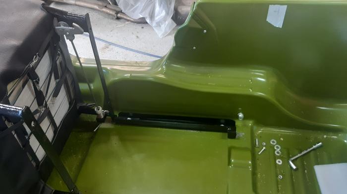

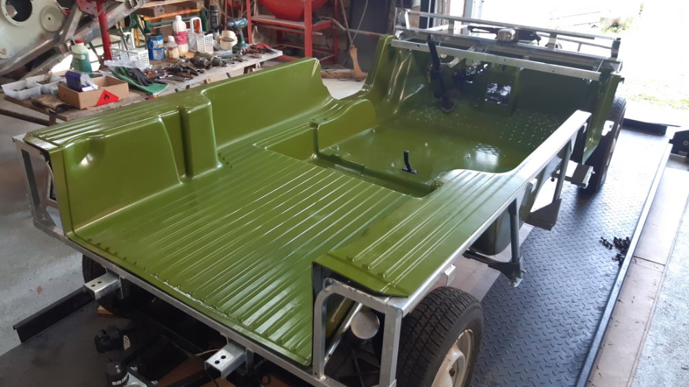

En début de semaine j’ai reçu trois gros cartons contenant la nouvelle caisse. Une quatre places vert Montana en ABS ASA (Plus précisément nouvelle caisse avec ancien tableau de bord).
Ma méhari est une 2 places mais je n’ai pas trouvé de caisse deux places de cette qualité et dans ce coloris. D’autre part, la conversion en 4 places est légale et plus intéressante pour la revente d’où mon choix.
Je l’utiliserai en deux places, sans la banquette arrière qui me servira de coffre avec le dossier comme couvercle. Le futur propriétaire aura vite fait de l’installer si il le souhaite.
Aujourd’hui j’ai enfin pu poser la bassine après une dernière vérif., serrage visserie, retouches peinture châssis, retouches galvanisation, mise en place des bandes en mousse autocollante.
2023-07-08 05.jpg (133.52 Kio) Vu 2941 fois
2023-07-08 16.jpg (116.68 Kio) Vu 2941 fois
Pour le moment tout baigne, les trous tombent en face et les dimensions semblent correspondre.
Grosse détresse pour mettre en place le collier en bas de la colonne de direction. (3 heures avec mon autre moitié) !
2023-07-08 17.jpg (80.18 Kio) Vu 2941 fois
J’ose à peine penser à la mise en place de la charnière basse de la pédale d’accélérateur lorsque je la recevrai !
