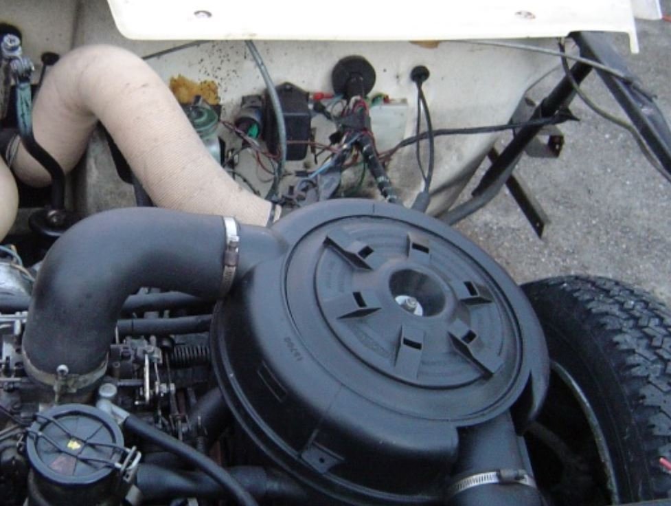

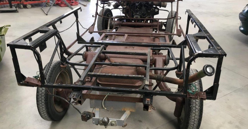

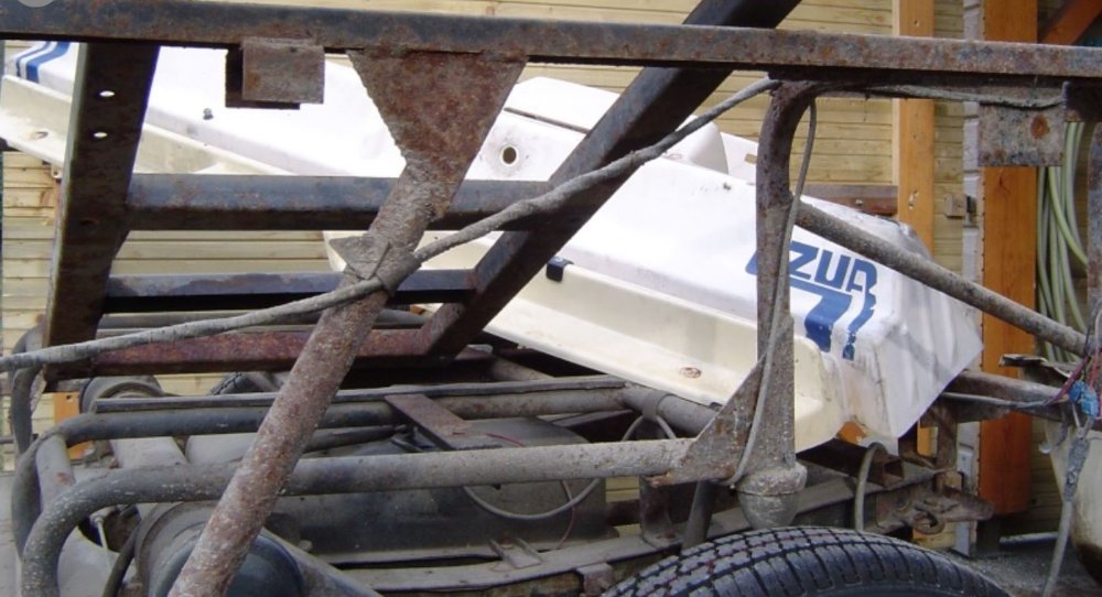

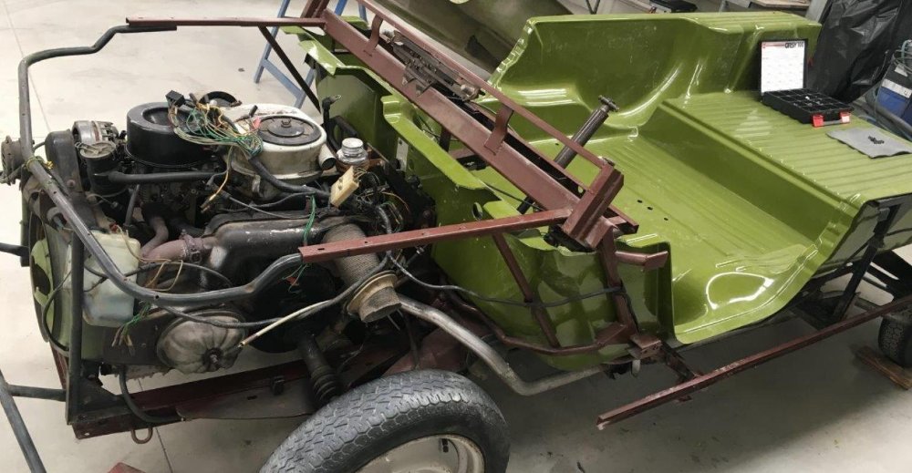

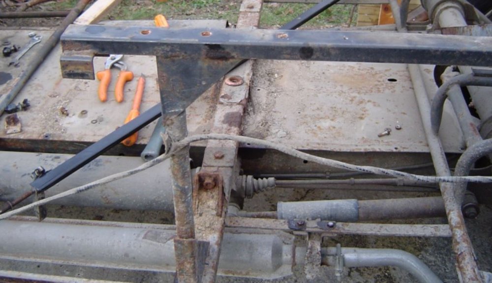

J'aurais besoin de vos lumières pour savoir où passe la torche entre les tubes de structure et ou elle débouche entre l'habitacle et le compartiment moteur.

Oui, faisceau électrique. J'ai les 2 parties, avant, arrière. C'est juste que j'ai des doutes sur le passage actuel des câbles qui pendouille .

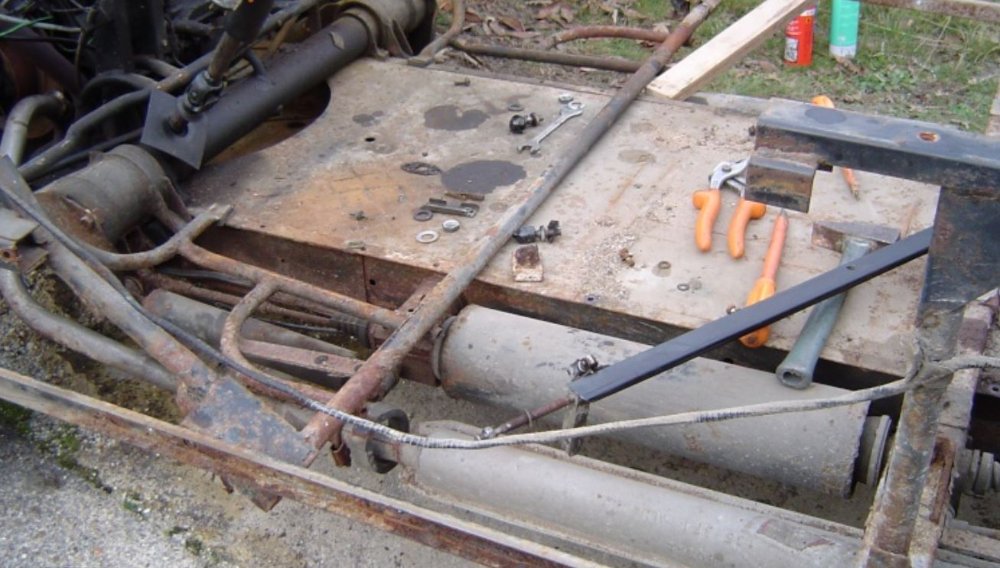

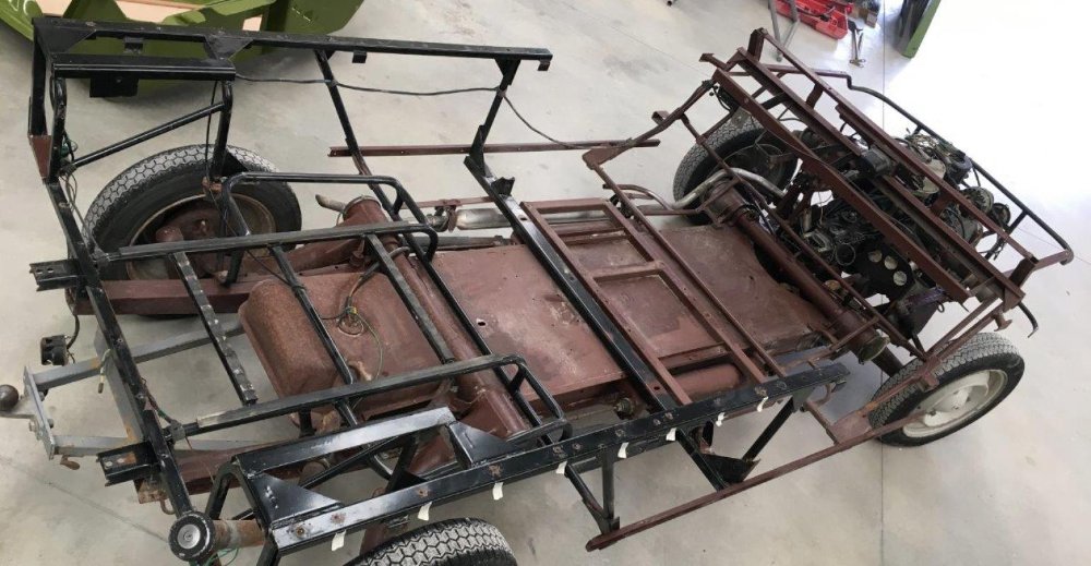

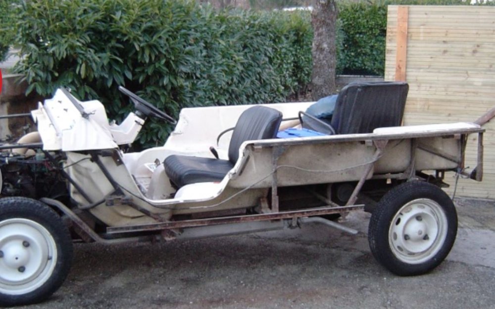

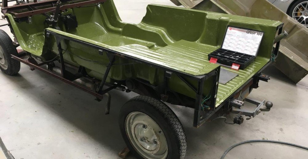

XOPHEM
Messages : 310
Re: Besoin d'infos
Message par XOPHEM »
j'ai récupéré quelques photos sur le net pour le cheminement, j'espère qu'elles pourront vous aider
bonne restauration

riquenico62
Messages : 48
Enregistré le : ven. 24 juin 2022 18:27
Localisation : Gagnières
Re: Besoin d'infos
Message par riquenico62 »
Merci pour les photos. Je constate qu' éffectivement,les câbles sont passés un peu n'importe où.

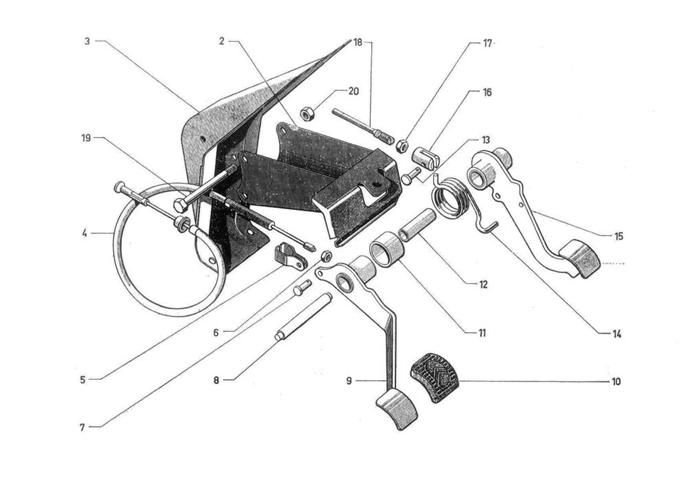

J'ai une autre question, déjà posée par nombre de personnes. Je ne comprends pas quand même comment sortir le pédalier. La tige du maitre cylindre se désolidarise telle du pédalier ? Ou le maitre cylindre sort avec. Je bute la dessus pour sortir la bassine.

c'est assez space en effet, personnellement, je fixe un peu plus "sérieusement même si j'en connais qui ont près de 50 ans et qui n'ont tj rien perdu.. quand à la pédale de frein, oui, ça se désolidarise, y' un petit axe avec une agrafe à virer coté pédalier

J'ai toujours sorti les pédaliers en laissant la tige poussoir sur la pédale. Elle ne fait que pousser sur le maître cylindre. Le pédalier reste attaché quand on enlève la vis n°19 parce qu'il y a des petits bouts d'entretoise (il faut faire levier avec un tournevis pour séparer n°3 et n°2)
