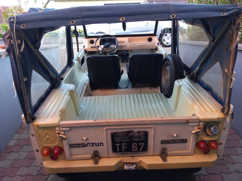

Voilà une mehari Azur 1983 dans son jus
(autocollants encore presents )
(les jantes ne sont pas les bonnes ) la face avant a été changé suite petit accrochage
(chassis changé en 2000)
Pour comparaison
(tu remarqueras que la calandre n'est pas complement bleu )
Azur AR.jpg (119.29 Kio) Vu 1382 fois
Je vais surement la vendre en fin d année...............
à mon avis pour faire une belle mehari faut injecter 4à 5000 €
(Ensemble carrosserie neuve, ensemble bache, jantes Azur et divers bricoles bien sur)
