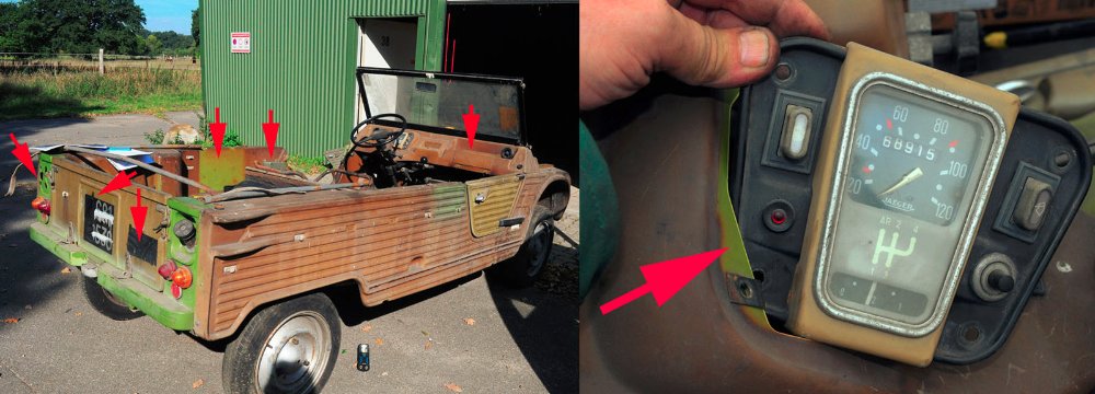

J'ai d'abord pensé que les couleurs MCDA MCC Mehari étaient totalement fausses, jusqu'à ce que j'achète mon 2ème mehari militaire. Comme vous pouvez le voir, les couleurs sont passées du vert plus clair au vert olive puis au brun. seul le soleil a fait ce travail. (Ne regarde pas les sections peintes arriere)

à l'origine, il n'y a qu'un seul vert foncé, le Montana, le même pour le civil et l'armée. C'est le soleil et le temps qui a fait virer la teinte.
Maintenant les couleurs actuelles vendues par nos fournisseurs sont elles correctes ? :roll:
