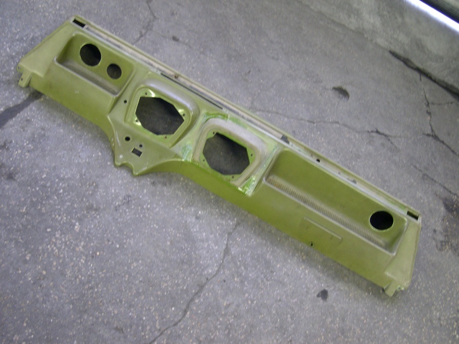

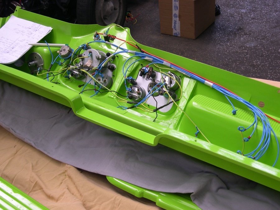

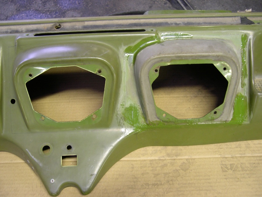

Ah, pas mal ! Je n'avais jamais vu l'intérieur de The Green Monster :shock:
Moi je n'avais sous la main que le nouveau modèle de tableau de bord à dépiauter... Et là, ça passe juste, parce que le cul des manomètres est bien près du moteur d'essuie-glace. Avec le nouveau modèle de moteur, il y aurait plus de place...
Je finalise l'électricité, pour le moment le faisceau d'origine est remis en état, il me reste à confectionner le faisceau lié au tableau de bord additionnel... :roll:
A suivre...

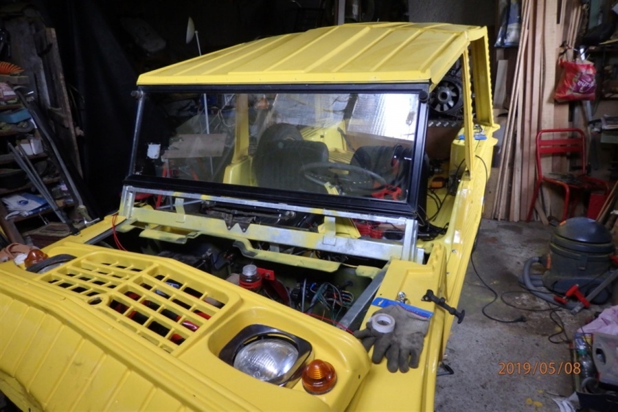

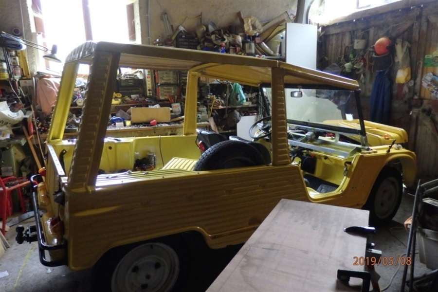

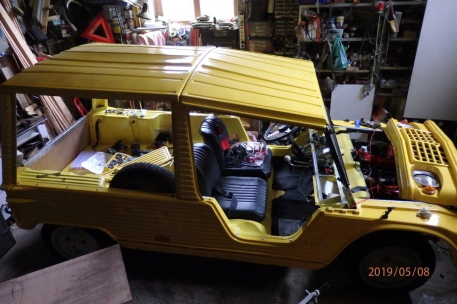

J'ai monté hier soir une partie de la carrosserie d'hiver de la voiture. La restauration et la peinture de ce toit rigide ENAC m'a pris du temps cet hiver, mais j'espère que l'hiver prochain je profiterai de ce travail en étant plus au chaud...
Ça donne ça :
[url=https://servimg.com/view/19887231/147][/url]
[url=https://servimg.com/view/19887231/149][/url]
[url=https://servimg.com/view/19887231/148][/url]

https://i13.servimg.com/u/f13/19/88/72/31/p5080710.jpg

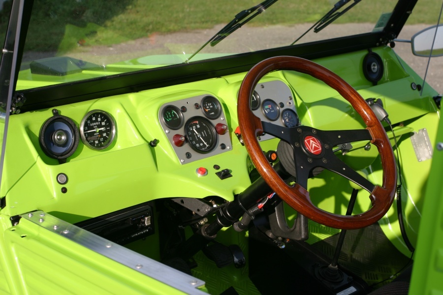

Ça y est, elle roule ! :D
Après moultes péripéties racontées à côté sur F2Pattes, et une nationale ratée de peu, finalement... :(
Les photos sont a venir, je ne suis pas sur mon ordinateur perso ! :twisted:

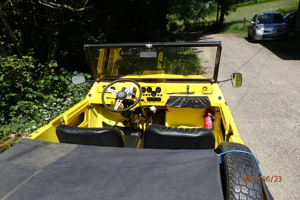

Donc tous les indicateurs ajoutés fonctionnent bien, compte-tour, pression d'huile, température d'huile, le voltmètre, déporté de son emplacement et remplacé pour les besoins de la cause esthétique aussi. A la place normale, il y a maintenant une horloge de bord, juste une masse à faire et ce sera parfait...
J'ai déplacé les compteurs par rapport à leur emplacement d'origine pour plus de logique (rendre plus visibles la pression et la température d'huile que je pense surveiller plus souvent que le voltage) et d'esthétique (le compte-tour est légèrement différent des autres cadran, donc c'est celui qui se retrouve en bas...
Les commandes du feu de recul et du feu antibrouillard sont fonctionnelles, reste a poser le pare-choc tubulaire pour fixer les antibrouillards et le longue portée, mais le faisceau est fait, en attente.

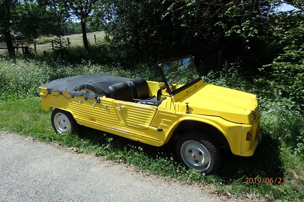

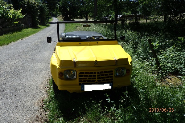

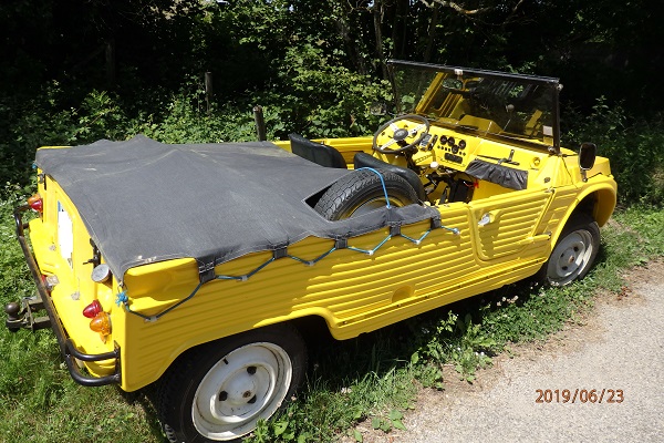

Voilà les photographies de la belle (de loin)
Désormais, je la conduis au quotidien, je retrouve le plaisir bicylindrique. Il reste évidemment des petits réglages ("col de cygne" de l'échappement mal remis en place, ça fuit et ça fait du bruit, mais bon, sinon tout va bien).
Les manomètres installés m'informent bien sur l'état du moteur. J'apprends du fait de leur présence que la montée en chaleur du moteur est bien plus lente que je ne le pensais auparavant, et du coup, ça se ressent sur la viscosité de l'huile.
Pour le moment je n'ai pas fait de longue route, mais les indications des cadrans me seront précieux si je fais des longs trajets en été je pense, afin de ne pas mettre le moteur "dans le rouge".

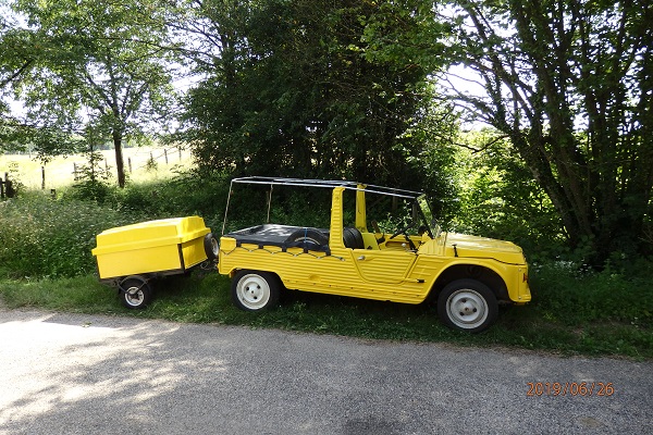

J'essayerai demain de faire une photo avec la remorque, que j'ai restaurée en parallèle. L'ensemble devrait être assez joli à voir...

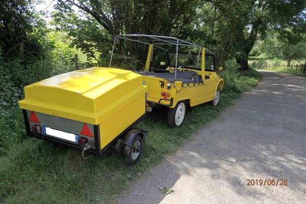

Il y a une remorque qui va avec...
Dites amis méhariste, la bâche en position "pick-up" sans hauts de porte ni partie arrière évidemment qui claque à mort, ça vous parle ? Ce matin j'ai carrément dû m'arrêter sur le bord de la route pour l'enlever, les claquements a partir de 60km/h devenaient franchement effrayants...
Sur la 69 avec laquelle je roulais avant, c'était en mode "tout ou rien", donc je n'ai jamais expérimenté cette configuration. Y aurait-il quelque chose que j'aurais mal fait ?
Loïc
Re: Méhari de 1975...
salut, quand on monte la bache juste au dessus des places avant !
il faut ramener le U ar sur le U avant et le fixer au deux vis qui reste !
fixer la bache par les deux contres sangle sur les montants !
et bien rouler la partie AR et la rabattre une peu sur le U ar et attacher avec les longue sangle qui sont sous le U Avant
voir un peu l'image

Ben je n'avais pas mis le U arrière (effectivement, ça stabilise le U avant, le mien s'était désolidarisé des montants verticaux à cause des coups violent induits par les mouvements de la capote), et j'avais roulé la bâche sur le dessus. J'imagine que ça a dû créer des remous aérodynamiques malheureux.
J'essayerai avec la bâche roulée par en dessous un de ces jours...
Merci pour ta réponse.
