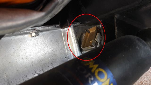

Bonjour à tous :)
Dites moi ce petit bruit étrange côté passager, qui me prenait la tête depuis près de 2 mois.
Ca viendrait pas de ça :
En me glissant sous la caisse pour faire un petit réglage sur mes charnières de portes, j'ai vu cette pièce qui me paraissait étrange car d'aucune utilité en l'état. :shock:
Puis en jetant un œil côté conducteur j'ai vu qu'il lui manque son tampon en caoutchouc.
Celui de gauche complètement desséché est également en train de se faire la malle.
