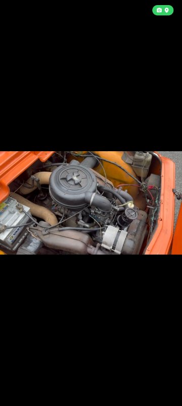

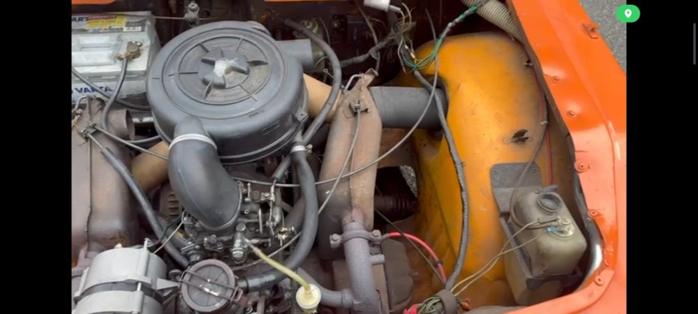

je vous joint une photo du moteur, si vous pouviez me dire s'il semble être d'origine ou pas du tout
La CG indique bien AYCA et le numéro de série est 08 CA 4496.

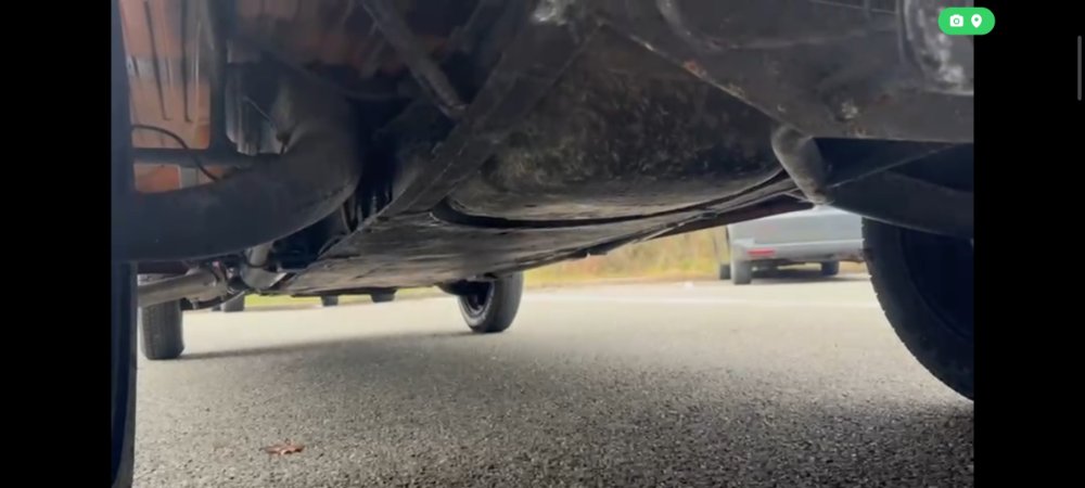

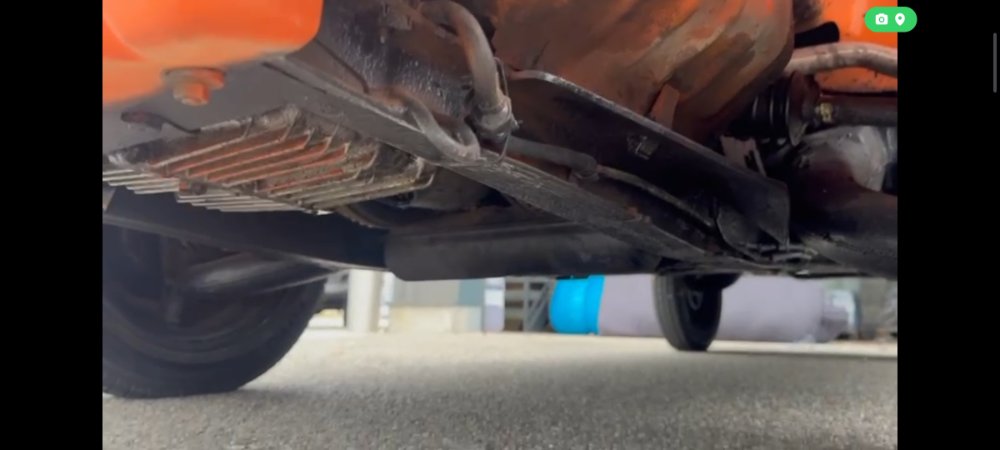

le châssis à été blacksonné et la carrosserie semble propre
si vous avez des conseils je suis preneur.

Ce que l'on peut remarquer sur les photos, carburateur double corps, frein à tambours avant , le moteur a peut être été remplacé, origine AKB vers 0635 ou AM2 ? Voir sur le Site, Menu/ Base de connaissance/ Histoire.
Vérifier aussi la date de première immatriculation sur la carte grise et la plaque fixée sur le brancard AV droit avec la frappe à froid au droit du passage du cardan.
Amitiés

Bienvenue.
Plutôt de début 77 alors pour avoir encore les tambours.
À voir de plus près l’allure des tambours car une mehari a normalement les gros tambours 220mm mais si d’aventure on lui a remonté une BV de 2cv par exemple, on se retrouve avec des 200mm.
Un clapet anti retour semble monté sur l’arrivée d’essence près de l’anneau de remorquage gauche, pourquoi pas.
À régler/à faire mieux…
Un filtre à essence en sortie de pompe à essence mais positionné le long de la pipe d'échappement gauche… c’est moyen.
Un câble positif bien trop long pour aller au démarreur, si il repose et vibre/frotte quelque part et si il se perce, ça fera un beau court jus.
La conduite de chauffage de droite est tombée.
En effet, comme beaucoup, elle ne devrait pas avoir de double corps avant juillet 78. Mais peut-être as tu encore le moteur avec plaque AK2 :)

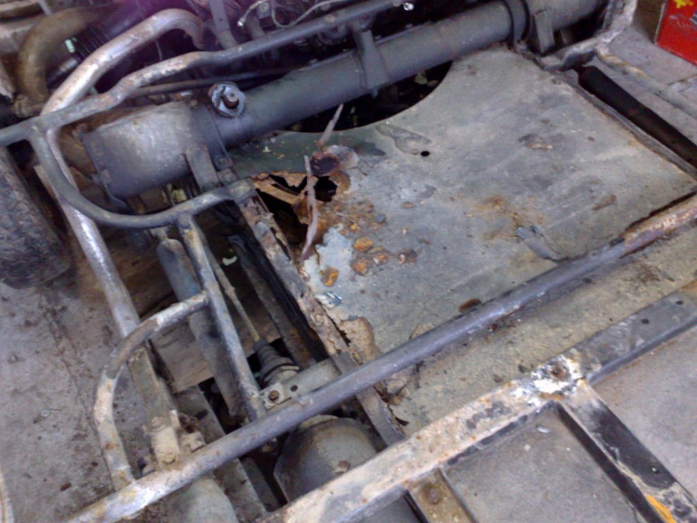

Mémé de 80 avait un chassis blaxoné d'apparence propre, mais en finalité, il était croustillant au niveau du planché coté conducteur. Cela ne s'est remarqué que lors du retrait de la bassine (percé par le dessus)
A toi de voir sur place en inspectant ces zones et si tu peux utiliser une caméra d'inspection, ça aide.
Puis en finalité, cela p-ê une loterie mais la vie d'une méhari n'est pas celle d'une autre ;)

C’est le cable qui va du + batterie au démarreur.
Le filtre à essence est le truc blanc tout en bas au milieu de ta dernière photo sur l’arrivée d’essence entre la pompe et le carbu.
Le tuyau semble transparent et peut-être dans une matière peu idéale dans un compartiment moteur et pour cet usage. Une durite carburant normale (diam 5mm sur cette auto) est plus recommandé.
Normalement sur ce bloc filtre à air il y a un manchon coudé d’entrée qui prend l’air plus vers l’avant.
Sur ta même dernière photo, au même niveau que l’entrée du filtre à air, devant le bocal du maître cylindre de freins, un petit câble avec un anneau au bout … c’est la commande du pot de chauffage gauche qui n’est pas sur son levier du pot de chauffage.
Le manchon d’air chaud droit doit frotter sur le tambour droit… les manchons sont justes emmanchés et pas fixés par collier, du coup ça tombe avec les vibrations.
La batterie ne semble pas fixée (contre visite au CT normalement ce point)
