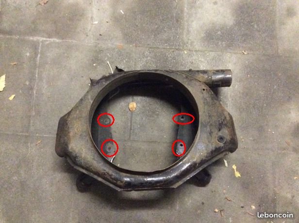

D'abord ce fameux couloir d'air avec sa sortie soufflante
Tu vois, en haut à droite.
Le but, envoyer l'air "comprimé", si si :D directement dans le carburateur, mais donc sans perte.
Un peu plus de mélange dans le moteur, donc meilleur rendement.
Tu gagnes... 2 à 3 chevaux de puissance, c'est pas énorme, mais c'est 10% sur un moteur de mémé.

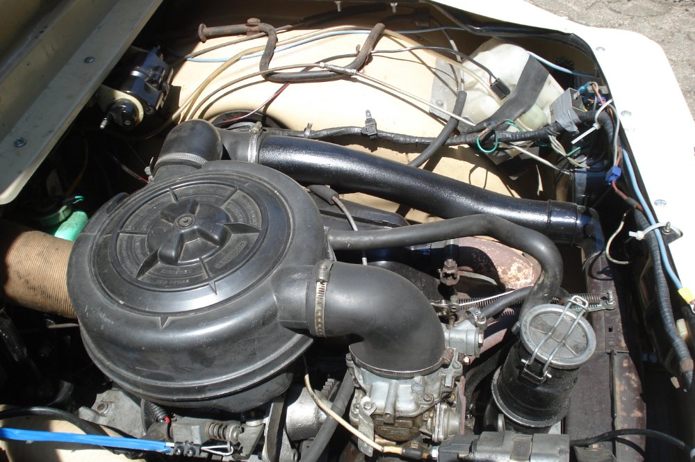

Ma réalisation, j'en suis très fier, si si :oops:
Fouille dans le forum, il y a plein de posts la dessus

Yessss :D
Superbe réalisation !!! bravo !!
je sens que je vais copier :lol:

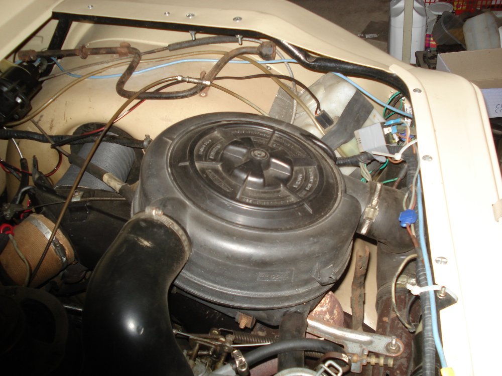

t'as déplacé le filtre à air ? Le miens est à droite du double corps (quand tu es en face au moteur)

c'était comme cela au départ
Mais marie est une 69, donc capot fin, donc il a fallu adapter.
