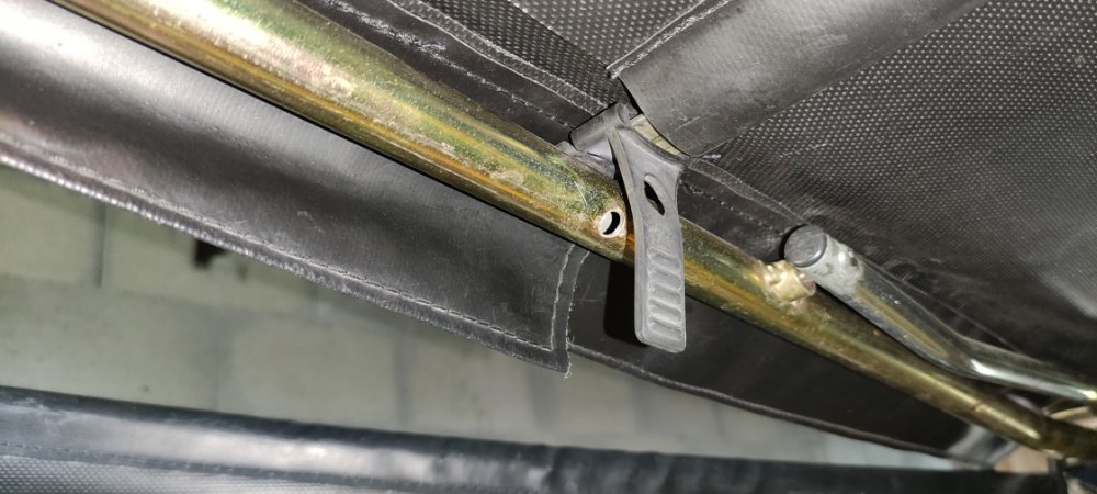

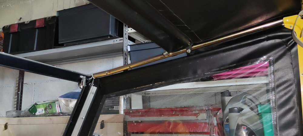

Bonjour, j'ai refait quelques photos:[ attachment=0]IMG_20250424_143649.jpg[/attachment]
Pour les cotes, si je pose mon mètre contre la barre transversale ( au dessus de la tête) jusqu'au plastique blanc de la tige qui rentre dans la barre du pare brise j'ai approximativement 800 mm.
Ne pas hésiter à demander si tu as d'autres questions..

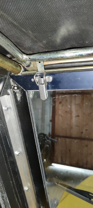

MERCI !!! Exactement ce qui me fallait. une derniere question peux tu me faire un gros plan de ton systeme d'attache de cette bare sur le cadre de parebrise ? Tu as mis une equerre ?
FAB25
Messages : 897
Localisation : 25 Doubs
Re: Baches type azur /probleme montage
Message par FAB25 »

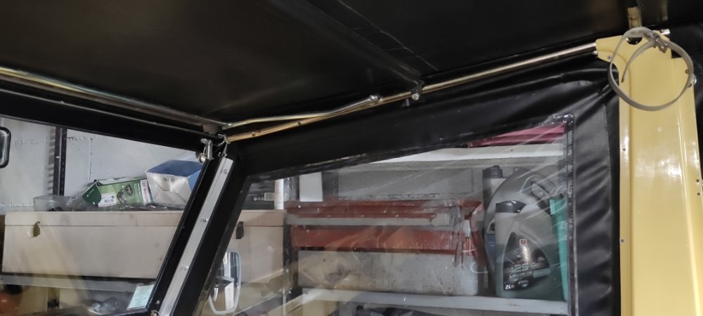

Voici une photo côté gauche
J'ai ajouter un troisième point d'encrage au centre car la bâche avait tendance à "gonfler".

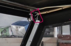

A droite ton systeme :
- tu as perce ta traverse de parebrise pour y loger le tetons au bout le barre laterale qui tu as raccourci a 80mm
- je crois voire une sangle que tu boutonnes en dessous du trou de fixation de la barre ? Je pensait visser une equerre pour eviter que la barre se desemboite.

Oups!!!
je viens de comprendre: J'ai pas fais attention en prenant la photo hier, mais le tube est sorti de son logement!!!
Le coté droit est bien comme le coté gauche; l'armature avant est en fait fixée comme une Méhari standard. Elle se loge dans les deux perçage sur le DESSUS de la traverse du pare brise.
Normalement le kit est prêt à monter, il n'y a rien a recouper. il faut démonter la traverse du pare brise d'origine, et la remplacer par celle livrée avec le kit.

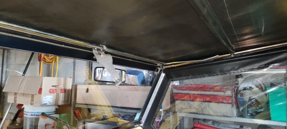

Salut à tous,
Une petite question aux possesseurs de Mehari azur : sur une authentique Mehari azur, à l'origine, comment est fixé la barre transversale au dessus de la tête? Sur quoi s'accroche l'élastique noir ? ( photo bienvenue)
