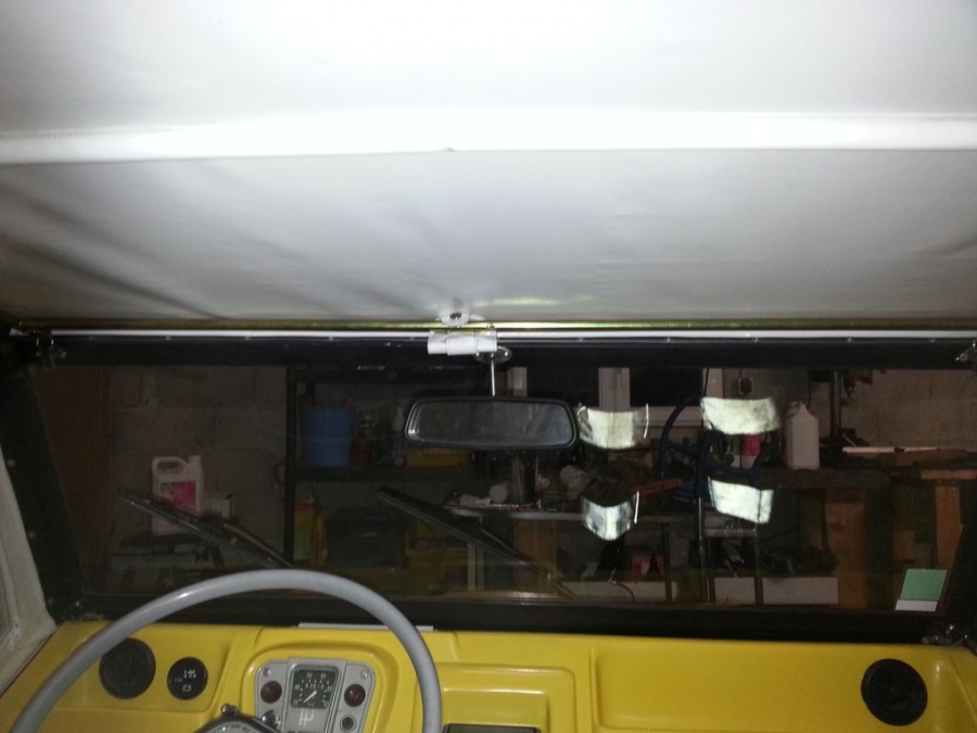

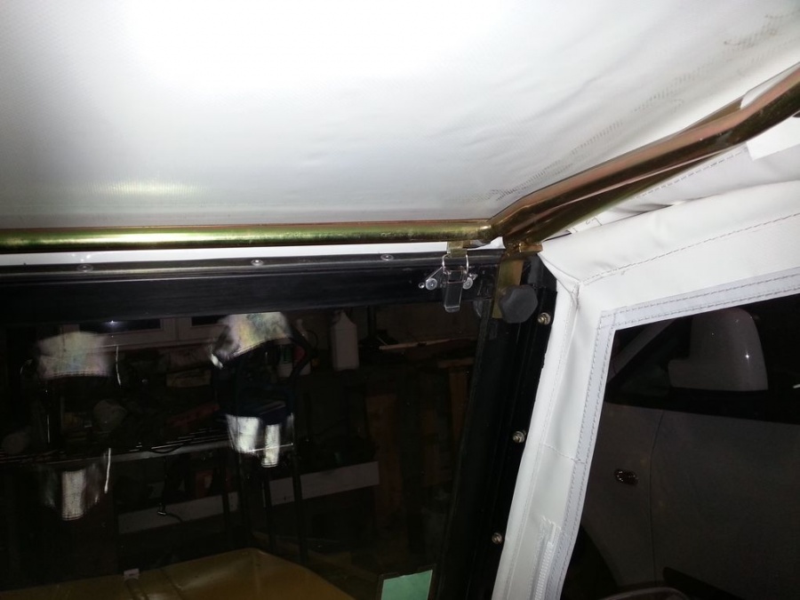

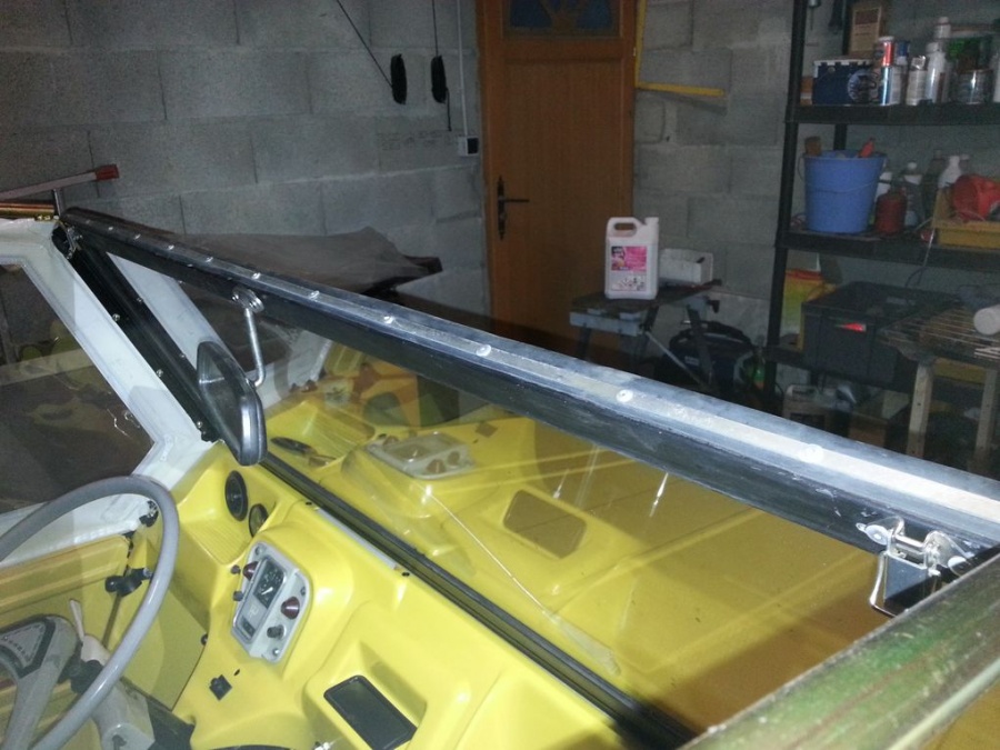

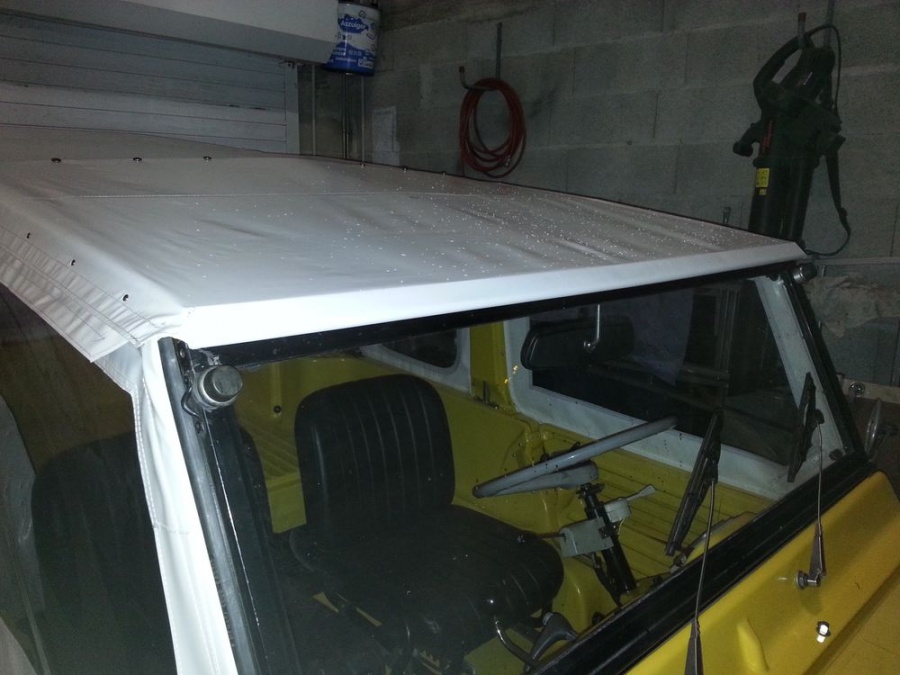

quelqu'un aurait il une photo montrant le positionnement de la bâche avant (là où il y a une plaque de fixation et les fermoirs) une fois la bâche fermée et une photo montrant la bâche avant une fois ouverte (en gros, qu'y a t il de fixer sur la bâche et qui vient sur le support du pare brise) .

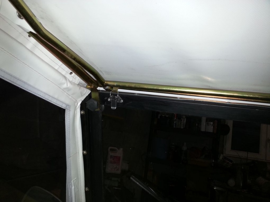

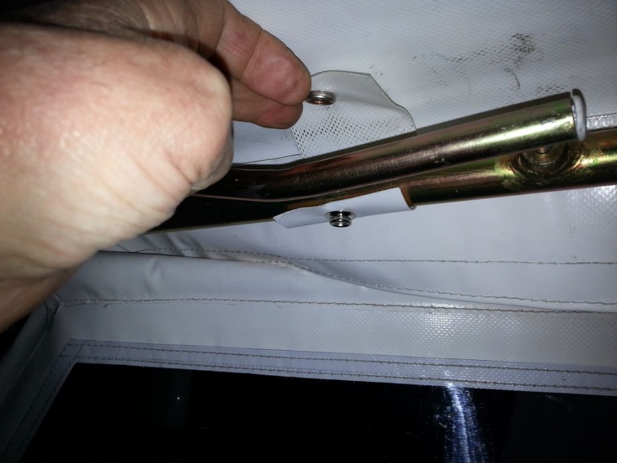

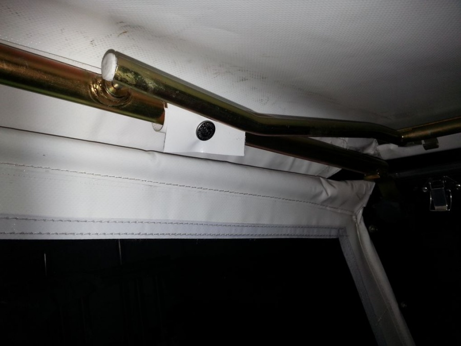

J'ai remplacé ma bâche d'origine en kit Azur.
Je vous fais parvenir les photos (le temps que je les adapte en dimension pour le forum)
Éventuellement La transfo peut être visible, habitant moi aussi dans les Hautes Pyrénées...
Amicalement Jean Paul

Comme promis les photos...
4 autres photos suivent.
Jean Paul

Re: Transformation kit azur
Message par JPU65 »
J'espère que ces photos conviendront, pour ce faire une idée du montage.
Jean Paul

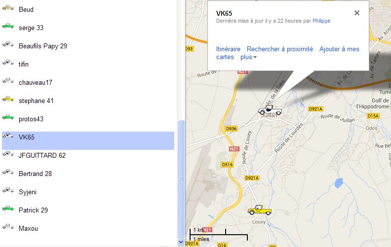

phil76
Messages : 739
Message par phil76 »
JPU65 a écrit :Enchanté, nous sommes des Méharistes vraiment voisins, puisque moi j'habite LOUEY!
2 km, voir moins il ne doit pas être difficile de ce rencontrer...
Bonne soirée Jean Paul
Bjr

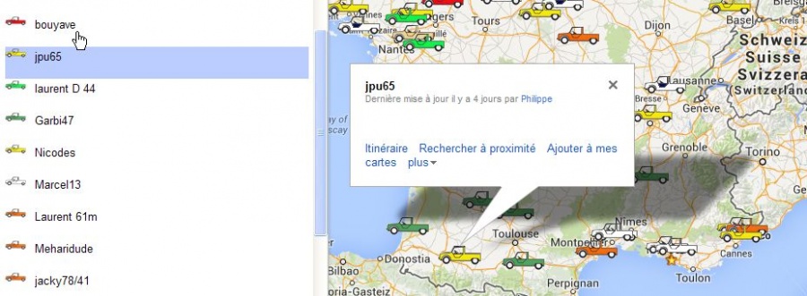

C'est quand meme etonnant cette histoire, 2 meharistes si proche dans la vie qui se decouvrent sur un forum. Je vous ai mis sur la carte des meharistes , sur la vue globale vous etes si proche qu'elles se chevauchent , en agrandissant on voit effectivement que vous etes très proche
, en tous cas des retrouvailles comme ça , ça s'arrosent :) :) .heu!! VK 65 pas sur que ça soit la bonne couleur @+
https://maps.google.fr/maps/ms?msid=202 ... afa2&msa=0
Phil76

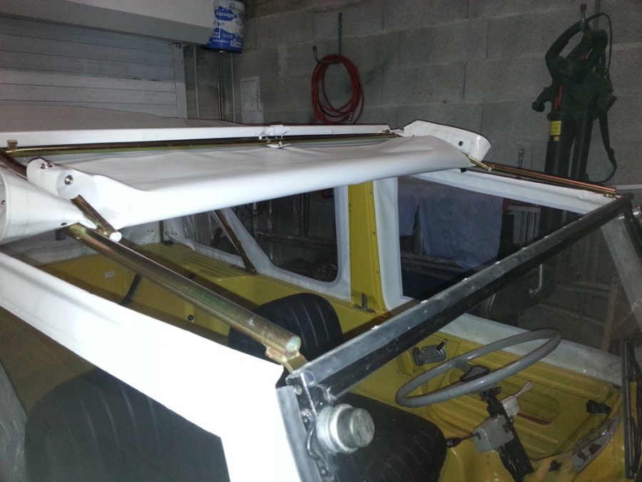

Je suis en train de monter le kit azur de MCDA adaptable (que j'ai du adapter) et j'ai une traverse avec 2 embouts.
Où dois je mettre cette traverse et ces embouts ?
Si quelqu'un a une photo, je suis preneur
Merci de votre aide

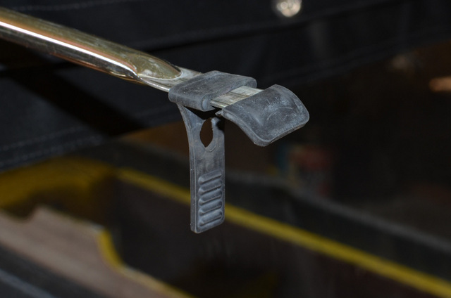

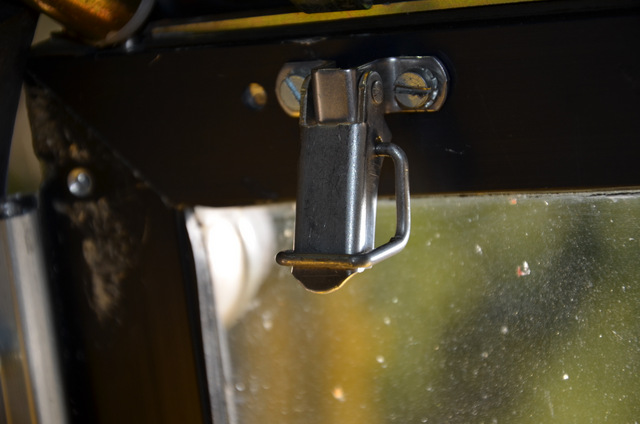

FAB25
Messages : 897
Localisation : 25 Doubs
Message par FAB25 »

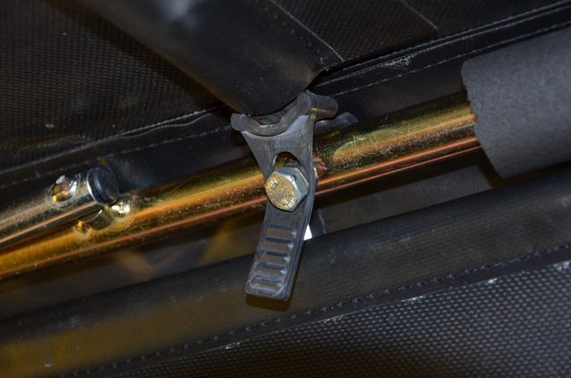

Voila comment se place les attaches sur la barre transversale:
Ensuite il faut glisser la barre dans le fourreau de la bâche (au dessus de la tête du conducteur et de son passager), placer les deux autres attaches à l'autre extrémité de la barre.
Cette barre va être posée sur l'armature avant, les deux petites attaches sont fixées un peu comme ci-dessous.
J'ai mis un boulon et un contre écrou, car rien n'étais fournis avec le kit!!! :evil:

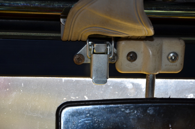

(d'ailleurs si un propriétaire d'Azur pourrait me faire une photo de la fixation d'origine, car je ne vois pas trop à quoi ça ressemble!)
D'autre part, j'ai changer les crochets de fixation de chaque coté par des plus costauds:
J'ai également ajouté une fixation supplémentaire au niveau du rétro intérieur:
En conclusion, l'idée de transformer une méhari d'origine en Azur est intéressante, mais ce kit manque de finitions! :evil:
Dommage...Vu le prix!!!

Merci de ton aide, j'ai pu finir le montage...avec pleins de modifs (les armatures n'étaient pas de même diamètre que les anciennes ) et je n'ai pas pu enlever le haut du pare brise...donc je me suis résolu à la disqueuse à adapter mon ancien cadre mais maintenant quel plaisir avec le beau temps
Même s'il y a des modifs à faire, ce kit est un très bon compromis (pour ceux qui veulent uniquement un toit ouvrant) avec le kit complet azur avec la différence de prix que celà induit
