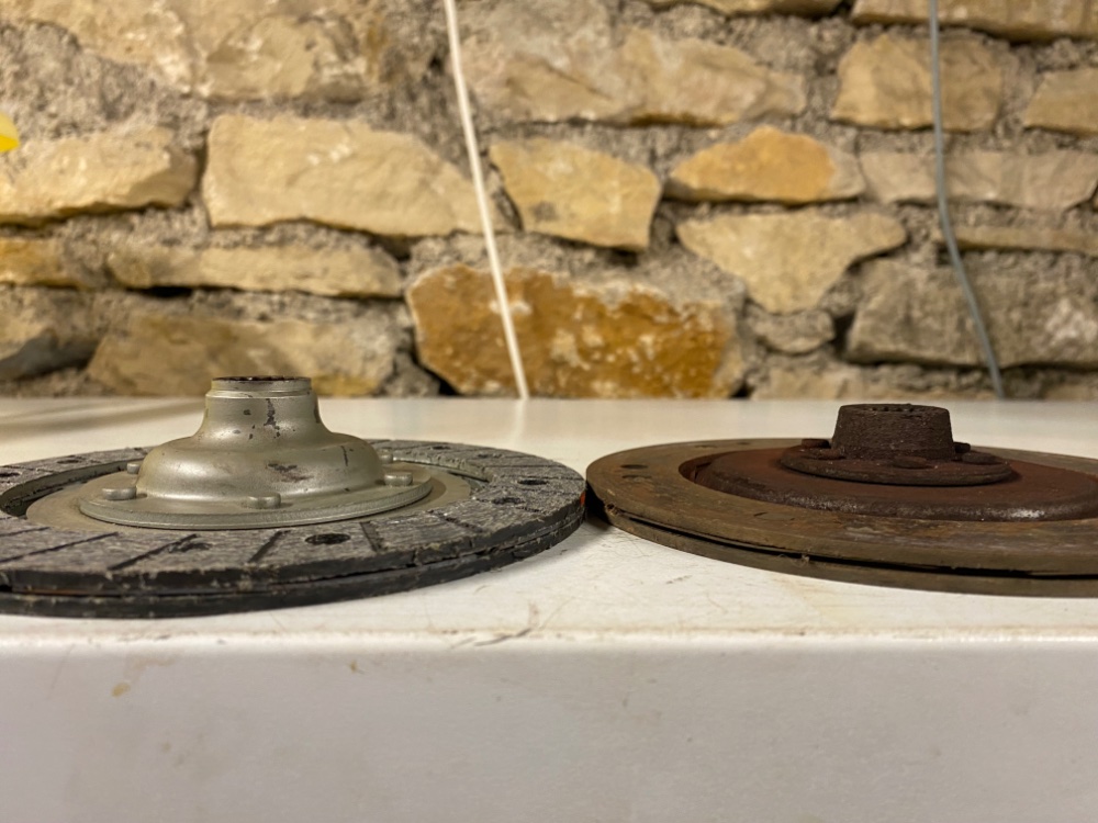

Bonsoir, j’ai besoin de votre aide concernant le disque d’embrayage. Le neuf est identique (diamètre et 18 canelures) a l’ancien mais le neuf est plus haut.
Je voulais savoir si c’était bon ou pas ? Si c’est pas le bon quel modèle dois-je prendre ? Avant mars 1982 ou après mars 1982 ?
Mehari de 1976 avec boîte de vitesse à disques

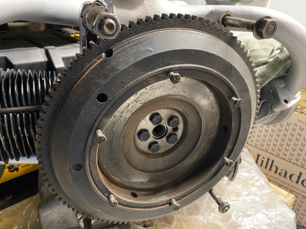

Je vous laisse des photos de ce que j’ai actuellement, pourriez-vous me dire si c’est bon ? Idem pour le volant moteur.

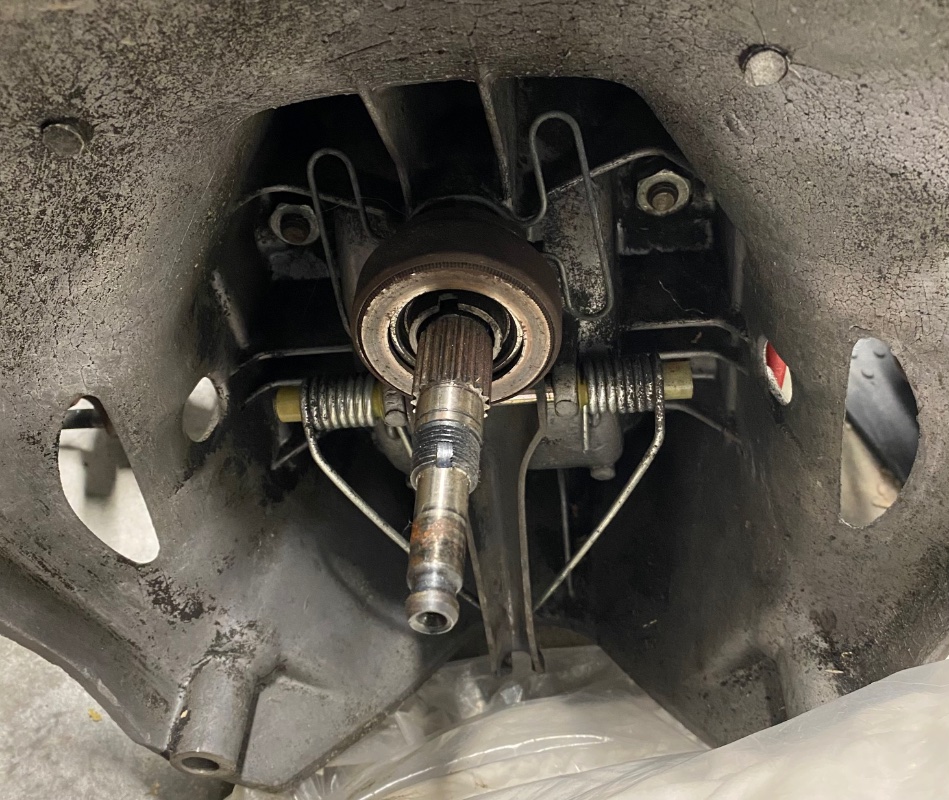

Salut.
Peux tu nous montrer ton arbre d’entrée de boîte stp

Bonjour pas de soucis

Message par Berto14 »
Re: Embrayage
Tout est cohérent avec l’ancien montage.
As tu bien commandé un kit complet ou ce disque disque neuf en version « jusque 1982 » ?

J’ai rien commandé tout etait dans le stock et bien protégé. Il y avait deux disques d’embrayage un neuf et un anciens. Ils sont différents.
Pour vous tout est conforme ? Volant moteur, embrayage peuvent se monter avec la boîte freins à disques ?
Je pensais que le disque était pas le bon ???
Re: Embrayage
Le nouveau disque semble ok, c’est l’ancien que j’aurais suspecté de ne pas être le bon vu le moteur et la boîte… mais à priori ça n’a pas gêné.
Comme le cas où l’on monte le nouveau montage (avec volant allégé) côté moteur avec une boîte comme la tienne en cannelures courtes de l’ancien montage… Ce n’est en principe pas compatible mais ceux qui ont testé n’ont semble-t-il pas réussi à abîmer les cannelures même en cross/raid.

Merci donc je peux tout remonter ?
Je pensais reprendre un disque comme l’ancien mais si vous me dites que ça fonctionne tant mieux
Re: Embrayage
Oui ça doit se monter. On peut reboucler en voyant les pièces proposées par les fournisseurs.

Volant lourd donc mécanisme à lingets, disque avec grande tulipe (gauche sur la photo) butée ok sur la photo. Le disque de droite provient d'ailleur !
