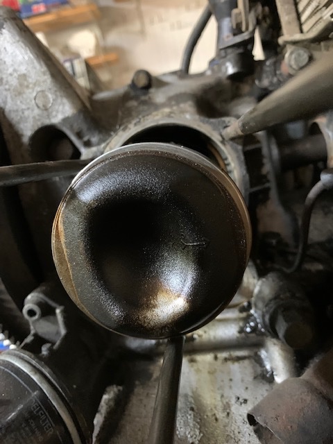

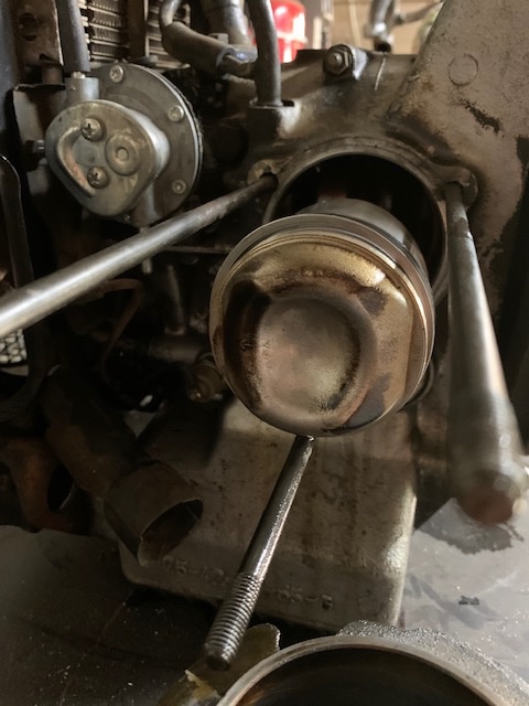

Petit problème de perte de puissance sur ma mehari . Cylindre piston neuf malgré cela prise de pression des 2 côté 7.5 bars . La voiture démarre très biens ne fume pas mais pas de puissance , après démontage je m aperçoit qu un des 2 piston est très noir et l autre comme neuf quelq un aurait une idée ?

Je dirai culbus mal réglés mais attends d autres reponses…

bougie possible aussi! ou cable, bref, quel que chose empeche l'explosion, combustion correctement!
Re: Problème moteur
Salut.
Et/ou Peut-être une prise d’air côté propre. Du coup combustion plus pauvre et chaude… moins de calamine.
