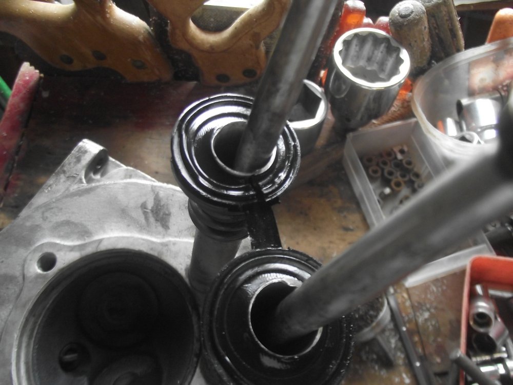

L'origine de la fuite joint coupé, je pense qu'en le remplaçant ça devrai mieux aller.
Qu'en pensez-vous ?
Re: joint lunette
Moi je pose avec un filet de patte à joint
Tu as trouvé et quand même démonté
Re: joint lunette
Pour démonter pas de problème pour changer le joint pas de problème, où je m'empoisonne(j'aurai pu dire je memm...e) c'est avec la visserie de l'araignée car je ne veux pas foirer.
