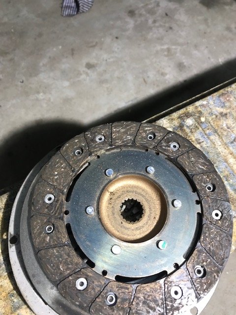

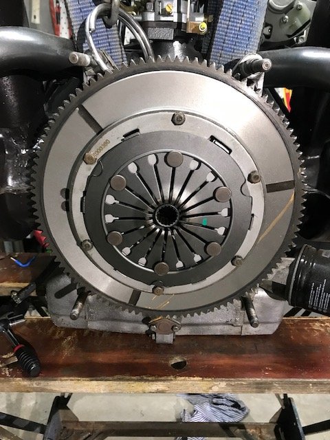

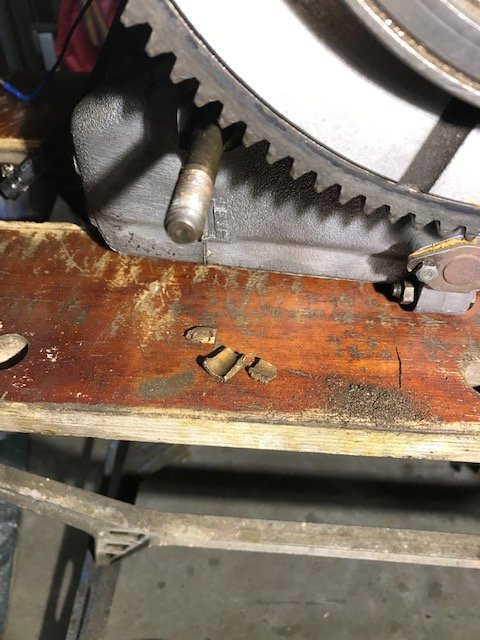

Je viens donc de sortir le moteur et démonte l'embrayage et j'ai trouvé des morceaux de la bague bronze et beaucoup de limaille. La bague n'avait pas été remplacée.

Si la bague a eu un problème (peut être causé par un souci au montage) probable en effet que le vilebrequin se retrouve à entraîner directement l’arbre de commande de la BV, l’embrayage ne sert alors à rien quand il est débrayé.
C’est en bon état dans le trou du vilebrequin, tout est sorti?
Ton arbre de BV est encore impec ?
