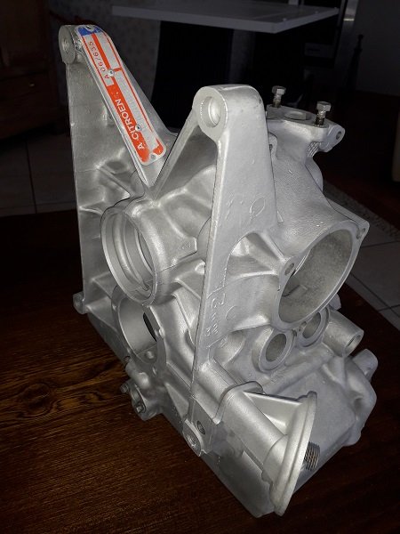

[attachment=1]20190426_171636.j Coucou GINO 23 . Pour ma part c'est sablage avec des billes de verres et un très bon rincage a l'eau et un bon coup de soufflette dans tous les trous . résultat quasi mieux que du neufs . Roland

Impressionnant ! :P
Re: Comment nettoyer le carter moteur ?
C'est vrai que le résultat est impressionnant. Cela fait plusieurs fois que ce sujet est abordé.
