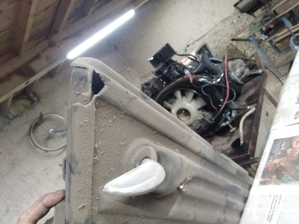

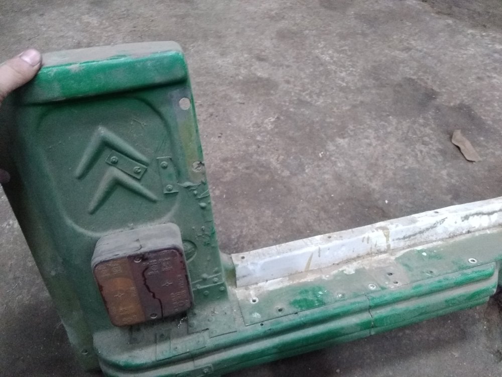

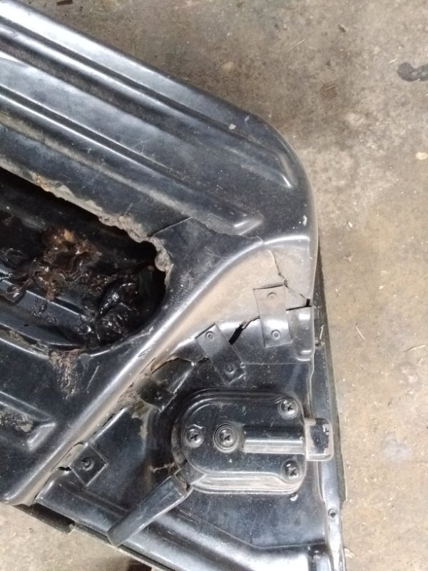

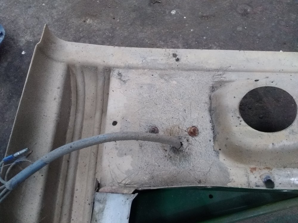

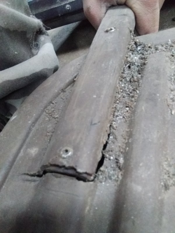

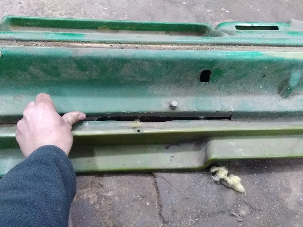

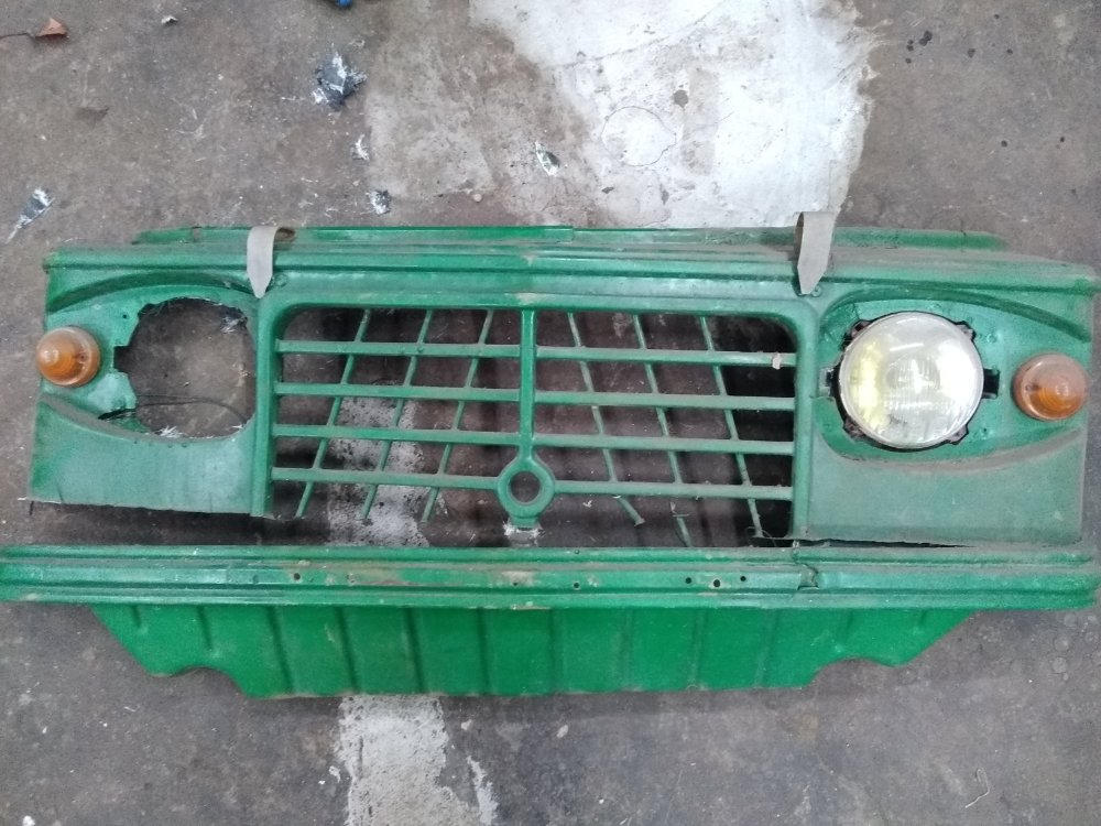

Je suis en plein restauration d'une méhari de 1972, et je me pose la question de savoir si ma carrosserie est récupérable ou non.
Je suis preneur de tout conseil, merci d'avance ;)

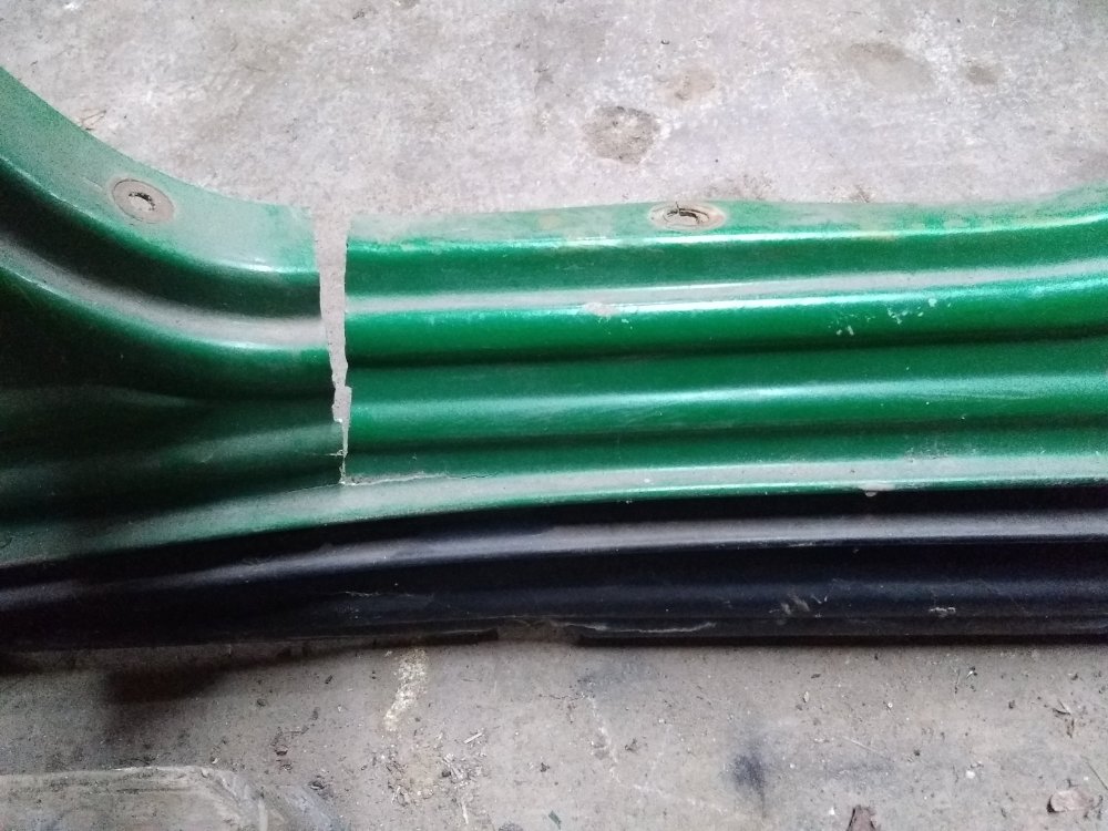

La face avant est la partie la plus endommagé
Le tableau de bord et fendu sur une bonne longueur

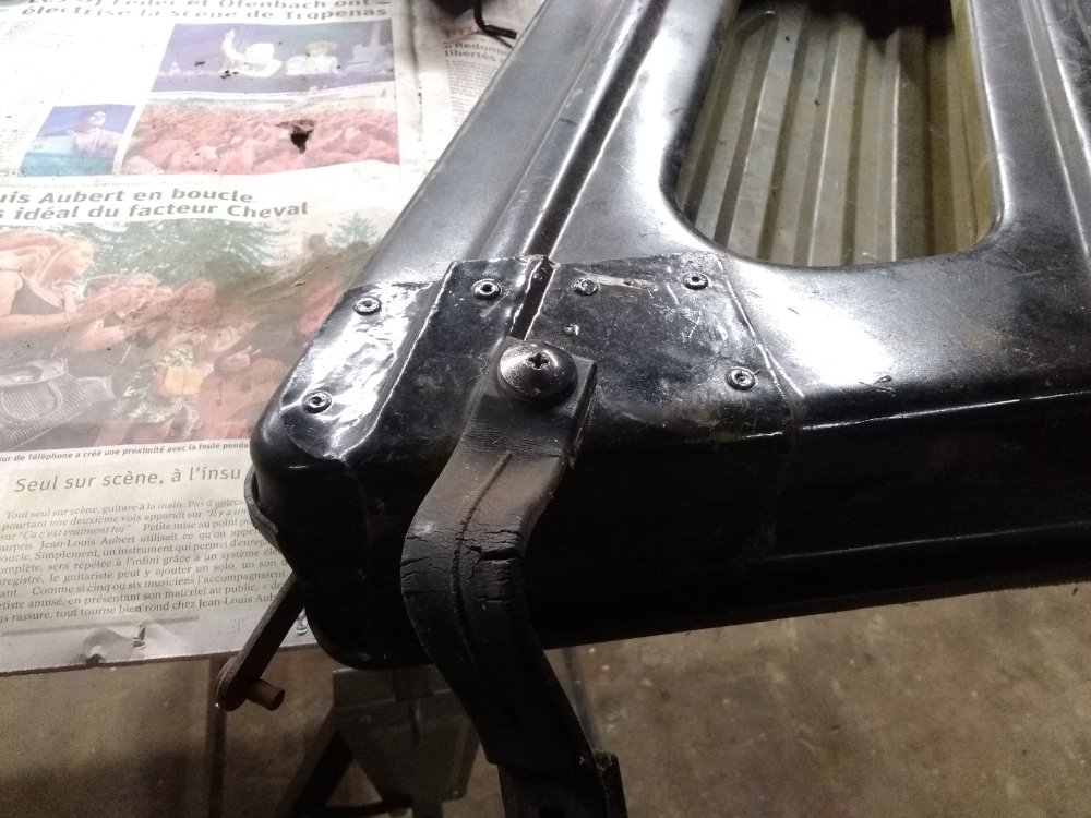

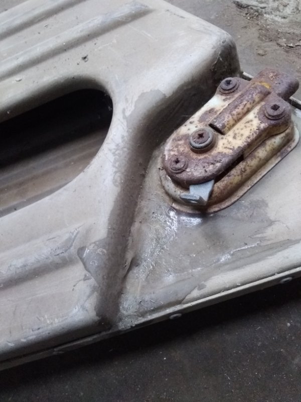

La face arrière a été réparé par l'ancien propriétaire à coup de rivet et de tôle.

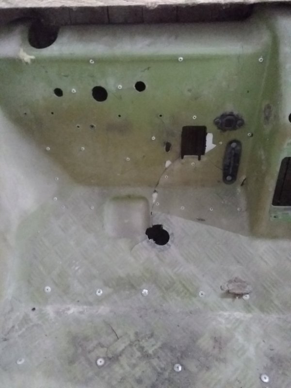

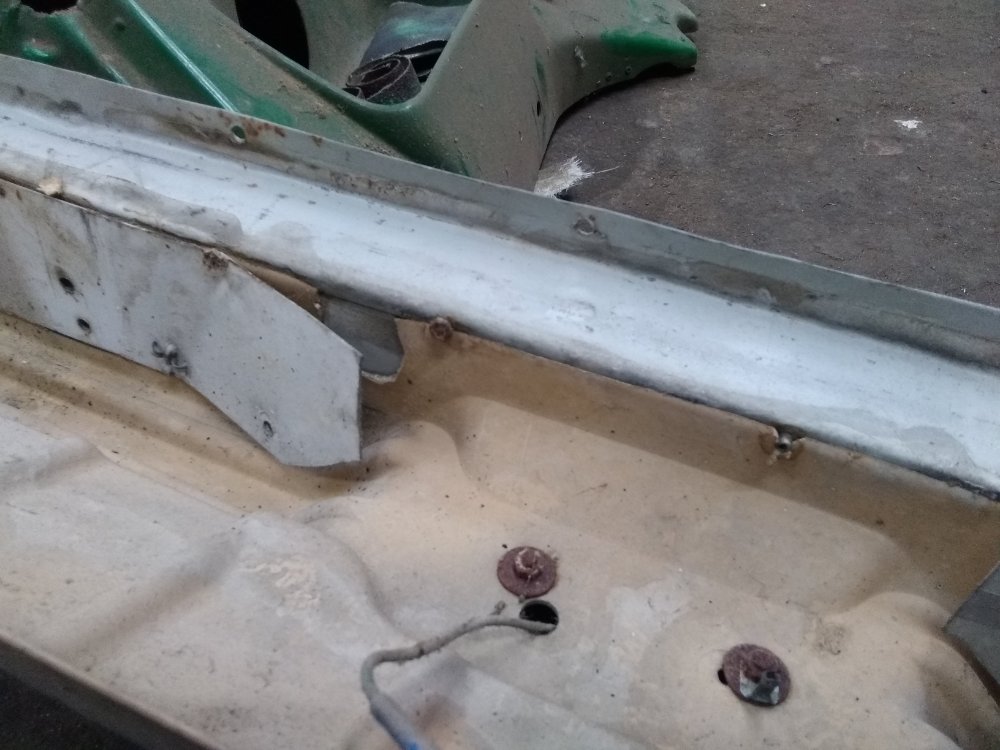

L'intérieur refais avec de la choucroute
On aperçoit les tôles posé à la va-vite

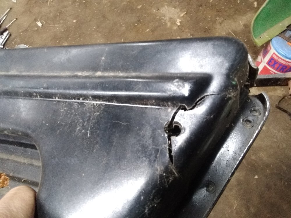

Les panneaux latéraux sont fendus par endroit
Les portes sont dans un sale état

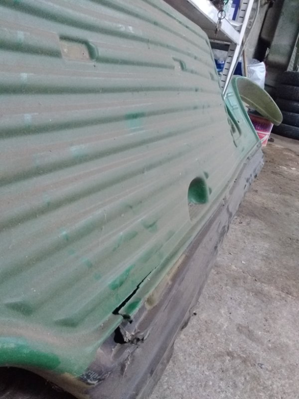

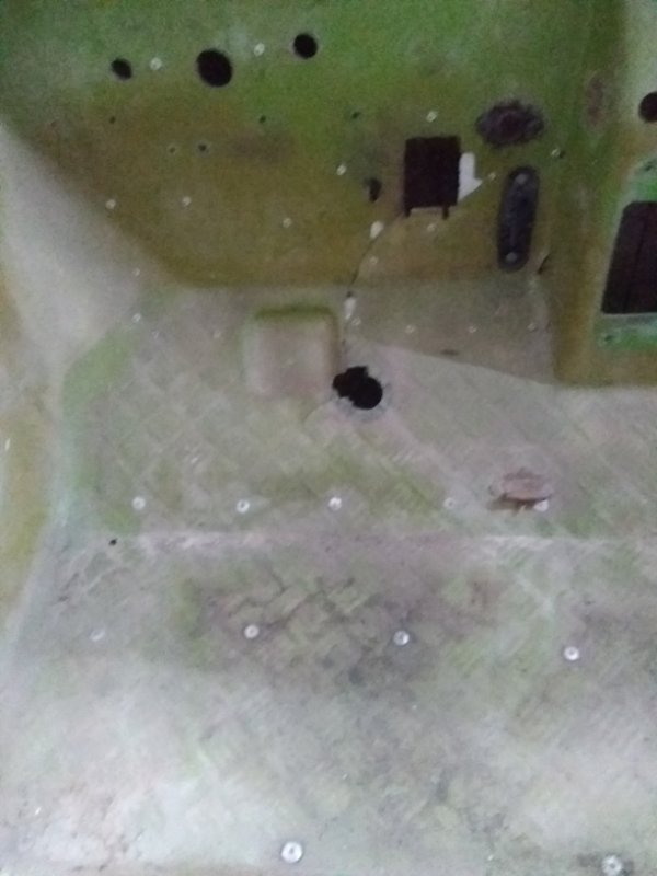

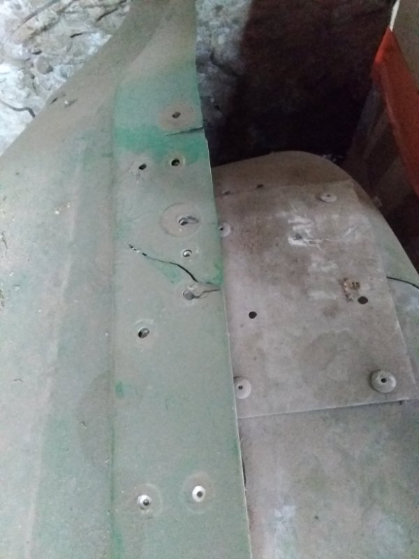

La suite
Beaucoup de pièces ont été consolidé avec de la fibre de verre, très approximatif.
Ou certaines avec des rivets et des tôles encore une fois..

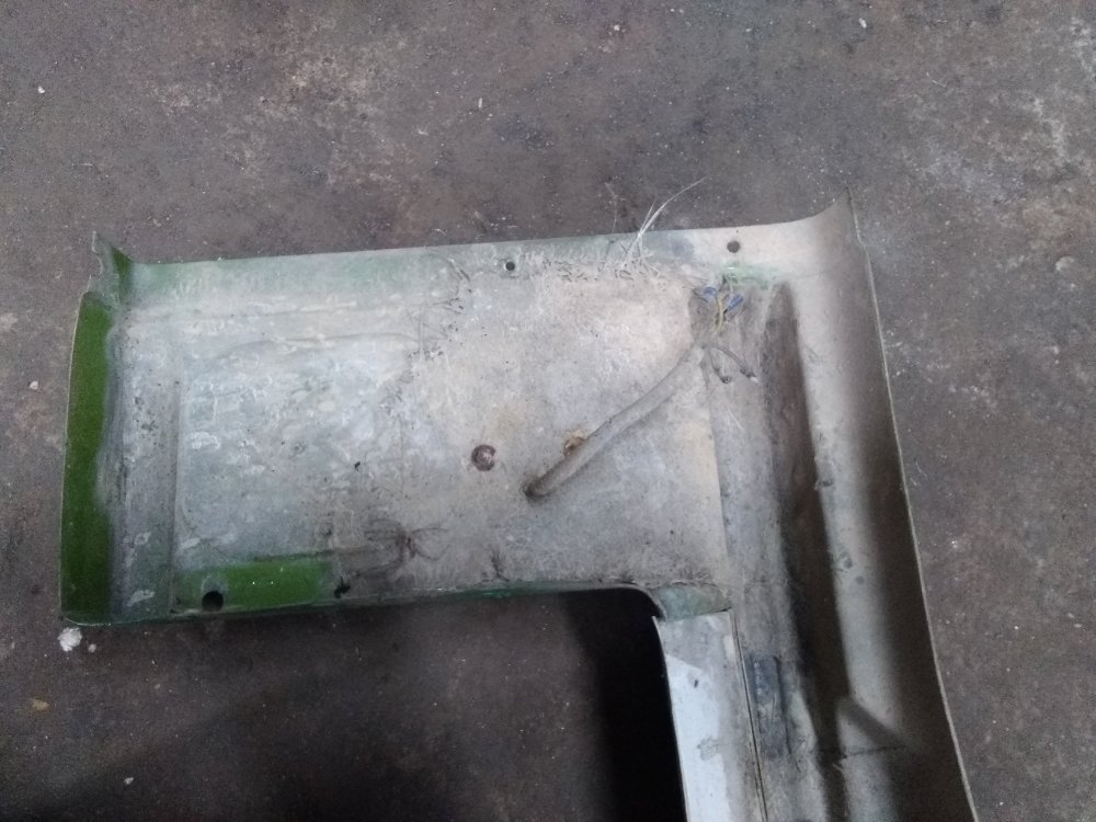

Et pour finir la bassine qui devait être complètement fendu a été refaite par dessous avec des tôles.
J'ai en ma possession deux autres bassines dans un état approximatif mais sûrement récupérable.
Que pensez vous de tout celà ?
Merci pour vos réponses et vos conseils.
