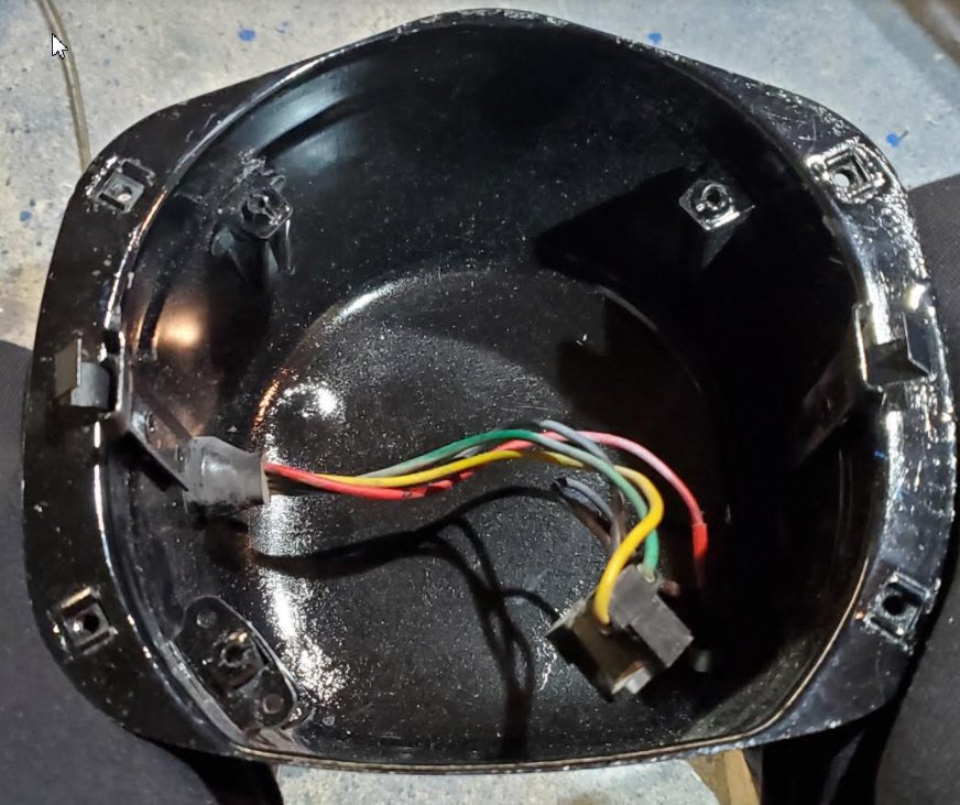

quelles est le sens du cuvelage .
photo 1 ou photo 2
Photo 1
Photo 1
Photo 2
Photo 2
Moi je pencherais pour la photo 2
de plus , quand j'y regarde de plus pres dans les cuvelages j'ai 3 "supports"
Alors que sur mes phares j'en ai 4 !!!!!!
est ce que le bon couple ?????
merci beaucoup !

montage numero 1
et il te faudra adapté des optiques NM

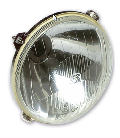

ok merci , en fait il me faut des optiques avec trois systeme de vis !
de ce style chez MCC

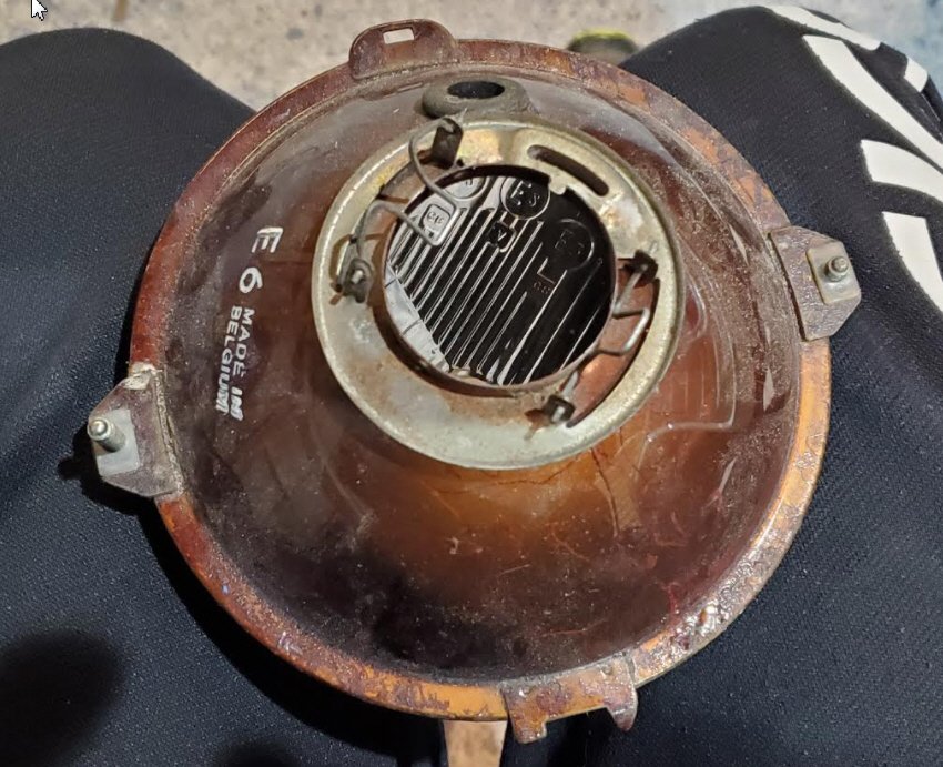

C’est pas du marchal ces cuvelages pointus ?

si c'est du marchal !!
Chez MCC leurs phares sont vendus avec les vis a tétons ??

Attention ! Chez Mcc tu n'auras pas des optiques a 3 fixations et d'ailleurs nulle part ailleurs.
J'ai été confronté au meme pb. Les optiques que j'ai recu de MCC sont des 2 points de fixation (et pourtant AM)
gino23
Messages : 80
Enregistré le : jeu. 19 nov. 2020 21:02
Localisation : Gard
Re: Cuvelages et phares
Message par gino23 »
Pour poursuivre, j'avais commandé des optiques AM chez MCC. Celles que j'ai reçues n'avaient que 2 plots de fixation, ce sont des optiques "CIBIE", qui leur sert de modèle pour la refabrication, du fait que ce sont les plus couramment montées à l'epoque.
Devant l'impossibilté de trouver des optiques 3 points (MARCHAL), sauf sur ebay a des prix prohibitifs, j'ai résolu le problème en récupérant une patte de fixation sur l'ancienne optique, et en la fixant sur celles recues. Pour cela j'ai percé les 2 points de soudure (petit foret) chauffé modéremment au chalumeau et elle vient toute seule. Ensuite j'ai fixé cette patte sur la nouvelle optique avec de la soudure à froid (type epoxy 2 composants) . Il faut que tu récupères les vis de réglage sur les anciennes optiques car celle mise sur l'optique ne se montent pas dans les cuvelages.

J ai Appelé mcc , en fait même si dur la photo il y a 3 tétons, en fait il n y en a que deux sur le phare .
Je serais bon.pour leur renvoyer.

-Pour information , ce phare est de marque SATURNUS fabriqué, à l' époque en SLOVENIE (EH oui déja sous traitance en pays de l"Est ! ! )

Bonne surprise j'ai reçu mes phares de chez MCC , ils ont 4 tétons reglable , donc ca devrait le faire .
