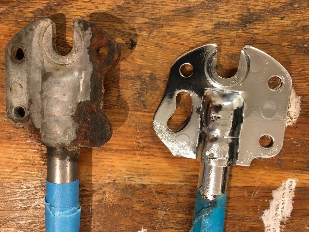

Voici un exemple d'une fourche de mobylette que j'ai re-zinguée, j'ai refais toutes les vis de la méhari en re-zingué jaune

J'avais fait zinguer et bichromater jaune des vis et écrous (environ 4 grosse poignées) et ça m'était revenu cher je trouve pour la petite quantité. De plus le professionnel m'avait indiqué que l'UE interdisait dorénavant le bichromatage car assez nocif.
Donc j'ai commencé à regarder s'il y avait la possibilité de faire cela soit même, j'ai acheté sur ebay un kit pour faire à la maison de l'électrozingage. j'ai du payer une centaine de livre le kit. j'ai eu quelque déboire au début mais au final j'ai réussi a obtenir de très bon résultat. Et puis pour réduire le coup j'ai fouillé un peu sur internet (surtout chez les américains) et j'ai trouvé les références des produits et les approvisionner chez des commerçants standard pour la majorité qui sont utilisés pour faire les 4 bains.
Donc voici mon procédé:
1 microbillage des pièces. J'ai une petite cabine qui me permet de décaper des pièces (la plus grande pièce rentrée est le demi corps d'un moteur de méhari, et encore c'est juste en taille)
2 polir la pièce sur un touret équipé de roue en scotch brite, c'est remarquablement efficace et assez rapide.
3 bain de dégraissage (lessive de soude dilué)
4 bain détartrant (acid phosphorique)
5 électrozingage (dans une électrolite de zingue) de 20 à 40 minute selon l'épaisseur voulu. la tension est de 3v pour un courant qui est calculé en fonction de la surface des pièces.
6 optionnel bain de protection dans solution bichromatage jaune, bleu, noir ou vert olive. c'est pas obligatoire mais ça améliore la protection contre la rouille.
Le résultat est vraiment pas mal. Bon en revanche les pièces de la méhari ont subi mes erreurs des premiers essais, je ne suis pas super content du résultat, je vais en refaire certaine surtout celle qui sont visibles pour avoir un bon rendu.
S'il y a des personnes intéressées, je pourrais faire une démo chez moi. Dite le moi en MP.

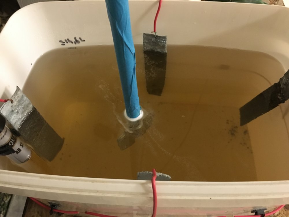

Bain de Zingage:
Morgan
Messages : 107
Enregistré le : mer. 29 août 2012 23:01
Localisation : 56 Morbihan
Re: vis mehari qui rouillent ???
Message par Morgan »
J'ai récupéré une caisse en bois hermétique sous laquelle j'ai mis des roulettes pour la déplacer facilement. Elle contient tout les bains d'électrozingage, ce qui est assez pratique à utiliser à ranger et suffisamment safe:

Cela m'intéresse mais c'est ici que je calle :
Le Zinc est-il bien sur l'électrode positive et la pièce sur la négative.
De quoi est composé le bain : eau + ????
Luc L
Morgan
Messages : 107
Pour l'électrolite:
8l Eau distillée
500g chloride de zinc (mon droguiste.com)
1200g chloride d'ammonium (mon droguiste.com)
260ml zlite make up (gaterosplating.co.uk)
12ml zlite maintenance (gaterosplating.co.uk)
Température env 30°
Le + sur les plaques de zing et le - sur la pièce à zinguer. Si tu fais l'inverse, ça sert à enlever le zing d'une pièce, je l'utilise des fois cette technique enlever le zingue des pièces neuves qui la plus par du temps est très mal fait.
