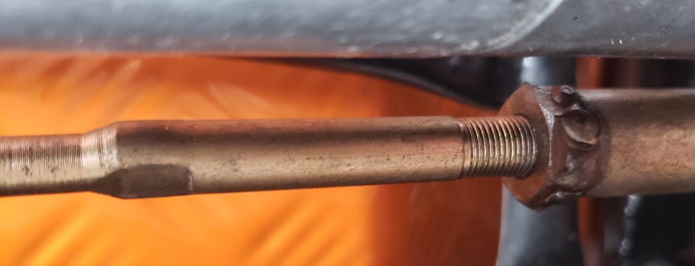

Réglage possible d'un côté car il y a de la course :

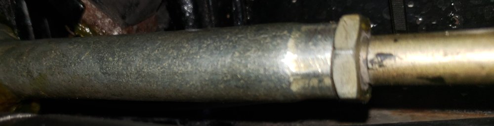

même si ça sent le bricolage avec un écrou vissé sur l'embout et pas de contre écrou ...
De l'autre côté, pas de bricolage mais pas de possibilité de réglage je suis au max du vissage !

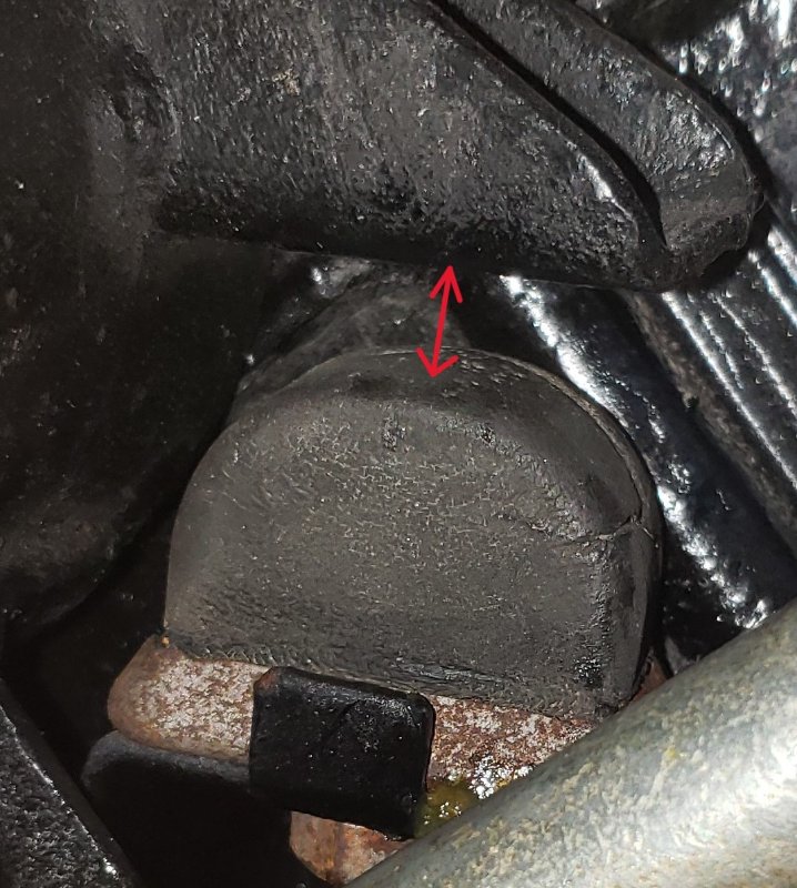

Du coup, voiture très basse de ce coté avec moins d'1cm entre le tampon et la butée à vide, donc dès que je m'assois dedans le tampon est en contact avec la butée ...
Est ce que les tirants ne sont pas les bons modèles et du coup trop long ?

Il va être très compliqué voire impossible de régler les hauteurs sur cette voiture…ces pots et donc les ressorts ne sont pas compatibles (même si ça se « monte ») avec la Méhari. De plus les tirants Méhari sont spécifiques (longueurs)… je peux t’envoyer une doc à ce sujet.
Autre point qu’il ne faut pas négliger : l’effort de traction qui s’exerce sur les tirants lorsque la voiture est en charge peut atteindre 4 tonnes !!! Je crains fort que l’écrou soudé tienne le choc, d’où l’importance d’avoir les bonnes longueurs de filetage en prise !

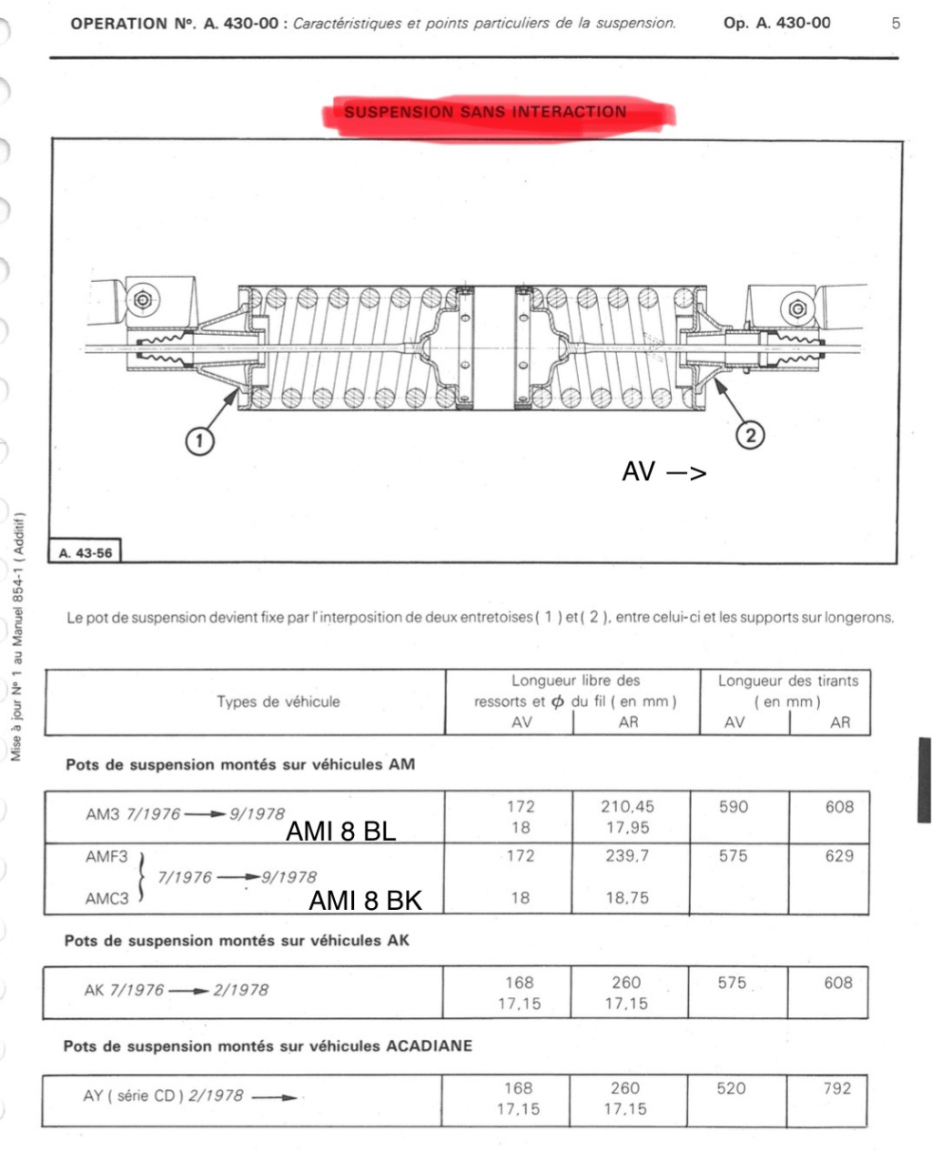

Auraient-ils inversé AV et AR du pot? Normalement, il y a un assez gros embouti sur la tôle du pot qui indique AV quelque part sur sa circonférence… mais pas tous :|
Il n’y a plus de réglage du pot de suspension sur cette version sans interaction, il est en appui sur l’arrière (il n’y a plus de tube réglage, juste une entretoise, presque 7cm à l’arrière, presque 5cm à l’avant. et on sert le gros écrou sur le tube fileté.
La planche pièces détachées ami8 sans interaction http://www.ckc.dk/cgi/vf?fr?MIC000161?3-434-20-1
C’est sûr… il s’agit d’arriver à quelque chose d’acceptable, peut-être en attendant mieux. Je pense que vu que les ressorts sont plus raides et la mehari étant plus légère, elle ne devrait pas être si basse que ça en statique.
Il ne faudra pas chercher à atteindre les hauteurs normales d’une méhari, juste à annuler le jeu des tirants, on est d’accord? Se contenter du résultat du panachage des pièces… avec quand même un montage disons cohérent, sans inversions ou malfaçons grossières… et tout au plus on se contentera d’équilibrer les hauteurs gauche/droite puisque le réglage est possible.
Pour ta butée de compression AV. ce n’est pas la bonne butée du montage sans interaction, mais on peut se rassurer pour la proximité avec la palette… en principe il ne doit y avoir que 3 à 6mm de jeu… et ce jeu se règle par des cales en dessous de la butée.

je vais commencer par regarder si en effet les pots ne sont pas inversés, sur ton croquis, on voit une différence de forme au niveau des repères 1 et 2 .

pour savoir quels tirants sont montés, est ce que je peux faire le calcul suivant :
Par ex si je prends AMI8 BL Av :
longueur libre ressort 172
longueur tirant 590
donc longueur apparente du tirant : 590 - 172 = 418
Ou bien je dis n'importe quoi ?

Je pense qu’il faut plutôt mesurer pour comparer, pas pour trouver des valeurs précises. mesurer avec les tirants défaits des sucettes, à priori les tirants AV sont un peu plus long… en espérant que ça ne soit pas faussé par un écrasement différent des ressorts par rapport à leur côté neuve, ni une casse.

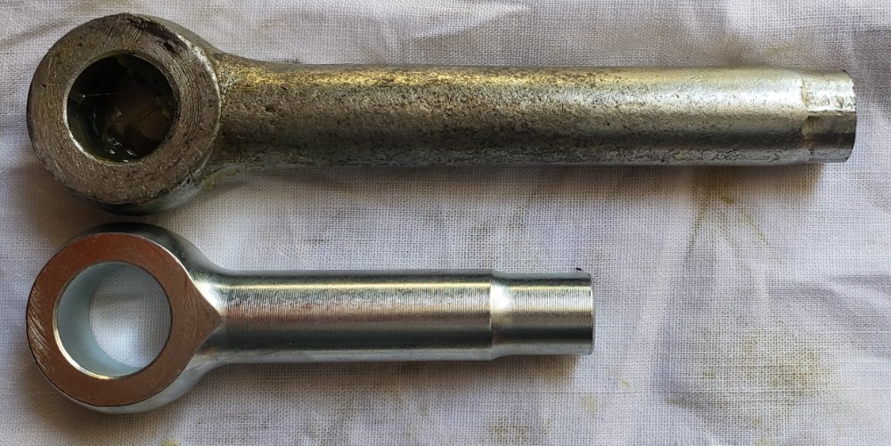

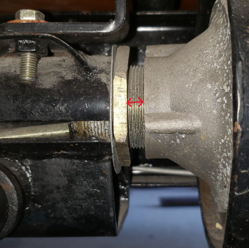

J'avance doucement.
Le réglage des hauteurs de caisse est ok.
Le pb venait des embouts de pots qui étaient trop longs.
20240725_162912 (002).jpg (137.38 Kio) Vu 404 fois
Du coup avec 2 nouveaux embouts plus courts j'ai pu régler.

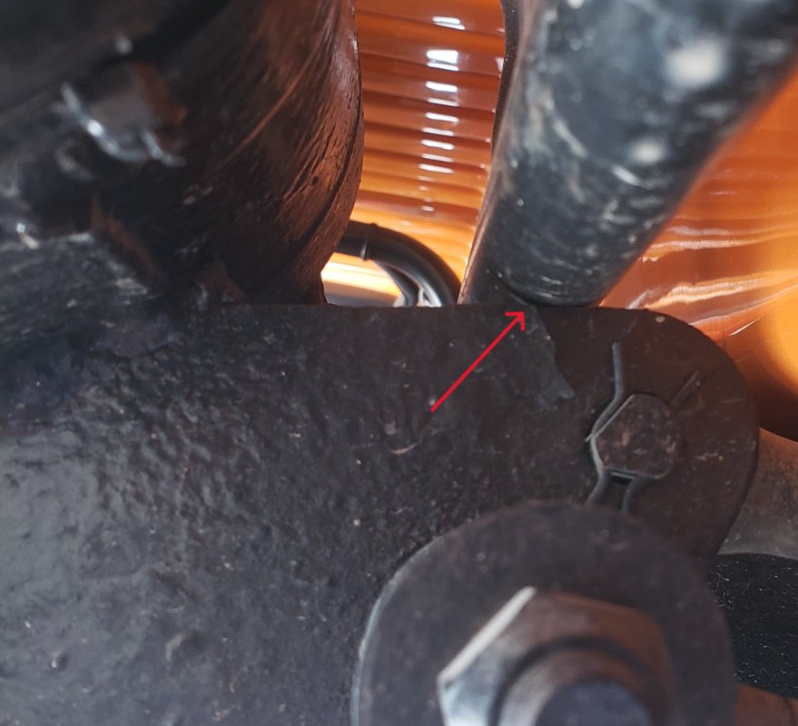

Maintenant nouvelle question (désolé désolé), il ne me parait pas normal qu'à l'arrière le tube du châssis servent de butée quand on est roue pendante ?
20240805_115324 (002).jpg (87.2 Kio) Vu 404 fois
Je ne vois aucune butée à l'arrière nulle part, est ce normal ?
