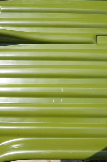

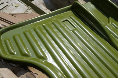

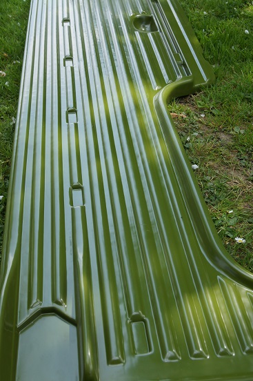

C est bien de l ASA de K6 que j ai acheté et c est mat plein de défauts , ça se marque a la moindre contrainte , ils nous présentent de supers voitures mais Monsieur B..... notre contact m a avoué que leurs voitures étaient poncées et repeintes d ou ce super brillant
Solution alternative les lustrer , ce n est pas cela qui redonnera de la couleur ou sous la contrainte les éléments ont blanchi et les belles traces de frottements dans le transport
Quel intérêt de nous les teinter s il faut repeindre après qu ils baissent leur prix du montant de la peinture et même a certaines places les défauts sont tels qu il n y aurait plus de matière voir photos

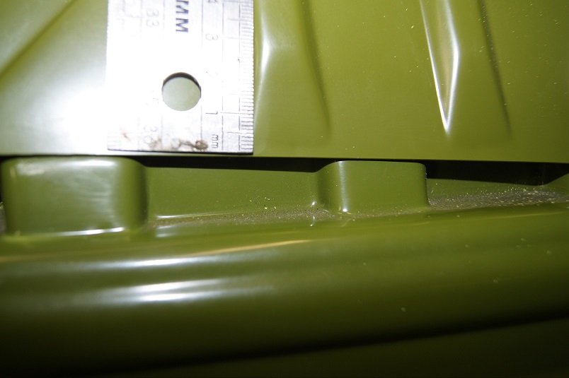

Reste le tableau de bord qui n'est pas conforme et que je ne suis pas parvenu à corriger (les emplacements des boutons sont trop gros et mes boutons nagent dans ceux ci !).
Je vais donc refaire une demande pour remplacer le tableau de bord.
Je tiens à remercier MCC d'avoir fait le nécessaire et particulièrement M B qui a pris, en ce qui me concerne, la mesure de leurs erreurs.
J'espère qu'ils seront trés vigilants par la suite car au final j'en suis quand même pour redémonter et remonter mes cotés et tableau de bord.
J'accepte les erreurs quand elles sont corrigées et Mcc à bien réagit.

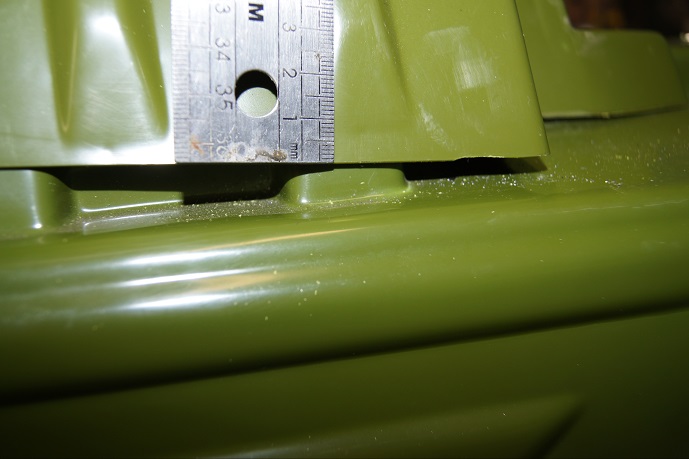

Pas de galère pour la calandre , bien pour les 2 vis en bas , bien pour celle en haut a gauche , limite pour celle du haut a droite j ai mis une contre plaque pour augmenter la pression
Un léger pli coté droit
Je fais des photos et je poste lundi
Capot posé , j attaque le tableau de bord et la lime est en action trous mal faits pour les passages du cadre de pare brise ce qui empêche de descendre , c est bon de ce coté mais la jonction avec le coté n est pas terrible

Le tableau de bord est coupé en biais coté droit manque 9 mm a la pointe par rapport a l autre coté
Bilan 1 M.... par élément ha non !!! j abuse une porte conforme triste bilan
